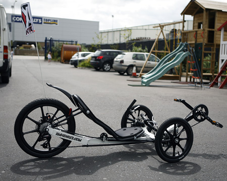

73,15 KB
Purtroppo non è ammortizzata... :(
Poi cyclone e tornado dovrebbero stare bene assieme... :P

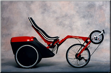

Ad esempio a me piacerebbe avere un trike cargo (bello alto da terra) che sostituisca bici+carrello portacane, un po' come questa flevobike, pero' anche a me piacerebbe la trazione posteriore e non anteriore.
37,63 KB
