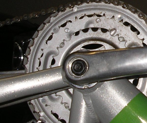

In attesa del mio primo kit, ho approfittato di questi giorni di vacanza per pulire catena, cambio ecc. ed iniziare lo smontaggio della bici.
Ho provato a smontare la pedivella di sinistra che, tolto il tappo di plastica si presenta così:
64,73 KB

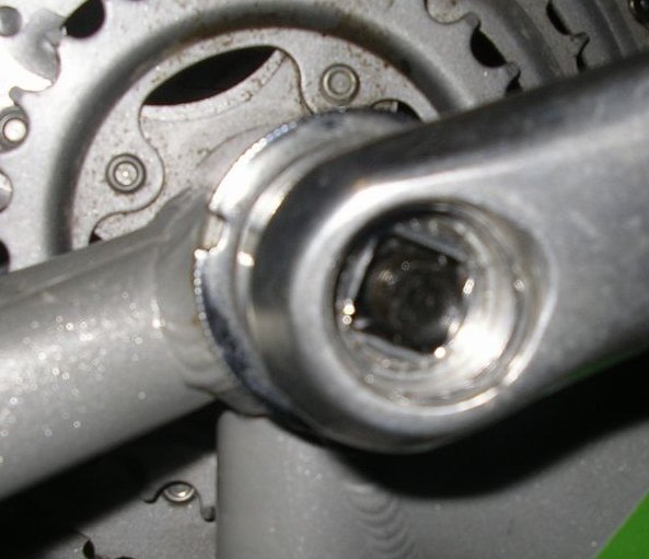

Ho svitato il dado:
45,47 KB
Ed ora? La pedivella sembra ancora bloccata... è necessario qualche attrezzo particolare per estrarla?

Si, ci vuole un estratore apposito!
Oppure se hai una pistola ad aria calda, puoi provare a scaldare la pedivella!
RH 205 HT
Inserito il - 24/04/2011 : 21:06:48  Mostra Profilo  Visita l'Homepage di Daniele Consolini Invia a Daniele Consolini un Messaggio Privato  Rispondi Quotando
Trovi da qualsiasi biciclaio l'estrattore apposito che tralaltro costa una miseria. si avvita all'interno della pedivella
e fa forza sil movimento centrale per sbloccare l'accoppiamento conico tra pedivella e asse del movimento centrale.
