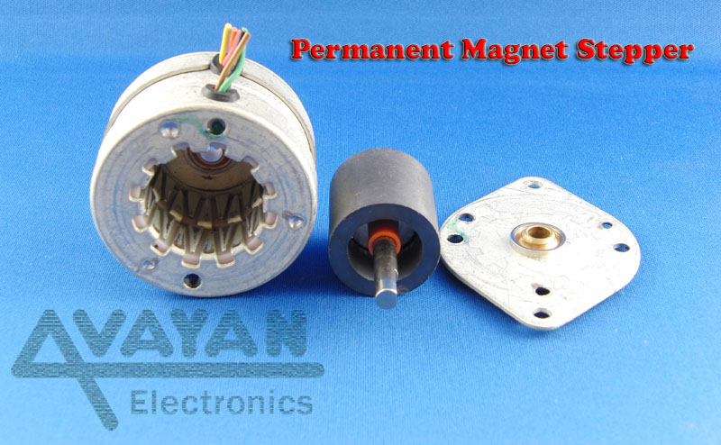

idea abbattuta
pensavo integrati direttamente nel movimento centrale, sono fatti cosi dentro:
http://robot.avayanex.com/wp-content/uploads/2010/09/PermanentMagnetStepper.jpg
S
Inserito il - 13/05/2011 : 16:36:35  Mostra Profilo  Visita l'Homepage di Daniele Consolini Invia a Daniele Consolini un Messaggio Privato  Rispondi Quotando
beh, certo che se si mettessero a fare un brushless con quella struttura, certamente farebbero un grande prodotto. Da notare il magnete magnetizzato in modo da esser un array di magneti.
