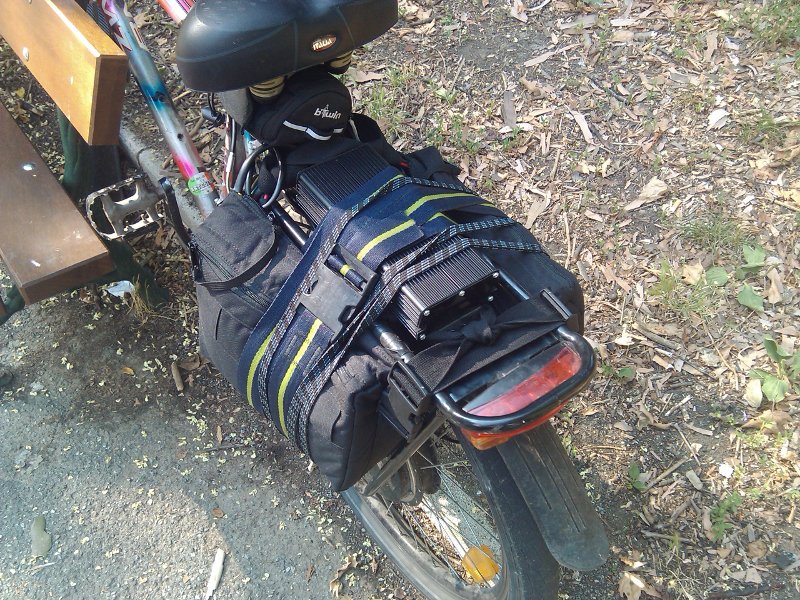

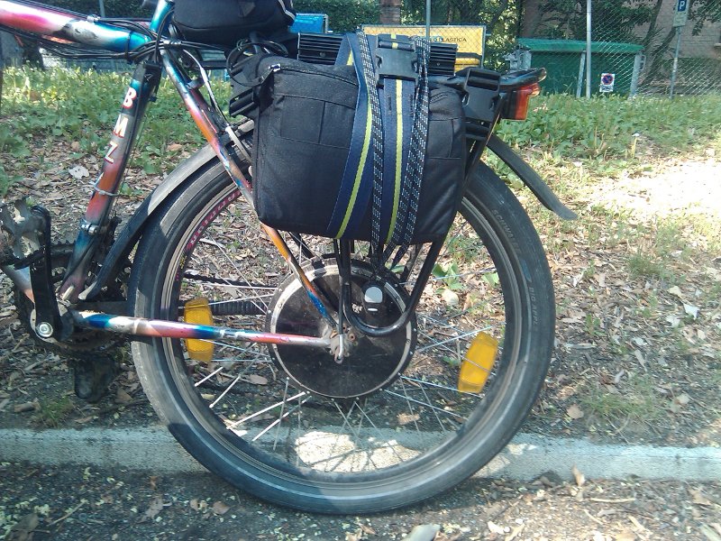

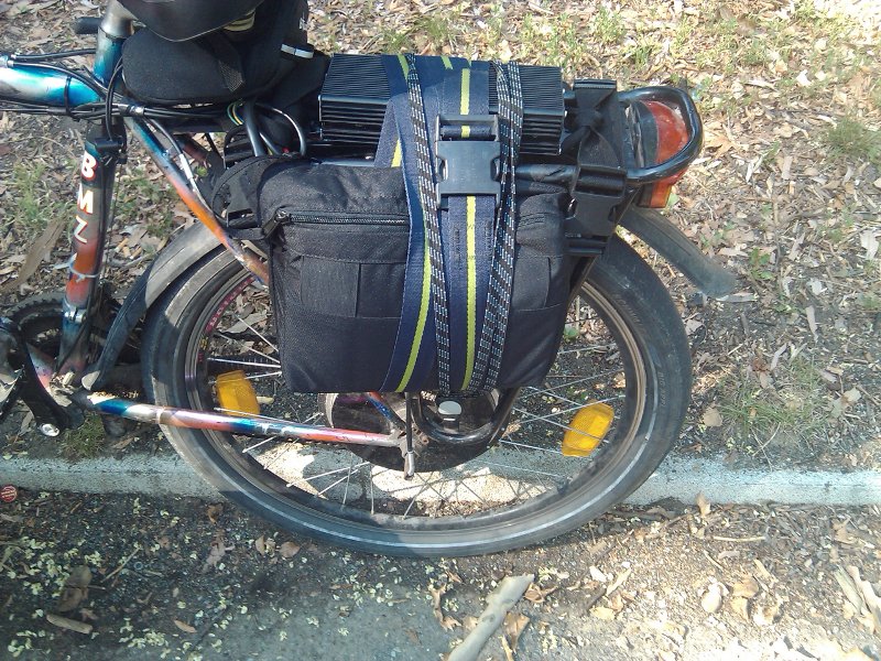

I tempi cambiano, le esigenze anche..e così al posto della cara vecchia Ping da 15Ah che ha trovato posto sulla turistica da fuoristrada, mi son fatto allestire un pacco dal buon Dennj con le batterie di avanzo dei pacchi rotti ed è saltata fuori una Tantrum con BMS di Dennj, da 10Ah e splittata in 2 parti che a cavallo dell'ottimo portapacchi Giant in puro ferro per locomotive (25 kg di portata dichiarati e stampigliati) mi ha consentito di abbassare il baricentro di una trentina di centimetri: una vera manna per la maneggevolezza.
Capace di almeno 500 Ampere di corrente, l'ho abbinata ad una Hulk sensored 18 Mosfet e un High Torque...
La differenza con la Stargate 27 Ampere a prima vista non si nota molto, perchè a 48 Volts, la velocità massima è più o meno la stessa. Ma dopo un pò si avverte come una strana sensazione "effetto mosca" perchè ti accorgi che quella velocità la fà anche ...su per i muri....
E' come se King Kong fosse dietro a spingere...
Devo dire che più che una bici sembra un Caterpillar, lenta (37 Km/h) ma inesorabile.
Achì le photoes:

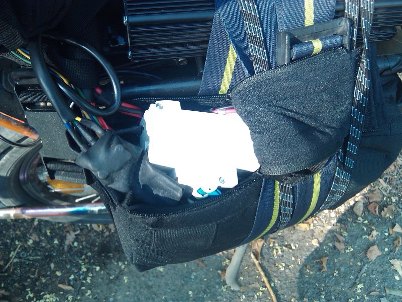

Notate, in una di queste, l'interruttore magnetotermico bipolare modello condominiale che trova posto in una delle 2 borse.
La sicurezza, prima di tutto...

Inserito il - 30/06/2011 : 19:47:15  Mostra Profilo  Visita l'Homepage di Daniele Consolini Invia a Daniele Consolini un Messaggio Privato  Rispondi Quotando
Ok, apprezzo lo sforzo ma non capisco alcune cose:
il peso tutto dietro non ti da problemi di bilanciamento?
L'interruttore credo sia inutile, visto che hai un cavo specifico per l'accensione della centralina.
Quale 205 hai usato!? HT? A che tensione?
Hai un pacco super modulabile, perchè non metterlo nel triangolo!?
joffa
3956 Messaggi
Inserito il - 30/06/2011 : 20:08:52  Mostra Profilo Invia a joffa un Messaggio Privato  Rispondi Quotando
No, ci sono abituato. Trovo la bici molto più manovriera, perchè la sterzata fà perno all'altezza del baricentro, praticamente e non si sente sull'avantreno.
Con il peso più in avanti, l'avantreno è più caricato e lo sterzo più pesante.
Il trucco è quello di tenere il pacco batterie più in basso possibile.
Non c'è altro interruttore. Prima avevo un connettore a strappo (come la legge richiede e la sicurezza anche) ma tutte le volte che la mettevo a nanna mi toccava staccarlo.
Ora lascio tutto attaccato e faccio scattare il magnetotermico condominiale.
C'è scritto...comunque: HT a 48V
Personalmente preferisco non avere niente tra le palle, le gambe i piedi...insomma lì in mezzo e in questo modo il tutto è più discreto, perchè davanti è una bici perfettamente normale e poi..sei già passato...
L'unica cosa da non fare con questa configurazione è di inchiodare la ruota posteriore frenando, perchè il retrotreno schizza immediatamente di traverso.
E' quindi una configurazione prettamente da asfalto....tipo Porsche

Grazie di tutte le info Joffa, quindi le nuove niene non hanno più la possibilità di spegnere la centralina, o è solo il modello Armageddon fatto così?
joffa
3956 Messaggi
Inserito il - 30/06/2011 : 22:45:36  Mostra Profilo Invia a joffa un Messaggio Privato  Rispondi Quotando
Sì, ho eliminato l'interruttore al manubrio, perchè traeva in inganno: infatti detti interruttori alla centralina lasciano aperto in minima parte il circuito e se uno parcheggia la bici in garage per 2 mesi, quando torna butta via la batteria...che costa di solito più del kit...
Quindi, siccome uno staccabatterie di sicurezza ci vuole comunque, tanto vale usare quello.
Inoltre, gli interruttorini vanno soggetti a falsi contatti.
Volendo metterlo, il cavetto c'è sempre. Basta tagliaro e metterci quello che si vuole. Ma a quel punto, uomo avvisato...
