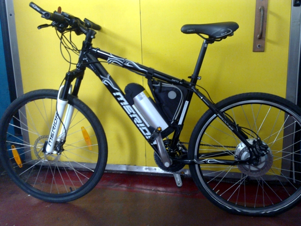

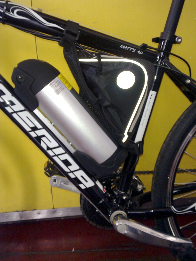

ECCO a VOI la versione 0.9 beta
282,85 KB
446,85 KB
zappan
1131 Messaggi
Inserito il - 27/07/2011 : 14:02:39  Mostra Profilo Invia a zappan un Messaggio Privato  Rispondi Quotando
Complimenti Filippo ottima realizzazione
Dacci le prime impressioni e le caratteristiche definitive
Buone elettropedalate
ulfo
111 Messaggi
Inserito il - 27/07/2011 : 14:57:49  Mostra Profilo Invia a ulfo un Messaggio Privato  Rispondi Quotando
Bella bici, soprattutto leggera! Ma la batteria, poi, da chi l'hai presa? Ah, complimenti per il nick, altro che Superman o Uomoragno!
Nuzzi Urban 7v con Bafang BPM HT 500w. In famiglia: Atala Wave 7v con Bafang BPM 250W.
biemilio
226 Messaggi
Inserito il - 27/07/2011 : 15:55:33  Mostra Profilo  Visita l'Homepage di biemilio Invia a biemilio un Messaggio Privato  Rispondi Quotando
attenzione alle gomme: ottime sull'asciutto ma un pericolo sull'umido/bagnato!
Bella bici, comunque!
Monster:
RockRider 8.1
Kit RH205S 10*6 Super Speed
tonno insuperabile
8 Messaggi
Inserito il - 27/07/2011 : 16:35:55  Mostra Profilo Invia a tonno insuperabile un Messaggio Privato  Rispondi Quotando
per la batteria alla fine neanche a farlo apposta Alceda aveva solo questa!
Mi è toccato sacrificarmi!!
Per le gomme vi saprò dire, sicuramente la resistenza all'acquaplaning non è il loro forte.
Ma per il momento è una versione beta, manca ancora il PAS, la modifica per lo switch dei freni, e se voglio usarla tutti i giorni anche dei parafanghi.
Anzi, avete nulla da suggerire in merito? magari bianchi o color alluminio che vadano a fare il paio con la batteria o con la forcella?

Inserito il - 27/07/2011 : 16:53:58  Mostra Profilo Invia a ulfo un Messaggio Privato  Rispondi Quotando
Provo a buttarla lì: i parafanghi bianchi sono più sportivi e sbarazzini, quelli color alluminio più aggressivi e tecnici... Io voto per quelli bianchi.

Che bella!
Questa batteria ci sta benissimo anche come colori.
Complimenti!

Inserito il - 27/07/2011 : 22:06:42  Mostra Profilo Invia a gigi35 un Messaggio Privato  Rispondi Quotando
ciao tonno,bella realizzazione,complimenti!
6828 Messaggi
Inserito il - 28/07/2011 : 03:57:21  Mostra Profilo Invia a MilleMiglia un Messaggio Privato  Rispondi Quotando
Complimenti !!! davvero "180 grammi di bontà!!! in olio d'oliva!!!"
parafanghi zerooo!!! al massimo neri... per il cut-off freno non posso aiutarti, uso quello con il sensore di scorrimento..
pas 12 magneti ... e sei in bolla!!!
Saluti!!
tonno insuperabile
8 Messaggi
Inserito il - 28/07/2011 : 07:23:11  Mostra Profilo Invia a tonno insuperabile un Messaggio Privato  Rispondi Quotando
parafanghi zero ?
so che così è bella, ma non posso mica arrivare al lavoro con la riga sulla schiena e gli schizzi a coda di pavone sul davanti!!!
Cercherò di fare il meno peggio.
Intanto grazie dei complimenti effettivamente nessuno finora si è accorto che si tratta di una assistita, poi il colore certo aiuta a non mettere in evidenza quei cavi di troppo.
seguiranno immagini del lavoro definitivo.

Veramente una bellissima realizzazione, forse una delle più belle e sobrie viste fino ad ora, complimenti.
La batteria è bellissima e camuffa alla grande la sua presenza.
Complimenti.
