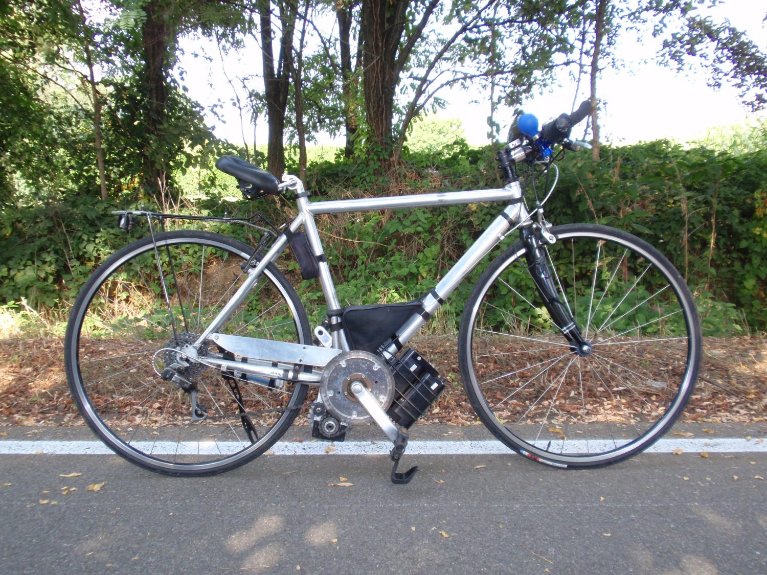

Dopo aver provato motoruota anteriore, posteriore, alta velocità, alta coppia, sono giunto alla mia ebike definitiva.
Principali caratteristiche:
1- Motore cyclone 360w per potere sfruttare il cambio.
2- Due batterie 24V 11,6Ah collegate in parallelo per raddoppiare l'autonomia, ma soprattutto la corrente massima.
3- Pesi messi il più possibile in basso per favorire la stabilità.
4- Sella obson modificata nell'attacco per avere non solo una seduta comoda, ma anche un buon assorbimento delle vibrazioni.
5- Pignone 11-32 per superare qualsiasi salita e raggiungere velocità di oltre 40km/h.
Il risultato è una ebike potente, veloce, stabile e confortevole; inoltre l'immutata scorrevolezza ed il peso di solo 19kg ne permettono l'uso anche come buona bici muscolare.

Ottima realizzazione!
Le batterie sono 2 panasonic di alcedo?
La sella deve essere veramente comoda: mi dai dettagli sulla sua realizzazione (e il prezzo dell'originale hobson?)
Grazie!

Il Cyclone in effetti potendo sfruttare il cambio ha, avendo i rapporti giusti, un utilizzo molto versatile e va bene sia per arrampicare sia per filare veloce.
Mi sembra di vedere i dissipatori montati sul 360W CW motor, hai avuto problemi di surriscaldamento?
Come hai fissato le batterie e non sono un pò esposte agli urti?
Con quella sella non rischi di schiacciare i "gioielli di famiglia"?

Hai messo assieme tante buone caretteristiche e soluzione creando un ottimo mezzo. Non condivido solo la posizione delle batterie. Ho smontato delle panasonic che sono sicuramente robuste e sigillate dall'acqua quindi nessun problema dal questo punto di vista, ma messe così mi danno un senso di precarietà, sono sicuro che le hai attaccate benissimo e non si staccano, ma mi fanno un po senso.
Anche io come Dasti appena vista la foto ho subito pensato ai gioielli troppo esposti...

pardus le batterie non ci stavano nel triangolo dove di solito si avvitano i supporti per le borracce li le vedo male

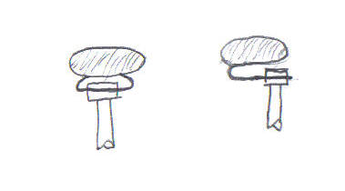

La sella l'ho acquistata al seguente sito: http://cgi.ebay.it/HOBSON-EASYSEAT-COMFORT-BIKE-SADDLE-BICYCLE-SEAT-/250864343995?pt=UK_sportsleisure_cycling_bikeparts_SR&hash=item3a68ae1bbb
Con l'attacco originale è una cosa impossibile, tanto che stavo per restituirla; poi l'ho modificata come da disegno "prima" e "dopo"
7,93 KB
L'attacco a sbalzo permette di assorbire le vibrazioni e di arretrare maggiormente la sella; il tondino in acciaio l'ho rinforzato inserendolo in un tubetto di alluminio, la cui lunghezza dipende dal peso del ciclista. Ora è una sella perfetta, la migliore fra tutte quelle che ho provato.
La temperatura del motore la tengo controllata con un termometro; in queste giornate calde l'ho visto raggiungere 50 gradi; allora ho messo dei dissipatori costruiti ritagliandoli da un foglio di alluminio; sono molto efficaci, il motore non supera i 40 gradi e si raffredda rapidamente.

Le batterie sono saldamente fissate: la prima è bloccata al tubo obliquo da due staffe metalliche, la seconda è fissata alla prima con quattro angolari invitati utilizzando filettature già presenti nelle batterie; già così sarebbe sufficiente, ma per maggiore sicurezza ho aggiunto quattro lacci.
La loro posizione può non piacere esteticamente ma ho scelto di porle il più in basso possibile; non facendo fuori strada non c'è pericolo di urti; il più esposto sarebbe comunque il motore che è ancora più in basso.
