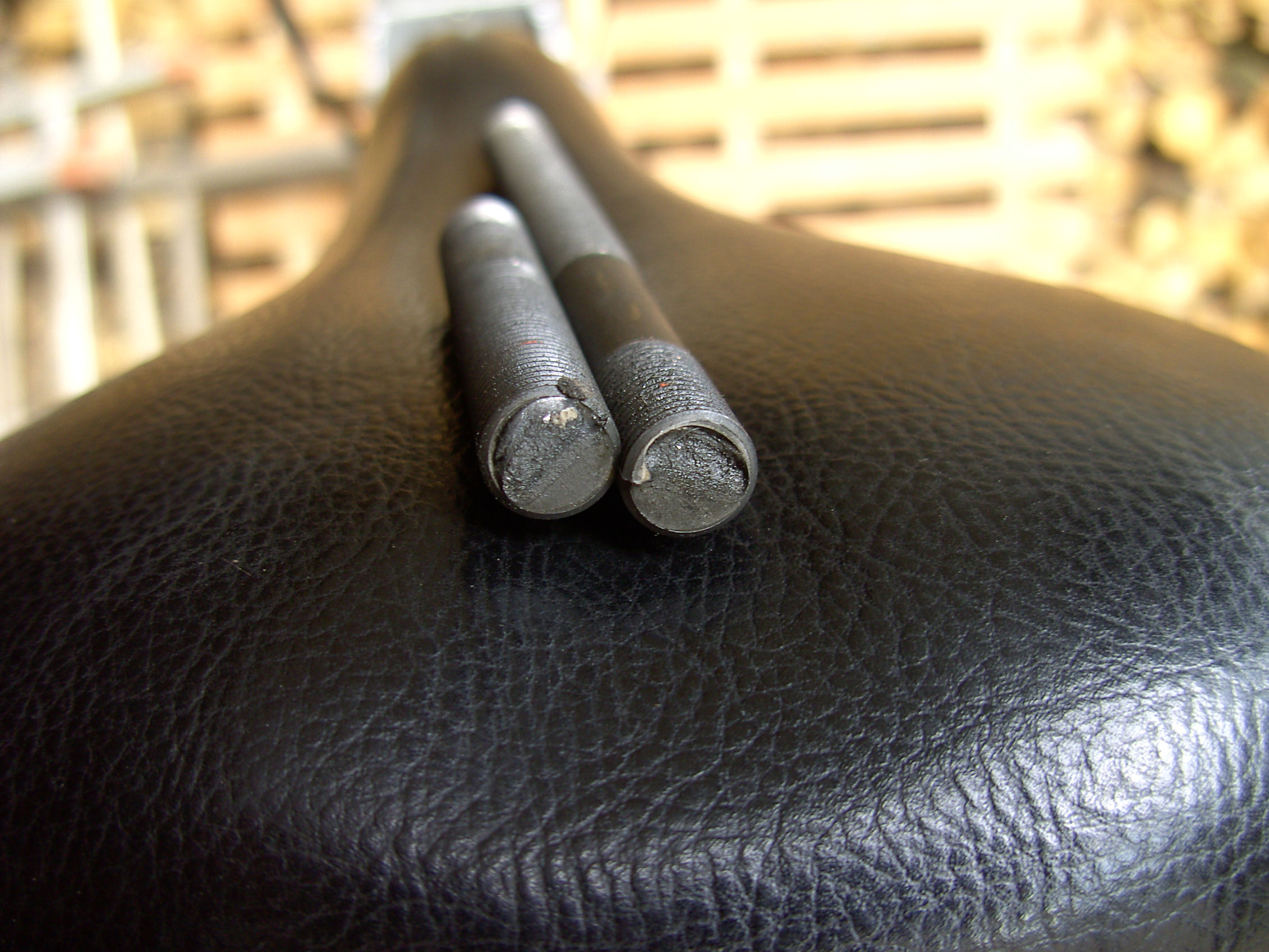

Ciao a tutti, stavo ripartendo da fermo quando sento un forte rumore improvviso di rottura meccanica sui pedali. Continuo a pedalare ma tutta la bici entra in vibrazione anche a basse velocità e fà uno strano rumore. Provo a metterla sul cavalletto, faccio girare la ruota e tutto semmbra normale. Risalgo, ma il problema persiste. Stavo già pensando al peggio, tipo rottura interna al motore o al gruppo ingranaggi di trasmissione, quando decido di scuotere con molta forza la ruota dietro e finalmente mi accorgo di uno strano gioco sul perno della ruota. Smonto e il risultato è quello che vedete in foto. Il perno si è rotto in due. Dalla foto si vede la zona di ultima rottura a fatica, più luccida, il resto è completamente annerito dal tempo. Il perno ha un diametro di circa 10mm, io peso 80Kg circa e raramente percorro strade sterrate. Cosa ne pensate di questa rottura? E' una cosa normale o sono stato particolarmente sfortunato?
577,95 KB
Scusate, ma è il ridimensionamento errato della foto che fà apparire il messaggio cosi largo? Io ho usato 800x600 che mi sembrava essere corretto.

Sicuro che sia 800 x 600 ? A me risulta 2262 x 1697...a parte questo si potrebbe definire cedimento strutturale forse. Succede ma non dovrebbe succedere, hai preso qualche forte colpo in qualche occasione che ricordi ?

@ tittopower, hai ragione per il ridimensionamento quando ho allegato ho confuso le cartelle e per sbaglio ho allegato la foto originale, ora non mi è più possibile modificare... Scusate l'errore.
Comunque non ricordo di aver preso particolari colpi, l'unica cosa che ricordo è di aver trovato quella ruota con due raggi rotti. Potrebbe dipendere dalla coppia di serraggio?

Penso di si, la coppia di serraggio viene indicata apposta per non rovinare filetti o alterare le caratteristiche delle viti/dadi. Da quando ho comprato la dinamometrica mi sono accorto che ho sempre esagerato nel tirare le viti.

Usa una chiave dinamometrica e stringi a non più di 26Nm se il passo è da 1,25mm e non più di 31Nm se il passo è da 1,5mm.
Quoto Titto, facendo il serraggio a mano una persona senza esperienza supera sempre (e di molto) questi valori per paura di non aver stretto bene i dadi.

secondo me sono ruote e cambio che non sono all'altezza della meccanica.
io ho dovuto cambiare tutto ma pensavo che tutto era dovuto al fatto che l'avevo overvoltata a 36V ma vedendo il tuo post e conoscendone altri che hanno avuto gli stessi problemi penso propio che questi componenti siano di scarsa qualità.
A stringere i bulloni con la chiave dinamometrica gli fa sicuramente bene ma spaccarsi un mozzo così è più probabile che il difetto sia nel materiale(cinese).
un ulteriore fatto, a sostegno di questa tesi, cioè che l'enjoy mangia i componenti scarsi è che la ruota nuova (che avevo asportato da una mtb cinese) ieri sera presentava i sintomi che hai postato tu tanto che ho dovuto lasciarla per strada. (mi è venuta una certa voglia di buttarla giù da un ponte...)

Grazie per le risposte, sono d'accordo con voi per il fatto che la chiusura dei dati con un corretto sforzo sia la cosa migliore, (x BARBA 49 ho misurato il passo risulta 1mm) , però quoto anche GABYZIO perchè comunque questo tipo di rottura è avvenuto a circa metà lunghezza perno e pensandoci bene mi sembra impossibile che i dadi esterni possano avere qualche influenza. Il perno fà battuta contro la forcella con i dadi di regolazione gioco dei cuscinetti, quindi internamente il perno non dovrebbe essere soggetto ad alcun sforzo assiale. Se poi è successo anche ad altri penso veramente che ci sia qualche problema che riguarda il materiale usato.

questa volta vi do io un suggerimento sulle cause della rottura..
spesso un settaggio scorretto dei v-brake causa fatica meccanica nel asse della ruota (mancata bilanciatura dei pattini in frenata).. la enjoy dispone di v-brake?
Si certo la Enjoy ha v-brake, però su come tarare... io personalmente controllo solo che la chiusura dei pattini risulti abbastanza simmetrica, non saprei cos'altro fare.

per vedere se la forza di entrambi i pattini è simile sul cerchio, basta alzare la ruota posteriore, farla girare velocemente e tirare il freno osservando la bici da dietro in asse.. se un pattino spinge più dell'altro, si noterà una certa eccentricità nel cerchio mentre gira ed è quella la causa che mi ha fatto secco un mozzo qualche anno fa (bici muscolare e rottura interna del asse).. ovviamente più il peso è alto, come sulle bipa, e più la fatica meccanica sarà alta.. diciamo che una pressione unilaterale tende a deviare la linea su cui cammina la ruota, creando attrito grazie alla gomma che risulterà fuori asse della bici e sforzando quindi sul perno

e cioè che se i pattini non erano ben centrati potevano causare, in caso di materiali scadenti,
(ha detto propio così)la rottura dell'asse.
You tube naturalmente non è la bibbia,e non vorrei sembrarti troppo pedante, ma la discussione
è propio questa -perchè l'enjoy spacca ruote, cambi, assi? secondo me perchè è materiale scadente

Per centrare i pattini dei freni V-Brake bisogna iniziare con un corretto montaggio degli stessi, e poi agire sulle piccole viti (frequentemente a brugola, ma non è scontato) che agiscono sulla durezza della molla di ritorno dei due lati del freno. Tirando e rilasciando la leva del freno i due pattini devono percorrere lo stesso spazio per raggiungere il cerchio e devono allontanarsi simultaneamente.

io son del parere che un po' tutte le bipa siano leggermente sottodimensionate in quanto a resistenza meccanica.. questo perché usano materiali da bicicletta (passi mozzo, sospensioni, cambi etc.) ma hanno peso e ciclistica differenti..
quindi eventuali danni su una bipa direi che si "amplificano" in caso di montaggio inesatto etc.

@kri ho riportato a casa l'enjoy, la ruota si è disintegrata
il cerchio è tutto affilato e sono usciti quattro raggi completi di nypples,
il mozzo è intero e gira bene.

Ti ringrazio molto, ma ho già risolto dal biciaio del mio paese che mi ha trovato un perno per mountain bike che è abbastanza compatibile con l'originale (solo qualche mm più corto).
