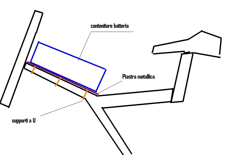

Ciao a tutti!
vorrei spostare la batteria dal portapacchi al triangolo centrale
la bici la potetete vedere qui
http://www.jobike.it/forum/topic.asp?TOPIC_ID=10674
esistono dei contenitori che potrei adattare ma che siano impermeabili?
avete delle idee?
grazie a tutti dell'aiuto

Che batteria è?
Purtroppo nelle "b'Twin5" c'è veramente poco spazio nel telaio e penso che avrai bisogno di un contenitore autocostruito di forma triangolare.
Prova a vedere se la batteria ti entra nel triangolo così com'è, poi decidi.

la batteria è PING
il fatto è che non vorrei metterlo dentro al triangolo ma sopra come da schemino che allego
48,75 KB
Esistono dei contenitori adatti allo scopo?
avete altre idee?
grazie a tutti

ciao DOcier e bentrovato.
Guarda te la metto giù facile, devi autocostruire.
Fai una misura degli ingombri, poi vai da chi vende acciaio inox aisi 304, non importa che prendi il 316, e ti fai dare i 5 pezzi della scatola che vuoi fare (5 perchè una parte è vuota per fare entrare la batteria).
Li porti da un saldatore che ti fa il lavoro in un attimo.
POi vai dal tuo carrozzaio e li fai verniciare.
IL tutto è fatto.
Nel mio logo c'è Black Magic con un portabatteria come ti ho descrtitto.

Sei sicuro che la batteria che hai riesca a trovare posto su quel breve tratto di tubo?
Io ho la bici come la tua, e in quella posizione mi entra solo la borsetta Decathlon, quanto è lunga la batteria?

la batteria è questa
http://www.pingbattery.com/servlet/the-9/36V-15AH-V2.5-LiFePO4/Detail
mi pare che possa starci

Si, essendo lunga solo 23Cm ci sta...
