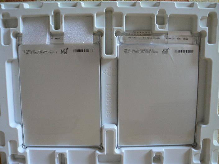

Inserito il - 25/02/2012 : 14:26:40  Mostra Profilo Invia a Dani85rr un Messaggio Privato  Rispondi Quotando
Ragazzi! finalmente sono arrivata le cellone prismatiche da 15 ah, sono prprio belle!
48,12 KB
Queste sono quelle piu' "rovinate" nel senso che il pacco secondo me ha affrontato un sacco di sbalzi e lanci, una aveva l'elettrodo un po' piegato ma è stato sistemato subito.
Appena avro' tempo cominciero' ad assemblare la batteria e vi faro' sapere delle prestazioni.
64,67 KB
Ci sono anche queste 18650 che ho preso gia' che c'ero a fare l'ordine.
La spedizione che ho usato è stata quella da 1.5dollari, il trak code è visibile finche' il pacco sta in cina, una volta che esce dal paese non è piu' tracciabile perche' la posta assegna un'altro codice che non viene detto ma se chiamavo il numero verde delle poste veniva comunque comunicato credo, anche perche' inserendo il codice del pacco ordinario postale che mi son trovato sul pacco mi è uscito tutto il tracking italiano.
Il tutto è arrivato senza dazi per fortuna e quindi sono molto contento.!
A presto con i test!

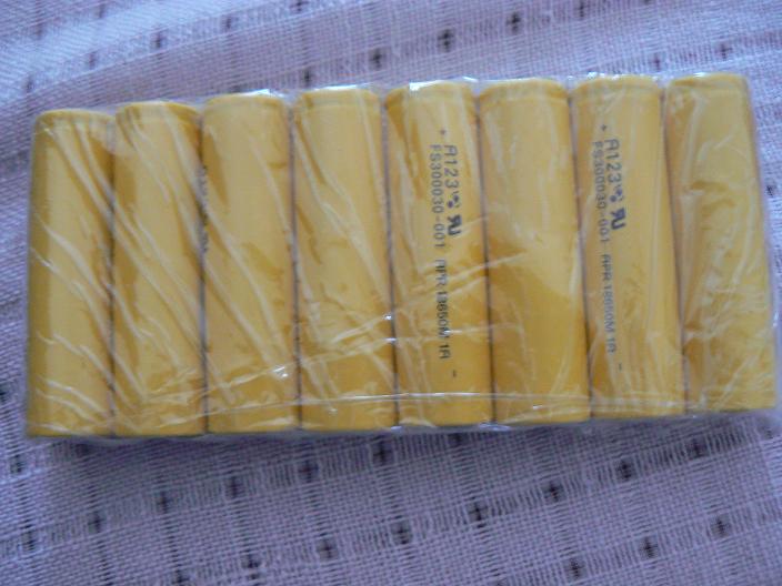

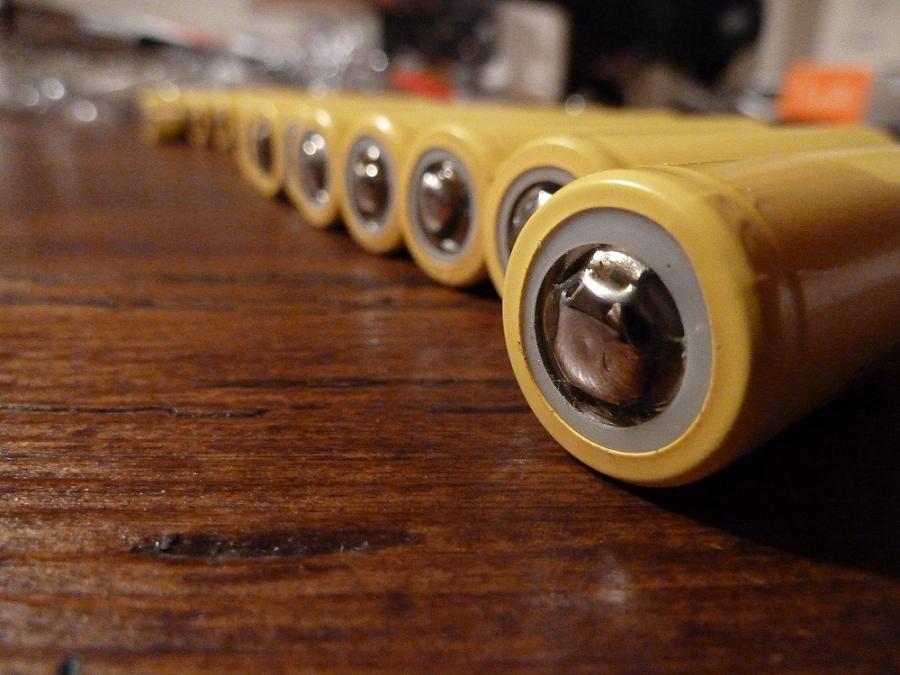

Dani85rr
254 Messaggi
Inserito il - 25/02/2012 : 18:01:17  Mostra Profilo Invia a Dani85rr un Messaggio Privato  Rispondi Quotando
bravo iddimus, hai fatto una bella scelta!
Io penso di saldare tutto con barrette di rame larghe 1cm(quanto l'elettrodo) e spesse 1o2mm a seconda di quello che trovero' in commercio.
Dal ferramenta ho trovato solo un foglio di rame spesso 0.8mm , il che vuol dire che per 1cm di superficie applicabile all'elettrodo risulterebbe come un cavo da 8 mm giusto?
Solo che questa lamella di rame mi dava l'impressione di esser troppo fragile e quindi ho preferito aspettare di tastare altre barrette, dovrei provare ad andare da un lattoniere e vedere cosa mi propone.

Oggi ho pre-saldato gli elettrodi delle 18650 e non ho trovato nessun problema o difficoltà usando la procedura flussante-grattatina con carta vetrata e flussante di nuovo, lo stagno aderiva all'istante senza doversi soffermare sulla cella per piu' di 2 secondi, quindi senza farla scaldare troppo.
87,74 KB
Domani se riesco assemblero' il mini pacco con le striscioline di rame..
Finito di pre-saldare gli elettrodi delle 18650 ho voluto provare a saldare anche gli elettrodi delle prismatiche e qui mi sono trovato gia' piu' in difficolta'.
Il negativo, che nelle foto precedenti è quello tutto bucherellato è di rame(quasi ossidato sembra) e con la solita grattatina si salda bene, il positivo invece dovebbe essere in alluminio se non sbaglio e li anche passando il flussante non si aggrappa una mazza!
Quindi ho mollato il colpo per oggi che gia' avevo sniffato stagno per troppo tempo.
Vi terro' aggiornati appena riprovero'..

Salve ragazotti, ho mandato email x delle batterie 48v 20A a sachetto??? E MI HANNO FATTO UN'OFFERTA X 20 PEZZI A 640DOLLARI COMPRESA HK AIR POST COSA VE NE SEMBRA
oldgrifo
71 Messaggi
Inserito il - 05/03/2012 : 11:26:03  Mostra Profilo Invia a oldgrifo un Messaggio Privato  Rispondi Quotando
Il prezzo è di US $ 32/PCS comprensivo del costo HK aria
Quindi in totale 20 pezzi è di US $ 640.
Se questo è ok, per favore fatemelo sapere, e poi ti rilascia il PI per il pagamento.
Cordiali questa è la proposta fatta da loro sono le A123 a sachetto cosa ne pensate

@Oldgrifo: Le celle a sacchetto da 20Ah della A123 staranno in offerta a 31,90$ per tutto l'anno, niente di nuovo.
Sono delle celle di buona qualità e longeve, magari un pò più pesanti di altre ma valide.
