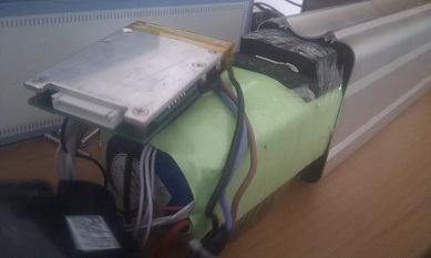

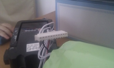

Ecco la mia batteria semi-aperta. 36 Volt - 10 Ah .
159,1 KB
E questo è lo spinotto che esce dalla batteria
136,06 KB

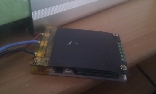

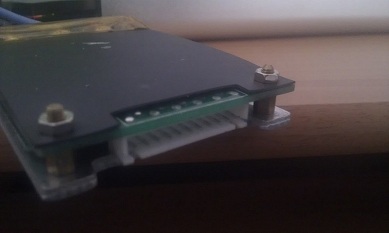

e che entra in questo affare attaccato alla batteria (che cos'è???):
127,6 KB
148,9 KB
Secondo voi se compro dei battery pack da 36 Volt 10Ah posso risparmiare? Qualcuno potrebbe aiutarmi?
Grazie a tutti
kaian
imayoda
2826 Messaggi
Inserito il - 29/03/2012 : 17:55:31  Mostra Profilo Invia a imayoda un Messaggio Privato  Rispondi Quotando
quello spinotto multiplo va alla batteria, verso ogni serie di elementi.. puoi misurare se hai un tester la tensione di ogni serie di batterie e definire cosa non va nella tua.. facile facile
36682 Messaggi
Inserito il - 29/03/2012 : 23:55:55  Mostra Profilo Invia a Barba 49 un Messaggio Privato  Rispondi Quotando
Lo spinotto collega la batteria al BMS che è il sistema di bilanciamento delle celle, e se hai un tester puoi misurare la tensione di tutte le celle proprio su quel connettore.
Basta che carichi la batteria a, lungo naturalmente con il connettore inserito, e poi lo scolleghi e inizi a misurare tra due contatti vicini, spostandoti ogni volta di un contatto: Dovresti trovare tutte le celle a circa 4,2V anche se la cosa importante è che siano tutte identiche.

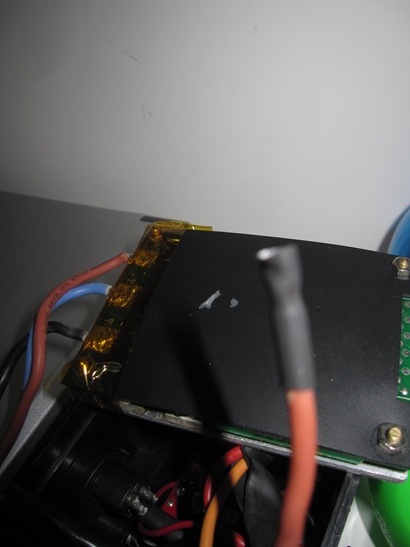

Ho combinato un pasticcio:
come potete vedere dalle foto allegate s'è staccato il cavo marrone che esce dal BMS. Il problema è che non sono sicuro sul dove stava prima.

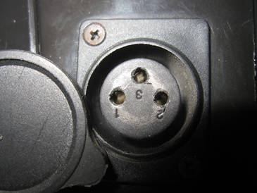

Questo è il connettore per caricare la batteria,
49,76 KB
e questa è la sua parte posteriore.

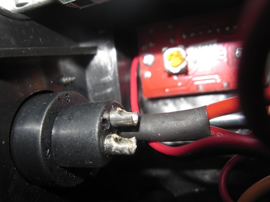

Allo spinotto 1 arriva un cavo Rosso (che poi riesce e va all'accenzione (in foto sembra arancione)).
Ricordo male io o dovrei saldarlo al numero 2?
65,59 KB
49,76 KB
77,46 KB

Inserito il - 05/04/2012 : 18:31:00  Mostra Profilo Invia a paolofrancescorossi un Messaggio Privato  Rispondi Quotando
A colpo d'occhio si dovrebbe collegare sul piedino del connettore opposto a quello con il filo rosso (tanto per spiegarci quello sporco di stagno n.2?), per essere sicuro misura sullo spinotto del carichino se la tensione è presente proprio tra quei due piedini se è così dovrebbe andare proprio lì (sempre che sia l'unico filo scollegato) anche perchè con un solo pin collegato non può certo caricicare
Questo distacco potrebbe in parte sapiegare anche la carica non completa dele batterie, forse, la resistenza data da una pessima saldatura creava una caduta di tensione tale da non permettere la carica completa.

Quindi, riepilogando adesso la bici sembra che non si spenga più ma la batteria non carica completamente.
Qualcuno sa dirmi cosa diavolo può essere successo??
kaian
micheluzzo
521 Messaggi
Inserito il - 26/04/2012 : 19:12:26  Mostra Profilo Invia a micheluzzo un Messaggio Privato  Rispondi Quotando
la tensione del caricabatteria a vuoto la misuri coi puntali su due dei tre spinotti che ci sono per collegarla alla batteria...dovrebbe essere una spina maschio.
kaian
38 Messaggi
Inserito il - 26/04/2012 : 19:29:57  Mostra Profilo Invia a kaian un Messaggio Privato  Rispondi Quotando
Ho provato ma non mi misura niente. Il caricabatterie è collegato alla corrente e lo spinotto ha effettivamente tre spinotti al suo interno. Ho provato tutte le combinazioni. Tieni presente che quando collego il caricabatterie alla corrente l'indicatore sul caricabatteria stesso è verde (ossia batteria carica) mentre credo che eroghi corrente solo quando è rosso (ossia in ricarica)
kaian
micheluzzo
521 Messaggi
Inserito il - 26/04/2012 : 19:34:32  Mostra Profilo Invia a micheluzzo un Messaggio Privato  Rispondi Quotando
ho provato appena adesso, ho una batteria con attacchi simili alla tua, e anche il caricatore, e la tensione c'é..anche se verde
ah già, sul caricabatterie cosa c'é scritto come tensione massima di carica?
e in piú (dato che mi é successa una cosa simile) hai visto se le batterie sono saldate tutte bene una all'altra?
kaian
38 Messaggi
Inserito il - 26/04/2012 : 20:03:56  Mostra Profilo Invia a kaian un Messaggio Privato  Rispondi Quotando
In output c'è scritto 42.5 VDC - 2.0 Ampere
kaian
kaian
38 Messaggi
Inserito il - 26/04/2012 : 20:06:05  Mostra Profilo Invia a kaian un Messaggio Privato  Rispondi Quotando
Cosa intendi? Ho provato ad estrarre la batteria dall'involucro ma è tutta avvolta da un nastro verse quindi non saprei dentro cosa c'è
kaian
micheluzzo
521 Messaggi
Inserito il - 26/04/2012 : 20:11:15  Mostra Profilo Invia a micheluzzo un Messaggio Privato  Rispondi Quotando
ho visto le foto della tua, anche la mia era avvolta(anche se un po meno) ma l'ho aperta lo stesso...magari trovi un elemento non saldato bene o gonfiato...
36682 Messaggi
Inserito il - 26/04/2012 : 23:18:46  Mostra Profilo Invia a Barba 49 un Messaggio Privato  Rispondi Quotando
Purtroppo ti manca completamente la tensione dell'ultima cella, ecco perchè la ricarica non supera le due tacche.
Controlla bene tutti i cavi e le saldature.
paolofrancescorossi
1174 Messaggi
Inserito il - 27/04/2012 : 07:24:55  Mostra Profilo Invia a paolofrancescorossi un Messaggio Privato  Rispondi Quotando
A questo punto forse ti conviene sentire daniele che oltre a conoscere quella batteria al bisogno ha anche disponibile la cella di ricambio (vedi qualche post più sopra).
kaian
38 Messaggi
Inserito il - 27/04/2012 : 12:22:40  Mostra Profilo Invia a kaian un Messaggio Privato  Rispondi Quotando
Mi potresti dire esattamente cosa posso fare. I cavi che vanno nello spinotto che poi si inserisce nel BMS sembrano ok. Quali indizi posso cercare?
kaian
36682 Messaggi
Inserito il - 27/04/2012 : 14:21:51  Mostra Profilo Invia a Barba 49 un Messaggio Privato  Rispondi Quotando
I cavi che possono provocare quel problema non sono quelli che portano in giro i 43V, se uno di quelli si danneggia la tensione va a zero. Devi controllare i 12 cavi sottili che dalla batteria raggiungono il connettore posto sulla scheda (BMS) che trovi nel contenitore e vedere se sono collegati sia sulla rispettiva cella che sulla scheda.
Comunque è strano che con una cella a tensione zero il tuo BMS faccia passare ancora la corrente e ti permetta di andare in giro con la bici, se non trovi un cavetto interrotto probabilmente è guasto.
