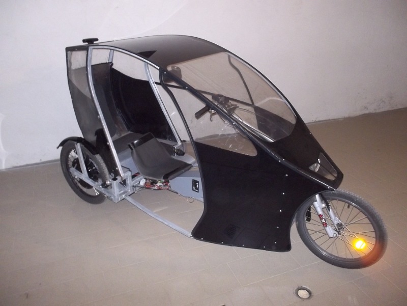

Vorrei comprare una batteria a bottiglia 36v per il motore legale (250w) del mio trike. Ne ho vista una sul sito di Ecopolis da 8,8 Ah LiMn a circa 300 euro. Sapete se in Italia c'è qualcuno che offre di meglio?
Poi, siccome sul tetto ho 0.6 mq quasi piani, vorrei mettere un pannello fotovoltaico per caricarla: so come alimentare le batterie al piombo (regolatore di carica e via!), ma col litio,tra il sole e la batteria cosa ci devo mettere? Qualcuno di voi ha assemblato un pannello fotovoltaico partendo dalle singole celle? E' un lavoro semplice vero?
Grazie...
