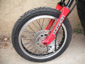

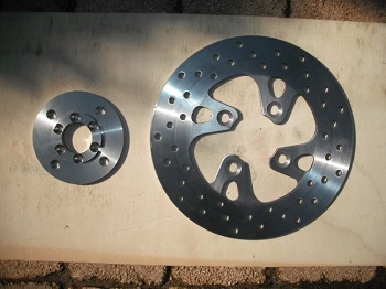

Non mi rimase che montare raggi da 4 mm su cerchio da 17" e ormai è più di un anno che volendo mi posso anche divertire ad affondare l'anteriore con la ruota post. sollevata di un metro.
E' stato necessario costruire una flangia adattatore e supporti pinza/stelo
