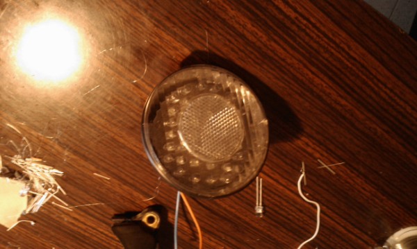

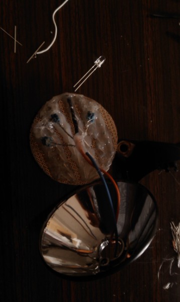

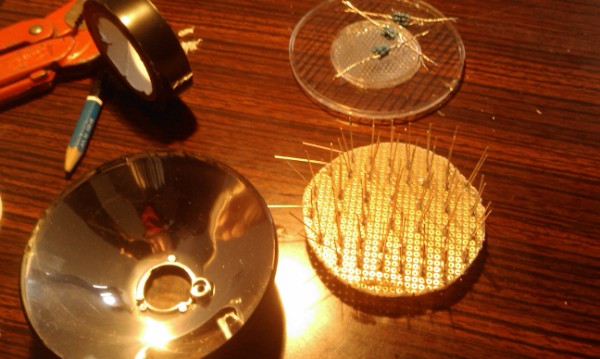

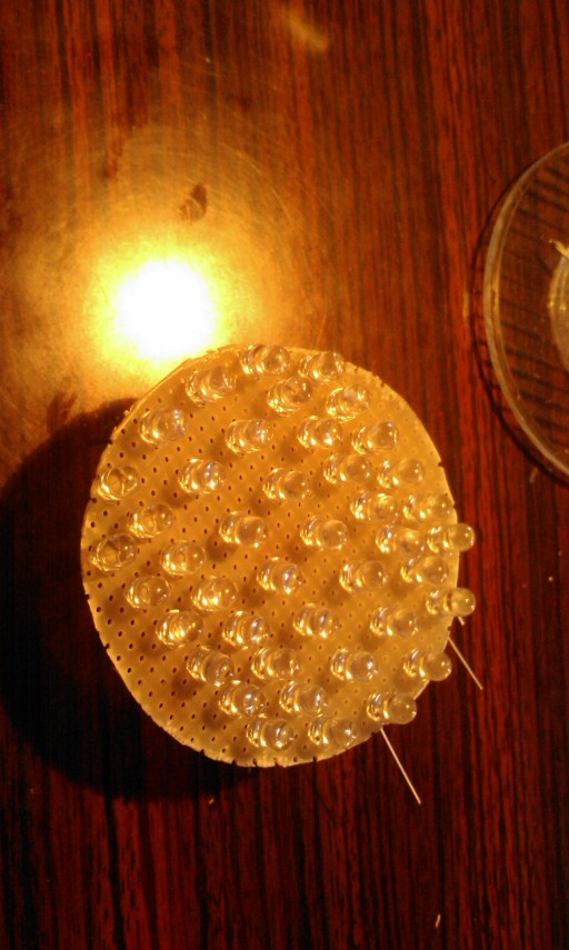

ecco come promesso tutta la sequenza per la costruzione del faretto 48v con 42 led ultraluminosi:
104,41 KB
62,4 KB
34,47 KB
56,2 KB
