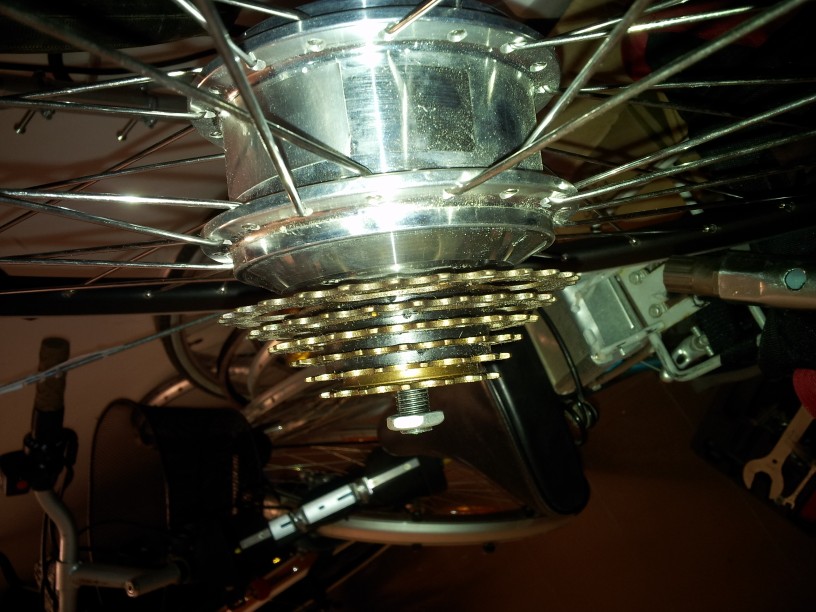

ma come è possibile? a me sbucava fuori di un bel po nonostante 5 mm di torque arm! hai montato tutto correttamente? io con 7 marce avevo poco spazio tra fine del pacco pignoni e telaio, ma un bel po fuori telaio. che telaio hai? che c hai infilato su quell asse oltre a motore e torque arm? metti una foto cosi capiamo meglio

Inserito il - 09/12/2013 : 18:58:40  Mostra Profilo Invia a iddimus un Messaggio Privato  Rispondi Quotando
125,89 KB

un pacco pignoni da 3 ò 5 cambi, io ho messo da 5 ma solo per avere piu spazio tra il forcellino e l'ultimo pignone.
Hai mica un distanziale tra il pignone ed il motore?

Inserito il - 10/12/2013 : 11:50:04  Mostra Profilo Invia a iddimus un Messaggio Privato  Rispondi Quotando
No assolutamente nulla... Alla fine ho misurato che l'asse è da 120mm anzicchè i soliti 135mm dunque non si puo' montare un 6 rapporti..E' fatto per supportare meno velocità di 6 sicuramente.

Inserito il - 10/12/2013 : 13:37:19  Mostra Profilo  Visita l'Homepage di blindo7 Invia a blindo7 un Messaggio Privato  Rispondi Quotando
pasticcio cinese mi sa che ti hanno montato l'asse di un anteriore,oppure il coperchio del posteriore su un anteriore,le nostre hanno il carro da 135 quindi l'asse deve essere più lungo!

Inserito il - 10/12/2013 : 18:56:37  Mostra Profilo Invia a iddimus un Messaggio Privato  Rispondi Quotando
In realtà la lunghezza dell'asse sarebbe più che sufficente per poterlo inserire in un normale carro da 135 poichè è stato ideato da 120mm ma dal lato opposto al pignone ,l'asse è molto più lungo 9cm e quindi avanza mentre dalla parte del pignone risulta più corto 7cm.Tuttavia dalle misure fatte con un 5 rapporti in giu' si monta senza problemi sui carri standard da 135mm

Inserito il - 10/12/2013 : 22:32:15  Mostra Profilo Invia a baffosardi un Messaggio Privato  Rispondi Quotando
Ma io ho il solito motore e cassetta 8v e l'asse sporge sufficientemente da entrambe le parti con carro da 135!

Inserito il - 11/12/2013 : 18:16:09  Mostra Profilo Invia a ercole67 un Messaggio Privato  Rispondi Quotando
Hanno montato un coperchio lato pignoni strano, sui miei (tutti 36v, però) il coperchio e' piatto, non bombato.
