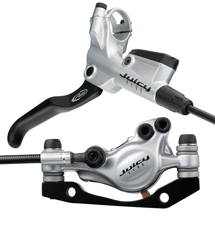

isd88 ha scritto:
T'oh ecco qualcuno che lo ha gia fatto! Io sulla pieghevole non ho tutto questo spazio, e infatti usero un microswitch moolto piu piccolo e con leva
Vedo un po' più difficile farlo con questi

Però voglio provarci anch'io a fare qualcosa con i Reed, anche se le mie leve sono particolarmente rognose....

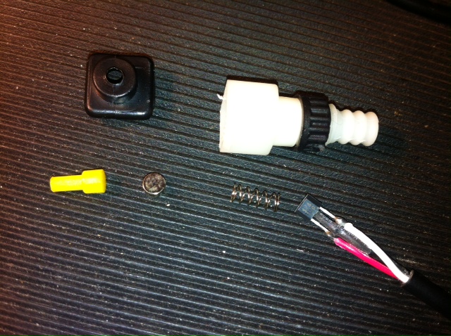

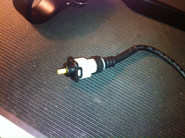

Allora, in quest'altro post (http://www.jobike.it/forum/topic.asp?TOPIC_ID=19995) Garchofa aveva visto giusto.
Dato che io ho i freni idraulici e che le lefe originali arrivate con il kit BBS01 non mi servono, ci ho trafficato un po' intorno.
Ecco lo switch smontato dalla leva:
174,05 KB
Non contento l'ho smontato del tutto:
182,08 KB
A destra il sensore di Hall a 3 fili, si vede anche il magnetino a pastiglia
Il cavetto ha effettivamente 3 fili:
- rosso = +5V
- nero = Massa
- Bianco = Segnale dal sensore di hall dello switch
Quando il magnetino si avvicina al sensore (cioè a leva tirata) il bianco viene tirato a massa.

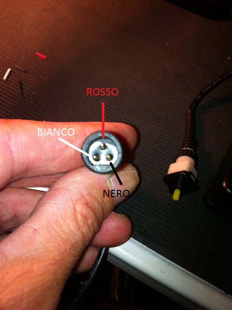

Qui il cablaggio sul connettore della leva freno:
95,3 KB
A me pare che se si usa uno switch meccanico o un Reed basti chiudere il bianco su massa all'azionamento di un freno, per ottenere il cut-off (ho provato, funziona).
Ma la dimensione così piccola del sensore di hall smontato si presta anche ad un incollaggio "tattico" sulla parte inferiore del supporto della leva, incollando il magnetino sulla parte mobile della leva, in modo che tirando il freno il magnete si avvicini e faccia scattare il sensore.
Ho provato con un po' di nastro adesivo, la cosa si può fare. Solo che non sono contentissimo di usare l'Attak sulle leve Avid e soprattutto non vorrei fare un obbrobrio estetico.
Ci ragiono ancora un po' ...

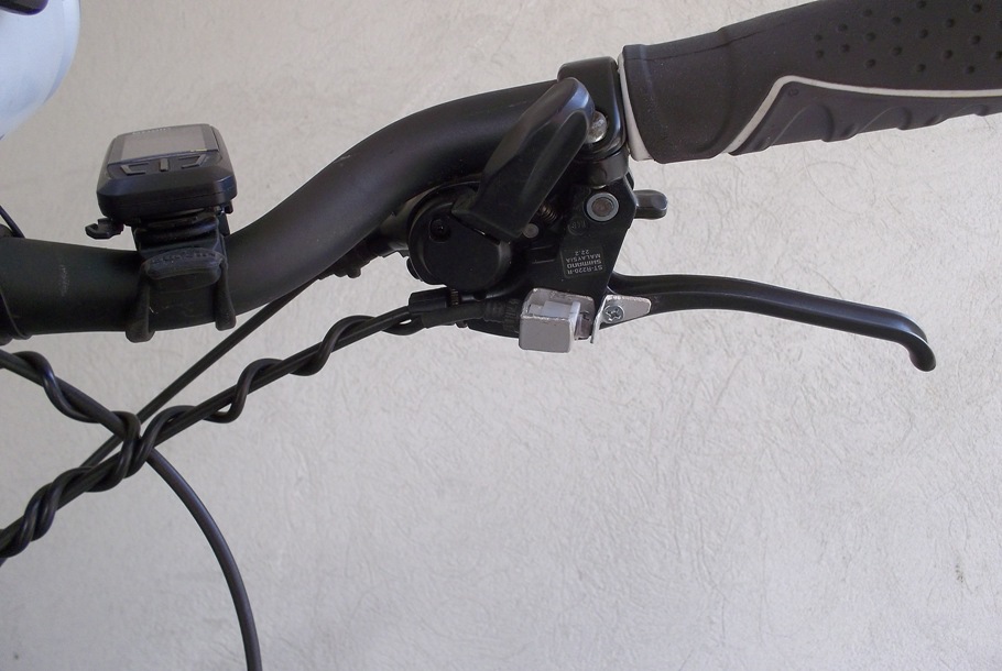

Su una bici che aveva cambio e leve freni in un solo blocco (non ho potuto montare le leve del kit) ho fatto così: smontato la leva freno con switch, tolto l'interruttore, inserito in un supportino di alluminio e avvitato sotto la leva con una vitina minuscola. E' un sistema un po' rustico, ma si vede poco (è sotto) e permette anche di regolare l'intervento dell'interruttore piegando a piacimento la la squadretta fissata sulla leva ed è un sistema universale (occhio solo a non bucare la pompa idraulica).
