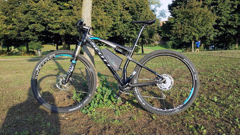

Che ne pensate della e-bike da me realizzata su meccanica spark?
Motore BAFANG , Batteria 48V, Centralina integrata nel pacco batteria, collegamenti elettrici semplificati. Velocita 38 Km/h .

La spark è una MTB bici XC Race ,quasi da gara, cambiare il manubrio snaturerebbe le sue caratteristiche .
Tuttavia al momento ho cambiato la forcella FOX CTD 29 100mm con una DT SWISS da 120 mm che è fantastica e ad escursione variabile.
Il costo della bici (SPARK 940) è 2.200 euro scontato del 20% (modello 2013), poi andrebbe aggiunto il kit per l'elettrificazione ma quello lo avevo già. Se non lo avessi avuto probabilemnte non avrei effettuato la trasformazione tenendomi una bici ppiù leggera ;) .
Per la cronaca il peso prima della trasformazione era 12,5 KG dopo 20,5 KG.

Molto bella e anche controcorrente visto che hai motore al mozzo su una all mountain; prova a vedere come va su salite impegnative e ripide magari utilizzando, come tutti fanno in questi casi, la corona più piccola e velocità quindi moderate.
rluigi65
30 Messaggi
Inserito il - 14/01/2014 : 09:36:56  Mostra Profilo Invia a rluigi65 un Messaggio Privato  Rispondi Quotando
In salita va molto bene : quando l'interruttore al manubrio è nella modalità 3 (massima coppia) la velocità in salita è più del doppio rispetto alla sola forza muscolare. Comunque spesso quando sono in Villa spengo l'assistenza e lavoro solo con le mie gambe per allenarmi meglio, visto che il motore ha la ruota libera. Inoltre montando questo tipo di kit non ho modificato nulla della bici originale che con una mezz'ora di lavoro posso riportare al suo stato primitivo. ;)

Il telaio è alluminio ,quella in carbonio costava molto di più :( . Inoltre a mio avviso considerato l'aumento di peso dovuto alla elettrificazione è perfettamente inutile scegliere una bici più leggera.Il peso della bici originale senza kit elettrico è 13,5 Kg (non 12,5 ho errato nella digitazione) . Taglia L .
Io peso 85 Kg quindi credo che certamente resista a 65+35 kg.
