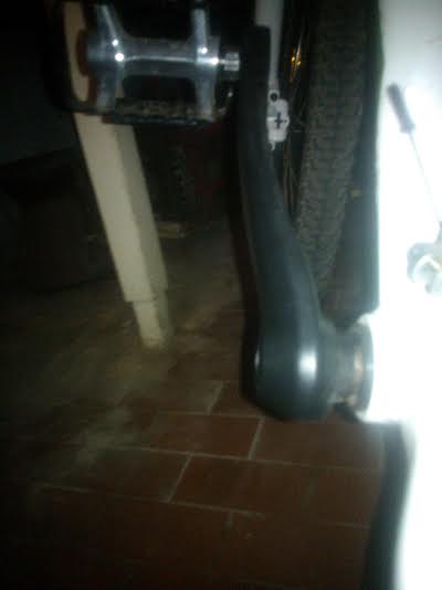

5) il PAS centra sulla sinistra della mia RR? allego una foto del movimento centrale.

Il movimento centrale della tua bici non ha sul lato sinistro una flangia che serva a serrare il supporto del pas: Io di solito lo applico con della colla, altrimenti (sempre se c'è spazio sufficiente tra il telaio e la prima corona) devi metterlo a destra.
