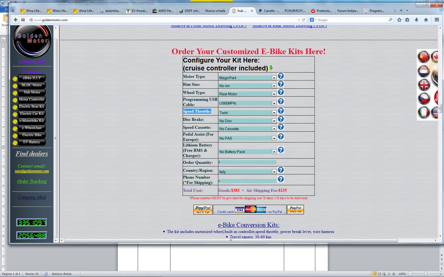

Salve a tutti, vorrei cimentarmi nel montare un kit ebike e vorrei acquistare su www.goldenmotor.com il kit magicpie4 ma nella pagina dove si devono inserire i vari optional accessori mi sono perso..
Premetto che ho già una batteria LiFePO4 da abbinare al kit e la mia MTB è con ruote 29" e freni a disco.
Vorrei montare il motore su ruota posteriore.
Quindi se non ho fatto male i miei calcoli dovrei acquistare il motore senza ruota integrata perchè al massimo arrivano a 28 le loro e montare successivamente il motore sulla mia ruota 29. l'opzione freno a disco la devo comunque indicare o posso benissimo utilizzare quello della mia e montarlo poi sul mozzo motore?
Il cambio (speed cassette) 7 rapporti della mia ruota posso utilizzarlo o devo prendere quello in opzione del kit?
Cosa intendono per Rim Size? il diametro della ruota? quindi dovrei indicare No Rim?
E Speed Throttle? cosa devo scegliere? Twist o Thumb?
E' semplice da programmare poi il motore via usb? qualcuno l'ha già fatto?
Scusate la tempesta di domande ma sono un po' confuso..oltre che poco esperto..
Vi allego ciò che ho inserito dalla pagina del sito.
grazie a chi mi puo' dare una mano
Fabio

Ciao. Forse sono uno dei pochi su questo forum che osa parlare di Magic Pie. Ne ho avuti un paio, l'ultimo per sbaglio, devo dire che andava molto bene, più della precedente versione... comunque:1)se lo monti su un cerchi non 26" o 700 sarai costetto a procurarti dei raggi su misura;
2)il motore è già predisposto per il freno a disco, puoi montare il tuo sul mozzo; 3)l'attacco dell'MP3 era a vite non a cassetta, non so l'MP4.
4) No rim (diametro ceerchio) spero ci sia l'opzione per l'invio senza cerchio; speed throttle è l'accelleratore. twist a manopola come le moto, thumb a pollice come i quad. Per programmare devi avere il cavo, il programma lo scarichi dal sito. Lo sai vero che pesa circa 8 kg. per un diametro di 31 cm? Vedo che parli di ruota da 29", quindi una buona MTB, sui percorsi per quella bici forse non è proprio l'ideale. Lo vuoi importare? ho fatto una simulazione d'ordine e vengono 383 + 135%, Mobilità Elettrica lo vende l'MP3 a 390, garanzia e assistenza... Scusami, forse ti ho creato più dubbi che risposte, ma l'MP3 è un motore un po' particolare, non so l'MP4...

Provo a risponderti....rim size e' la misura del cerchio.....throttle e' l' accelleratore da scegliere tra manettino o classico accelleratore.....il disco puoi usare benissimo il tuo come la cassa pignoni.......x la configurazione non credo ci siano grossi problemi, devi solo scaricare il programma sempre da loro

L'acceleratore va scelto in base allo spazio sul manubrio, la parte elettrica è assolutamente identica per tutte le soluzioni.
octopus
924 Messaggi
Inserito il - 19/09/2014 : 20:04:02  Mostra Profilo Invia a octopus un Messaggio Privato  Rispondi Quotando
All'inizio avevo montato quello a pollice dritto, ma dopo 5 minuti costanti avevo i crampi al pollice dx!
Puoi montarlo al contrario, in modo da stare a palla tenendo semplicemente il pollice opposto al massimo, così i crampi arrivano dopo 10 min anzichè 5.
Poi sono passato al manubrio ed è molto meglio, più dosabile e comodo per il crusie. però costano poco, io li prenderei entrambi perchè è comunque una cosa soggettiva. ah, poi quello a pollice è più visibile se vuoi, la mezza manopola si mimetizza (vabbeh)
gizeta
871 Messaggi
Inserito il - 19/09/2014 : 22:05:32  Mostra Profilo Invia a gizeta un Messaggio Privato  Rispondi Quotando
Oltre che la sensibilità personale (chi ha guidato moto ha nostalgia per la manetta... se normalmente giri in motoslitta, in acquajet o magari più facilmente in quad meglio il thumb) dipende essenzialmente dal comando del cambio. Se ce l'hai a levette dovresti avere due pollici, quando usi il cambio. Con il gripshift sei meno disturbato. E vai di manopola...
