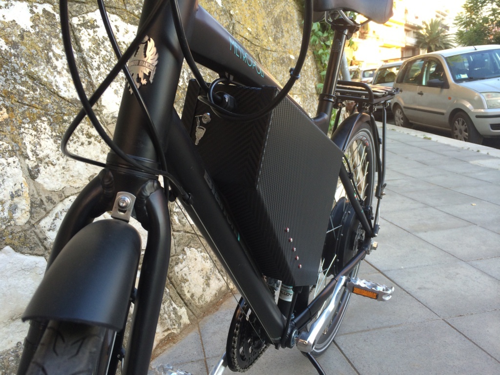

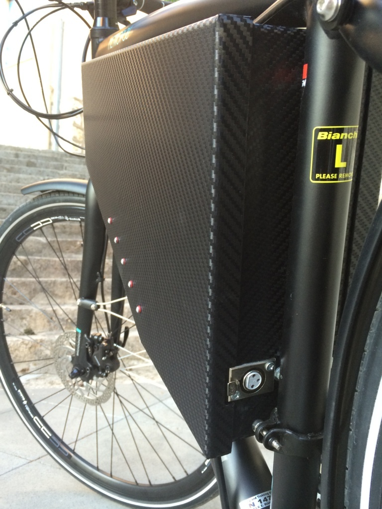

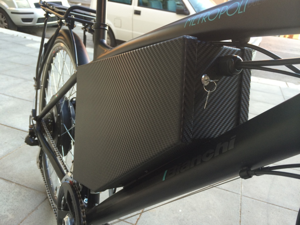

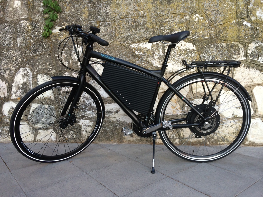

Ciao Ragazzi.. grazie a tutti voi e a Joffa la mia seconda creatura è finalmente pronta.
La base è rappresentata da una Citybike Bianchi Metropolis, ruote da 28" e freni idraulici Shimano con dischi da 160mm, il tutto guarnito con in Kit Rear Joffa Nine Continent da 48V 40Ah spinto da un kit Ping 48V 20Ah
Che ne dite, vi piace?
427,98 KB
Si accettano suggerimenti e/o critiche.
Ogni cosa è passione!!

A me non può non piacere, ho sia il tipo di bici che lo scatolotto molto simili alla tua.
Tuttavia, ora opterei per una borsa morbida orizzontale per gruppo batteria - centralina, appesa al telaio, sul tubo orizzontale, cablata con attacchi rapidi. Meno scossoni e colpi, più praticità nel metti - togli, eventualmente interamente trasportabile su un'altra bici...
Ad ogni modo ottimo lavoro, ma metti qualche adesivo sullo scatolotto a spezzare un po' tutto quel nero!!!

Bella, molto Stealth, sembra un caccia bombardiere!!!
Per capire se davvero è un caccia bombardiere oppure ul aereo da trasporto servirebbe però la sigla del motore...

Barba, purtroppo girerà in collina per cui la scelta è caduta su di un kit rear joffa RH205S Allround ... A proposito, ho letto nel forum che Garchofa è riuscito a creare una specie di cambio elettronico su alcuni motori l, modificando le fasi, secondo te sarebbe possibile ciò sul mio?!

e stupenda complimenti,mi piacerebbe avere qualche dato tecnico tipo consumi,velocita,tiro ecc...

Beh, premetto che non ho ancora analizzato in dettaglio i consumi.. Per adesso posso dirti che con una carica percorro mediamente 60km consumando circa 16Ah (senza alcun apporto muscolare), solitamente non uso parzializzare l'accelleratore se non nelle partenze ma una volta superati i 30km/h mantengo sempre al massimo...
La velocità in pianura si assesta sui 40km/h (assorbimento di circa 12/13Ah), in salita al 10% circa non scendo mai sotto i 32/33 km/h.
La velocità massima raggiunta è stata di 56km/h ma l'amperometro segnava una produzione di circa 6/7Ah nonostante il regen disattivato.

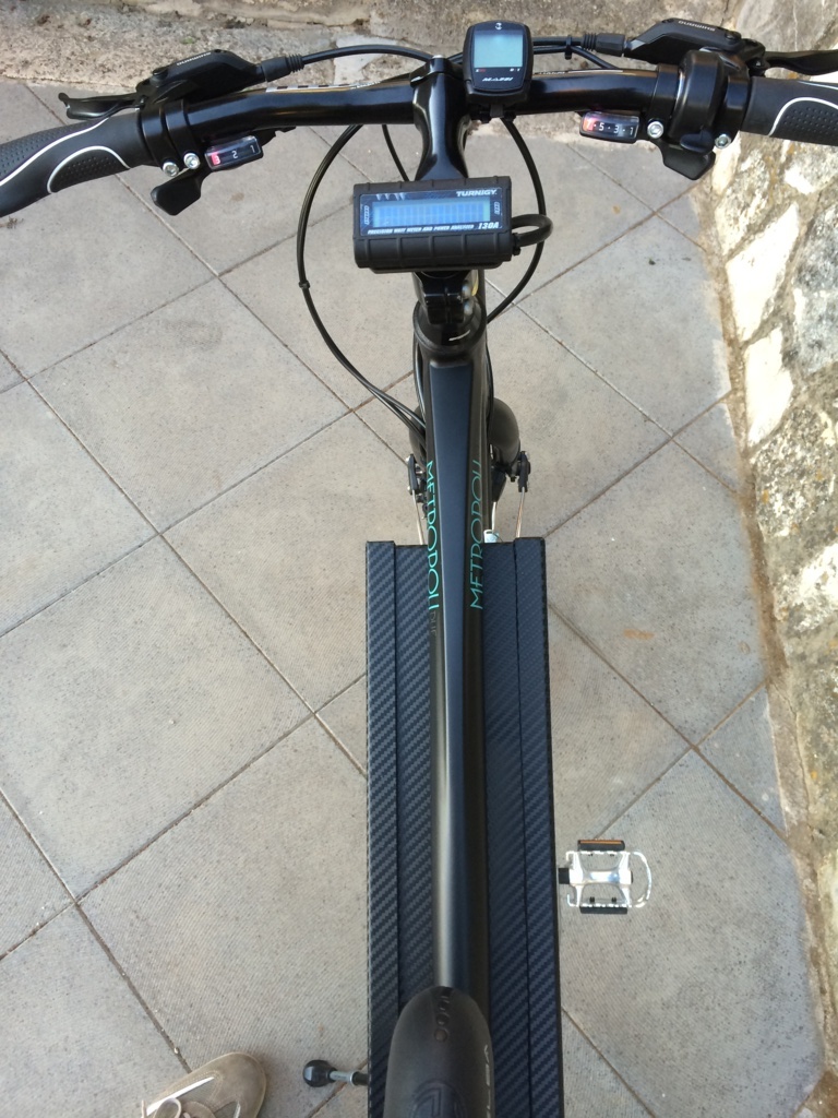

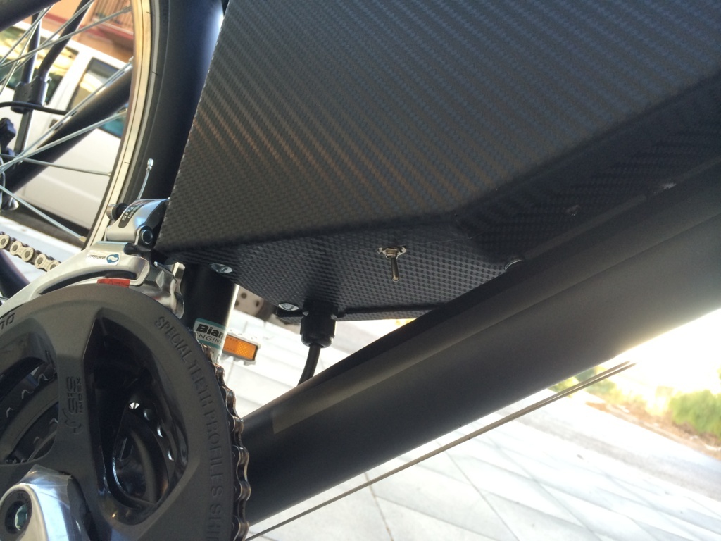

Per i più curiosi (sono sicuro apprezzeranno) di seguito alcuni dettagli fotografici
319,15 KB
315,52 KB
314,21 KB
238,39 KB
Quadretto di accensione.
213,7 KB
Interruttore per velocià codice
259,04 KB

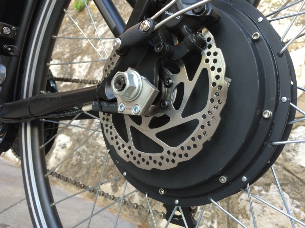

Torque arm autocostruito
268,03 KB
Presa di ricarica batterie

Ciao, complimenti per la realizzazione. Un po di domande.
1)Hai ricablato il motore perche vedo che i collegamenti hanno una rigidità propria.
2) sulla mia ho voluto, dovuto cambiare i selettori cambio a dx, perche interferivano troppo ed il cambio non era assolutamente agevole. Ho gli stessi tuoi comandi SML shimano. Ho preso quelli con leve al di sopra e trovo siano nettamente piu raggiungibili.
3) l'interruttore "codice" è collegato allo spinotto centralina che ha il suo riduttore di velocità?

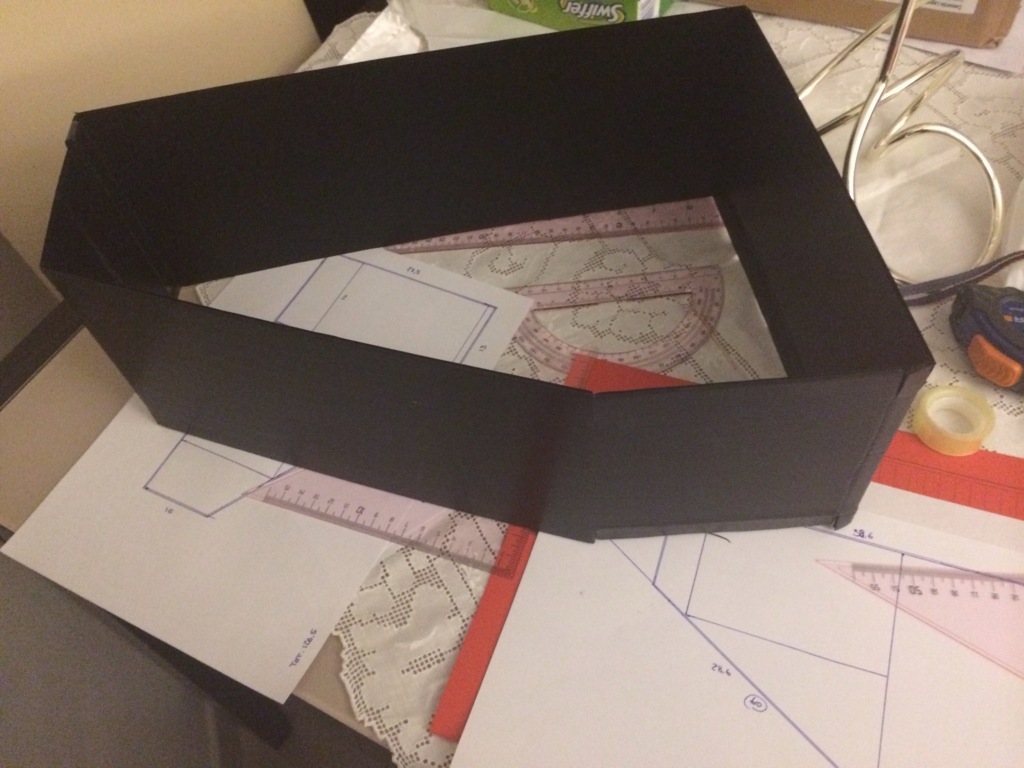

Maker19
83 Messaggi
Inserito il - 18/08/2014 : 14:45:45  Mostra Profilo Invia a Maker19 un Messaggio Privato  Rispondi Quotando

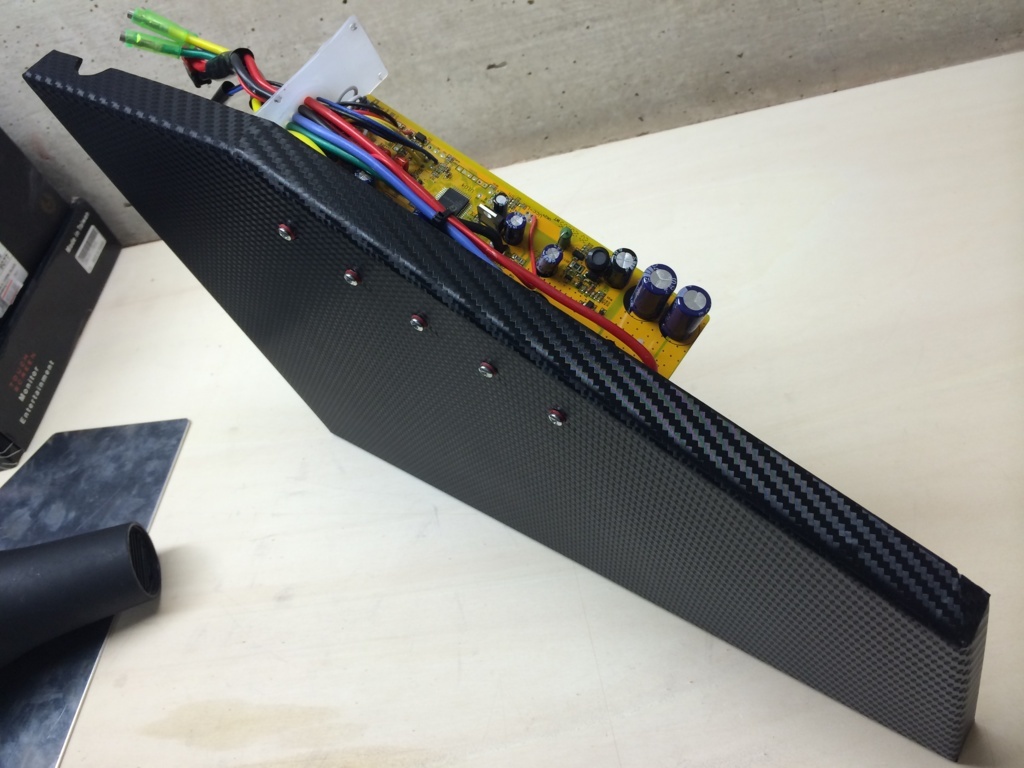

gran bella realizzazione, se posso permettermi qualche domanda,
come hai realizzato il cassonetto?
è carbonio?
come riesci a modellarlo?
grazie per le risposte

ho lavorato molto per i torque e per le rondelle interne alle forche che ho sagomato per tenere fermo l'asse motore visto che gli alloggi dell'asse delle DAHON sono molto piccoli e non molto idonei al motore pesante e potente.

1)Non ho ricablato, solo usato delle fascette di plastica nera e steso per bene il cavo.
2)Ho sostituito i selettori originali con quelli che vedi in foto, in effetti il manettino del gas a fondo corsa batte leggermente sulla levetta del cambio ma non è un problema inquanto il cambio non lo uso praticamente mai (sempre settato sulla marcia 21).
3)Si, esatto, collegato al filo bianco/nero.
4)Mai usato il pas, perchè complicarsi la vita?! Il kit nine benchè del tipo sensorless è molto gestibile dal suo manettino, nessun problema neanche nelle partenze difficili anche se devo ammettere che per evitare picchi e consumi inutili parto sempre con un paio di pedalate..

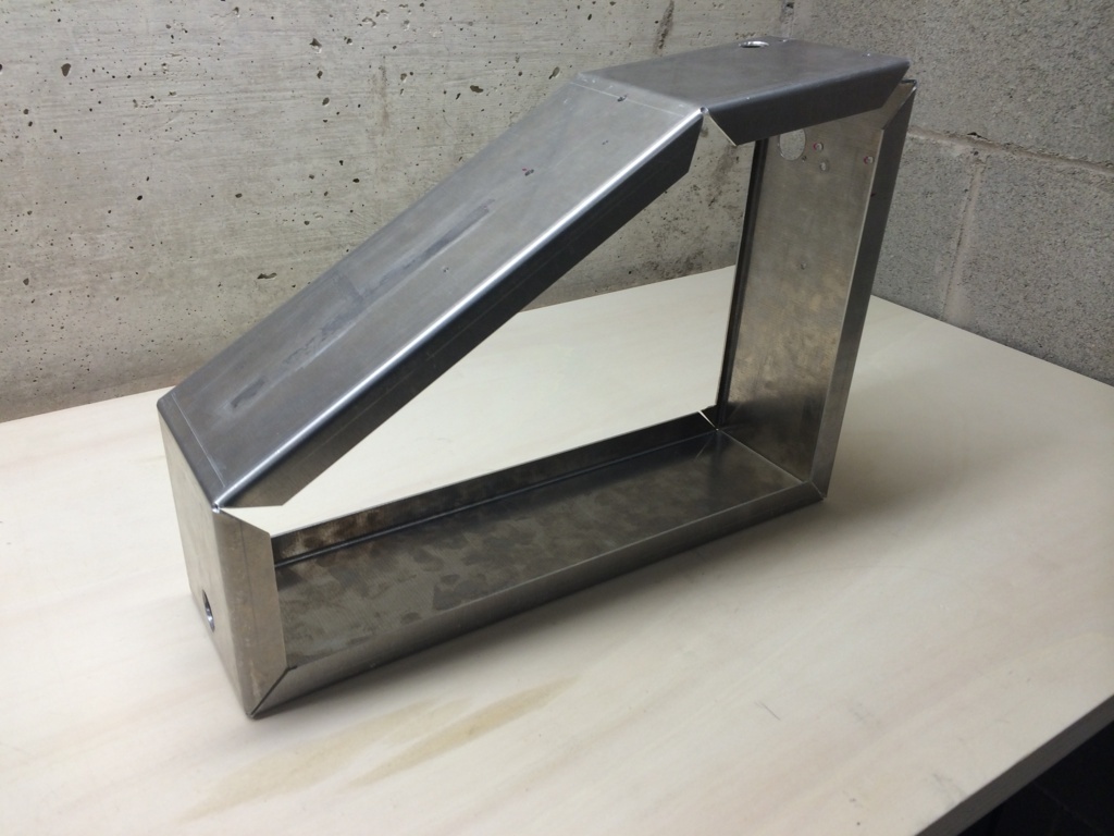

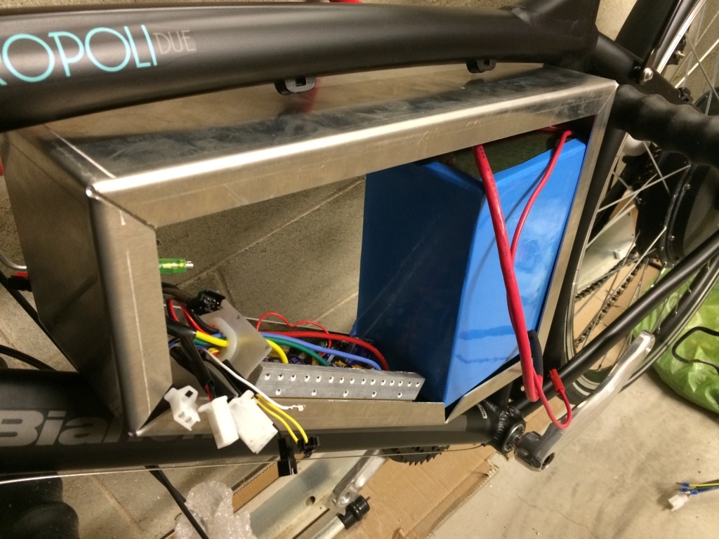

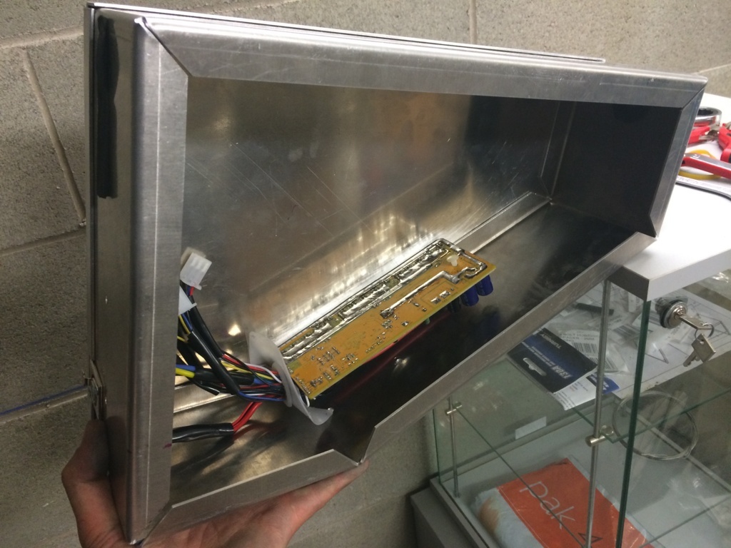

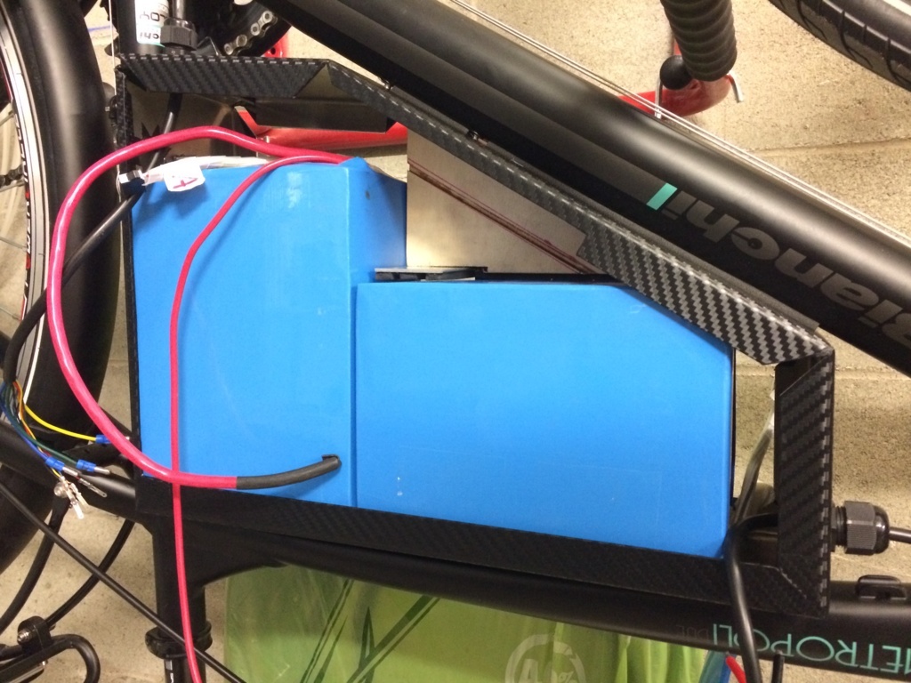

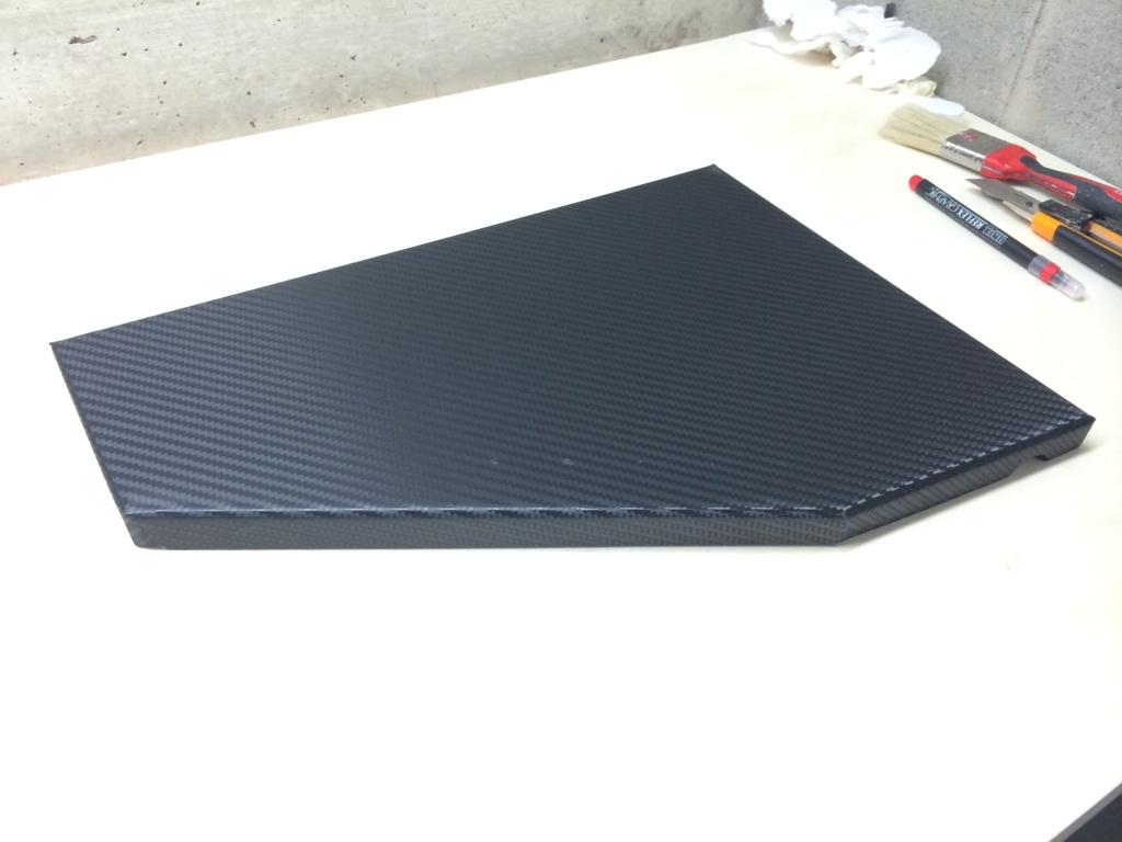

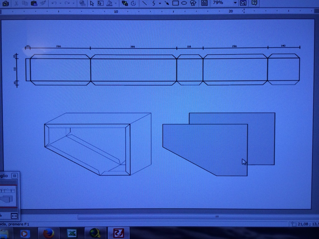

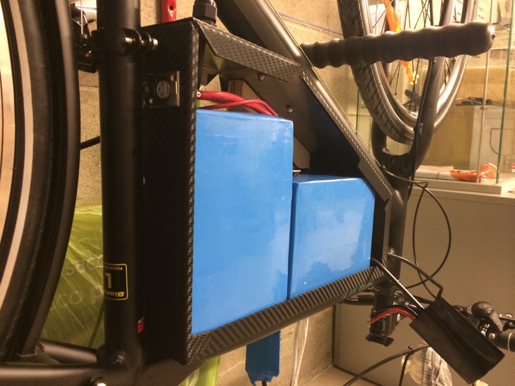

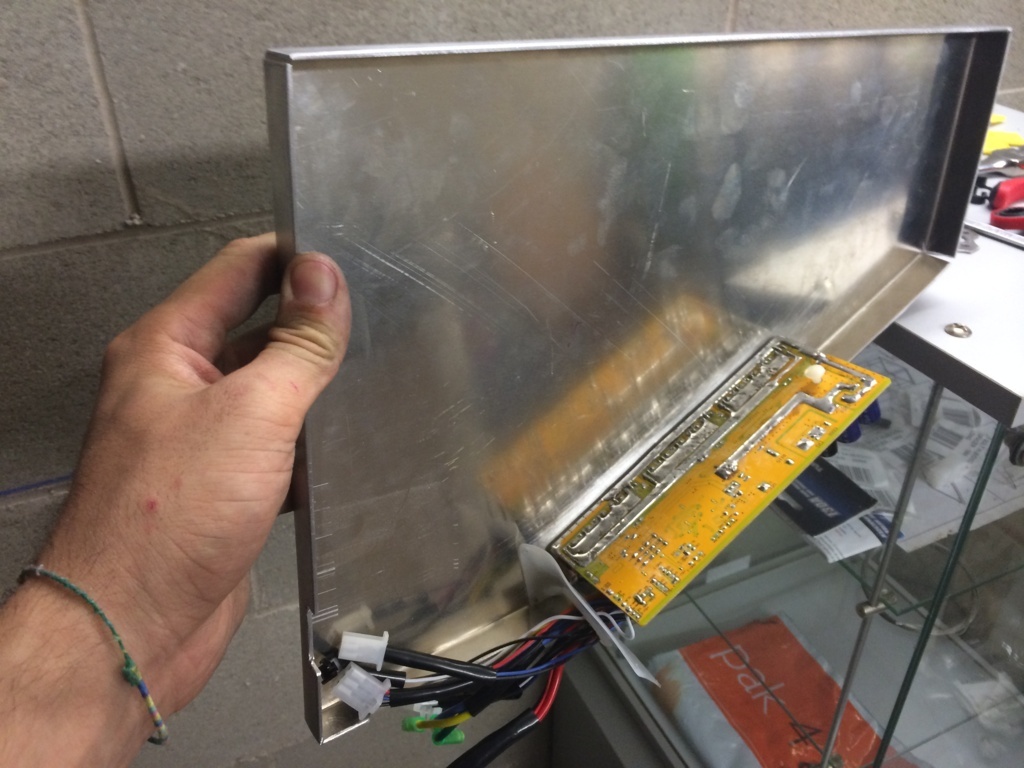

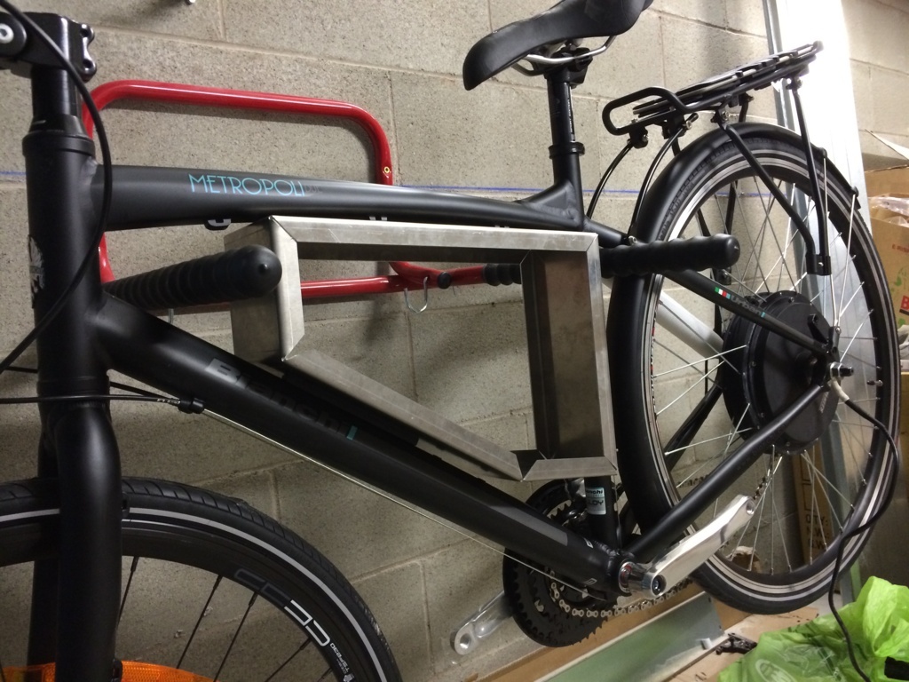

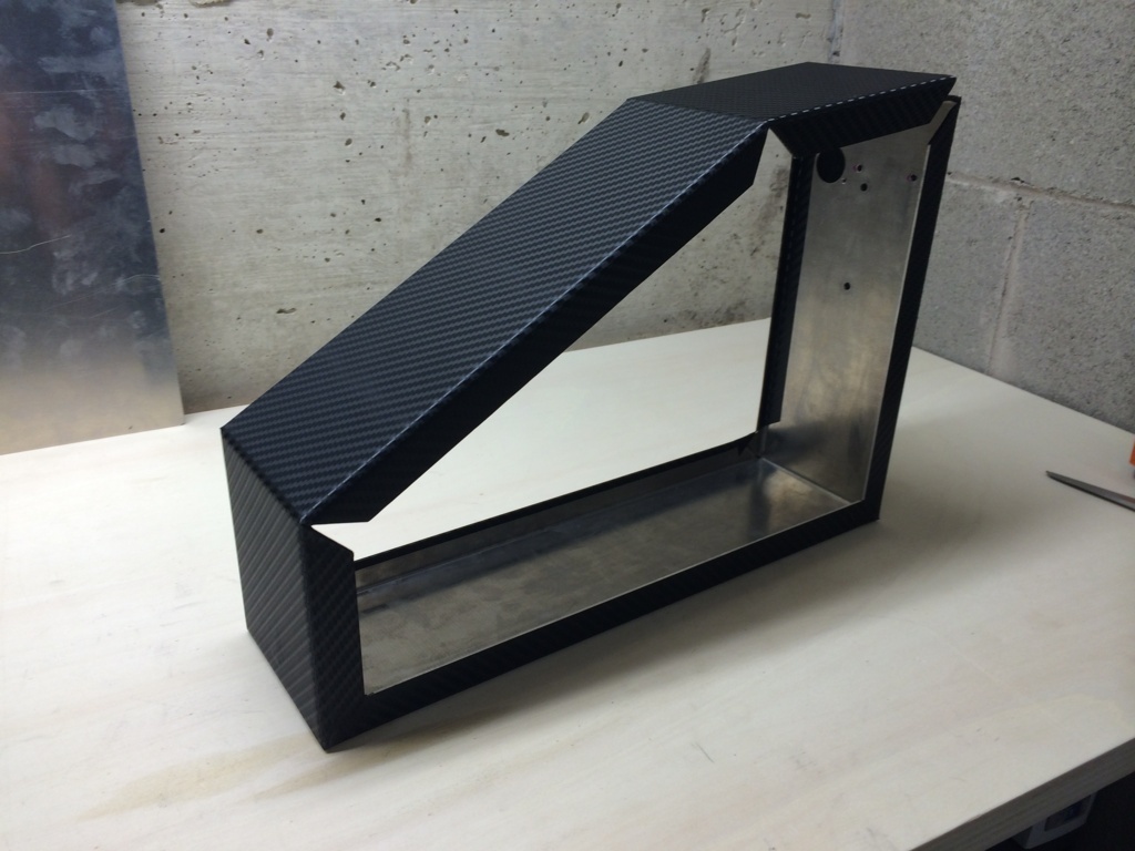

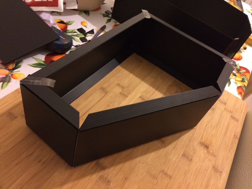

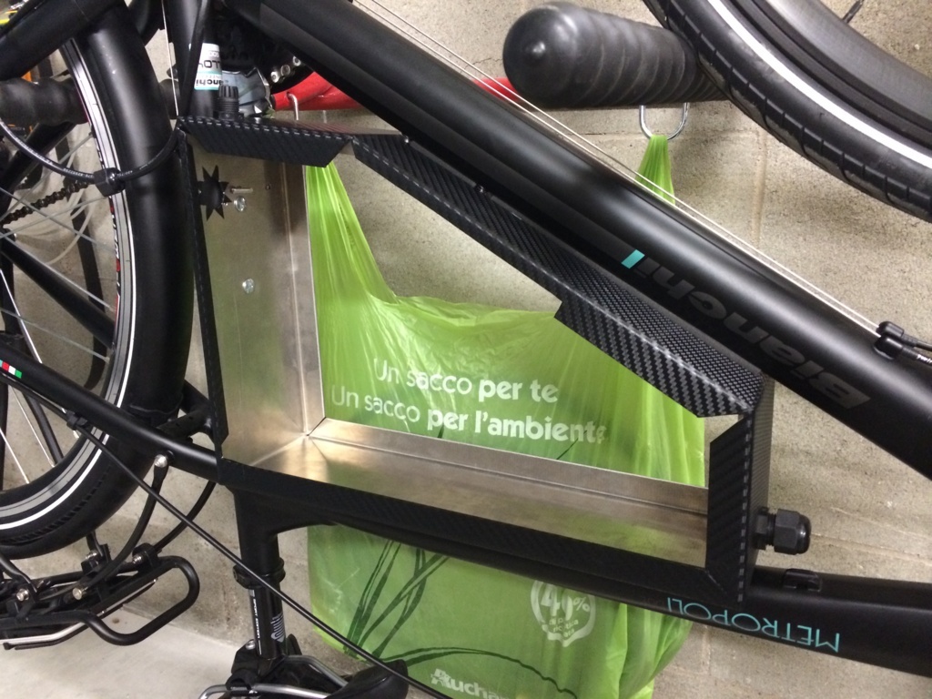

Ciao Maker19,
il contenitore è stato da me progettato e realizzato in policarbonato, fatte tutte le prove e verifiche delle dimensioni ho passato il prototipo ed i disegni ad una ditta che ne ha realizzato uno identico in alluminio al taglio laser, una volta praticati tutti i fori l'ho rivestito con del vinile della 3M ad effetto carbonio.
ti allego alcune foto della lavorazione, spero ti faccia piacere:

con solid works queste scatole si fanno in 15 minuti, sviluppi in dxf, poi basta andare da un lamieraio con il laser e costo massimo 30 euro e si fa. precisione al decimo di mmm
piccolo esempio in pdf

Il lavoro al taglio laser è stato fatto dalla ditta "Sartori" presente in questo link.. http://www.misterimprese.it/lombardia/milano/pogliano-milanese/carpenterie-metalliche/430053.html

Allegato: LAMIERA 3-2 REG.PDF
84,99 KB
