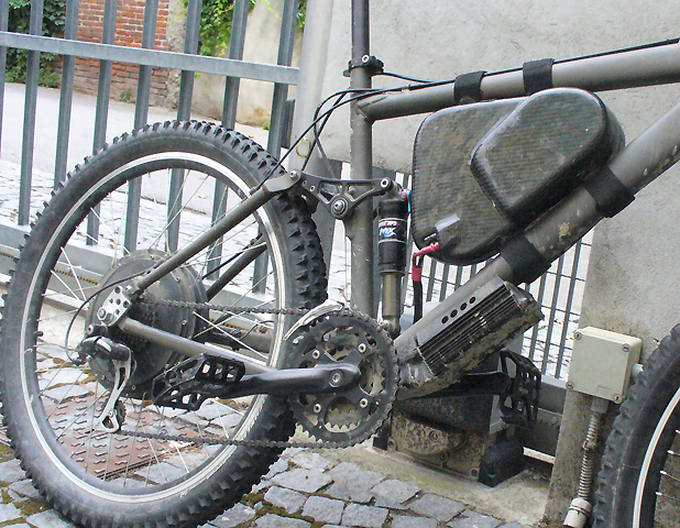

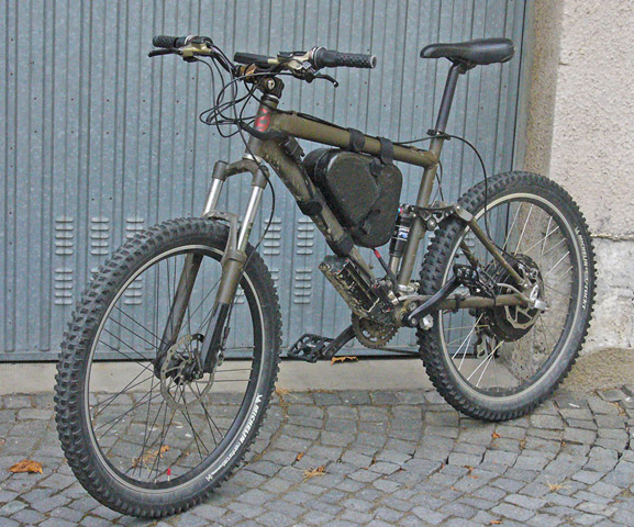

Buonasera a tutti,
Mi chiamo Paolos, sono un appasionato lettore del vostro forum,
di quelli che poi si comprano un kit e lo montano sulla vecchia bici...
Allego le foto, usata 2 stagioni, contentissimo..
Ho trovato tutte le indicazioni, consigli, spiegazioni da voi e in giro per la rete.
Il problema per cui chiedo pareri qui, è una irregolarita del motore, in funzionamento, a vuoto, non gira "regolare" ma è come se strisciasse in un punto, uno per giro, un atrito... zaan, zaan, zaan, tipo ruota scentrata che striscia il pattino del freno, per capirsi... ma non è un problema meccanico (non sono uno sprovveduto, un po fuso, forse si ma....)
Ho anche aperto, controllato cuscinetti, ispezionato per segni di usure, e alla fine, girando la ruota a mano, con attenzione, la rotazione è fluida.
Il mio dubbio, è di cercare il problema nella parte elettrica/elettronica del sistema, che per le mie capacità diventa più difficile... e chiedo a voi..
Ho misurato la variazione di assorbimento di A ciclica a ogni rotazione. E'evidente sia dal display del CA, sia dall'ondeggiare della lancetta dello strumento sull'alimentatore,sono decimi di A.
...E poi' ronza ciclicamente anche da dentro la centralina...
Questo l'ho ha sempre fatto, e va benisssssimo, ma piacerebbe metterlo a posto sto motore...
grazie!

Complimenti per il tuo mostriciattolo...
Il contenitore immagino sia in vetro resina..se l'hai fatto tu sei stato veramente bravo..l'effetto carbonio come l'hai fatto??pellicola??
Il problema purtroppo però nn te lo so risolvere
Paolos
15 Messaggi
Inserito il - 23/02/2014 : 20:38:21  Mostra Profilo Invia a Paolos un Messaggio Privato  Rispondi Quotando
...macche vetro dove siamo qui.. pure carbon fiber, laminato a mano su stampo maschio di polistirolo,
tiratura 1 pezzo... non è difficile

15 Messaggi
Inserito il - 23/02/2014 : 20:42:14  Mostra Profilo Invia a Paolos un Messaggio Privato  Rispondi Quotando
..non si vede sotto la centralina c'è anche la piastra paracolpi e porta cablaggi, sempre carbonio serio
