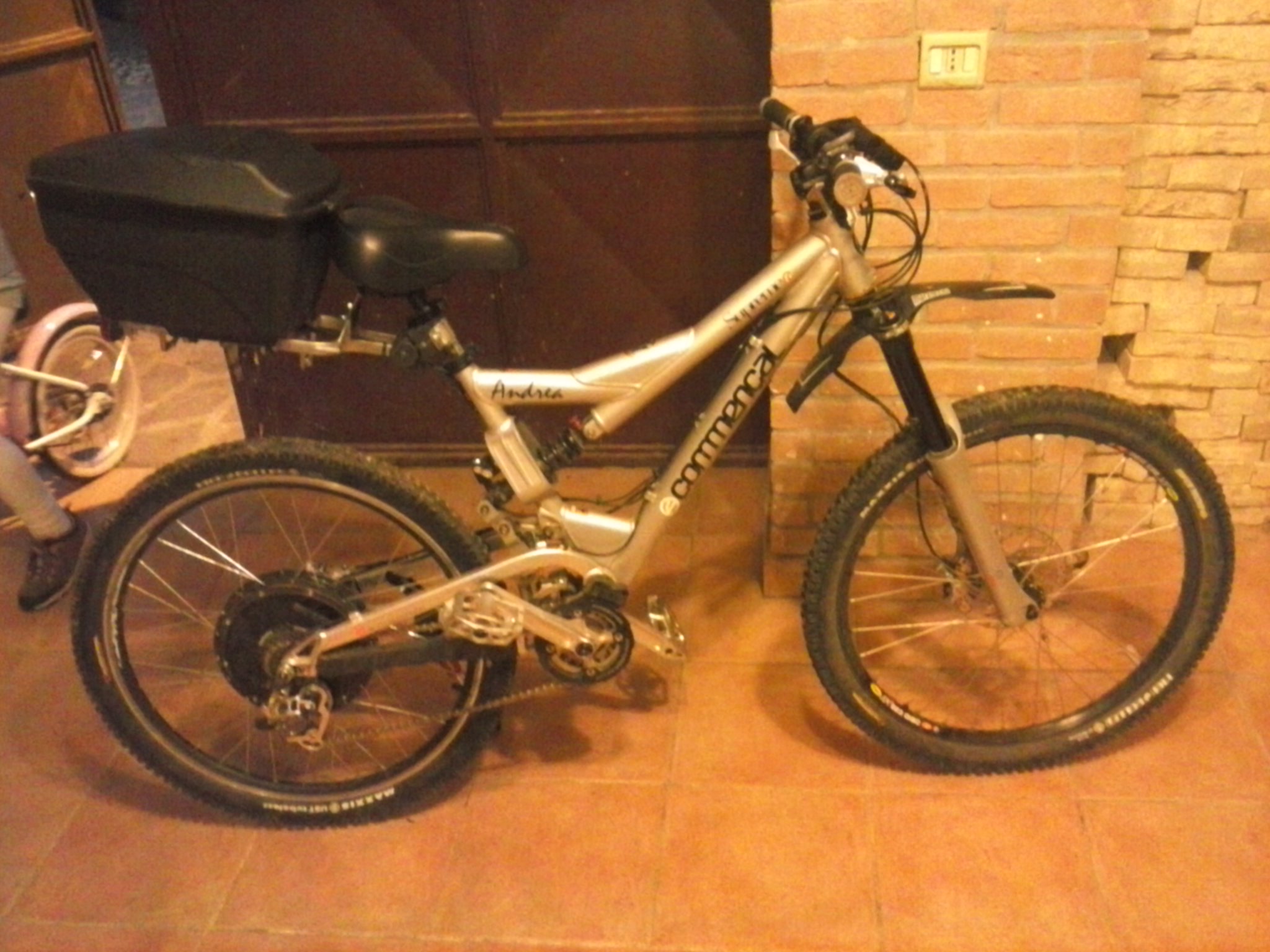

abbiamo raggiunto i 9000 km con un ottimo comfort di marcia
380,6 KB
Il motore e centralina forniti da Joffa si sono rivelati essere dei veri muli, così come l'ottimo BMS acquistato a Cremona, la batteria da 48V nominali e 16 Ah pesa circa 8,5 kg ed è composta con 16 celle Headway in serie

eh si,è sempre il tempo ma soprattutto i chilometri a rivelare i buoni acquisti! Per quanto riguarda il confort sicuramente è notevole con una bici da freeride ma l'agilità con un macigno sul portapacchi verrà sicuramente meno,poi hai tutti i pesi sbilanciati sul posteriore! Io valuterei il passaggio ad una più leggera e compatta Lipo!

Bella bestia, l'unica modifica che farei è "spalmare" la batteria al di sotto del tubo del telaio fino all'astuccio del movimento centrale, per le bici da FR e da DH è la soluzione migliore...

Ciao Davide ho visto la tua ralizzazione e mi piace molto. potresti dirmi le caratteristiche dei componenti utilizzati(motore, centralina, Bms, batteria, ecc.)e costi relativi?
Avevo in mente di comprare una Bipa bella è fatta, ma mi intriga molto il fai da te. a livello di manualità mi riesce bene quasi tutto, solo che non ne capisco molto di elettronica quindi sto cercando un kit assemblato e collaudato come il tuo. grazie

Il bilanciamento non ottimale l'avevo preventivato, ma così come è, quando ti vedono passare non salta immediatamente all'occhio che la bici ha qualcosa in più, eccetto x un bauletto.
Cmq la centralina è la più bella che offre Joffa (x costi vedi sito wheelkits.it)e il motore è il 205 (che Joffa ti da con la centralina) le 16 celle sono le headway da 16 Ah costate circa 500-600 euro, il bms l'ho preso a Cremona da uno famoso su questo forum per la disponibilità di parti e componenti per e-bike (non ricordo il nome ma ha che fare con ASVEA)e mi è costato poche decine di euro.
L'unico difettino è che i raggi della motoruota sono un po' sottodimensionati, ma man mano che li spacco li sostituisco con altri maggiorati.
X il mitico Barba49, la prossima che faccio incorporo la batteria nel tubo diagonale inferiore del telaio

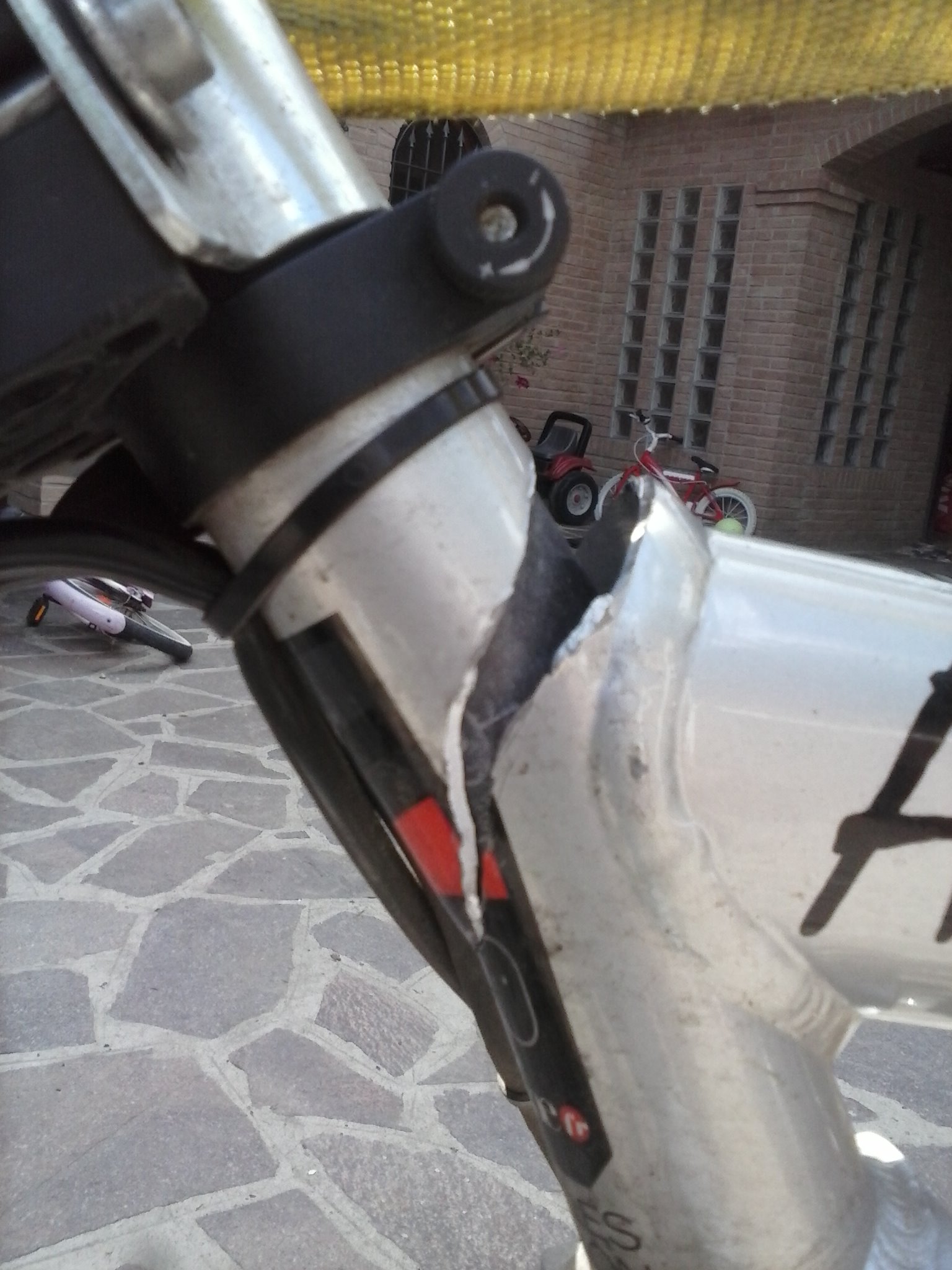

purtroppo è proprio così, e infatti stavo meditando il medesimo acquisto. Il motore poi è un HS, ma non ne specificherei le presstazioni Come dici tu, i raggi nuovi da 2,5 mm prevedono la foratura del cerchio con punta da 5 mm perchè il nipplo è più grosso. E comunque ci si è messa anche la sfiga (o meglio un calcolo mio sbagliato) infatti al km 9175 a furia di sollecitazioni per via degli 8,5 kg di batterie sospesi il telaio in alluminio nella zona del reggisella ha ceduto di schianto. La bestia comunque è già stata portata da un esperto saldatore e ho già in progetto un nuovo supporto per scaricare tutto il peso sul forcellone.

PRO E CONTRO DELLA NUOVA SOLUZIONE
Esteticamente è molto peggio di prima (ma il tutto dovrebbe essere più robusto) ora il baricentro della batteria è più basso (migliorato ingresso in curva) ma il peso si scarica tutto sul carro (che rimbalza dopo le asperità.
