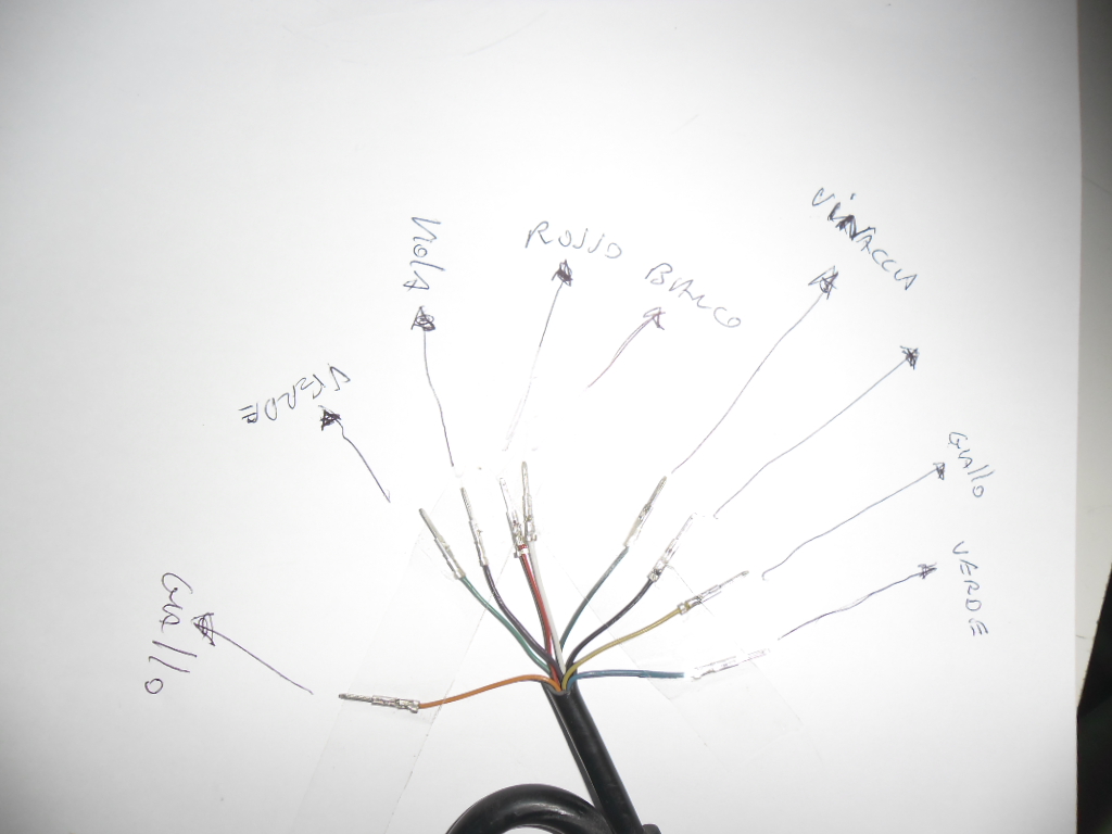

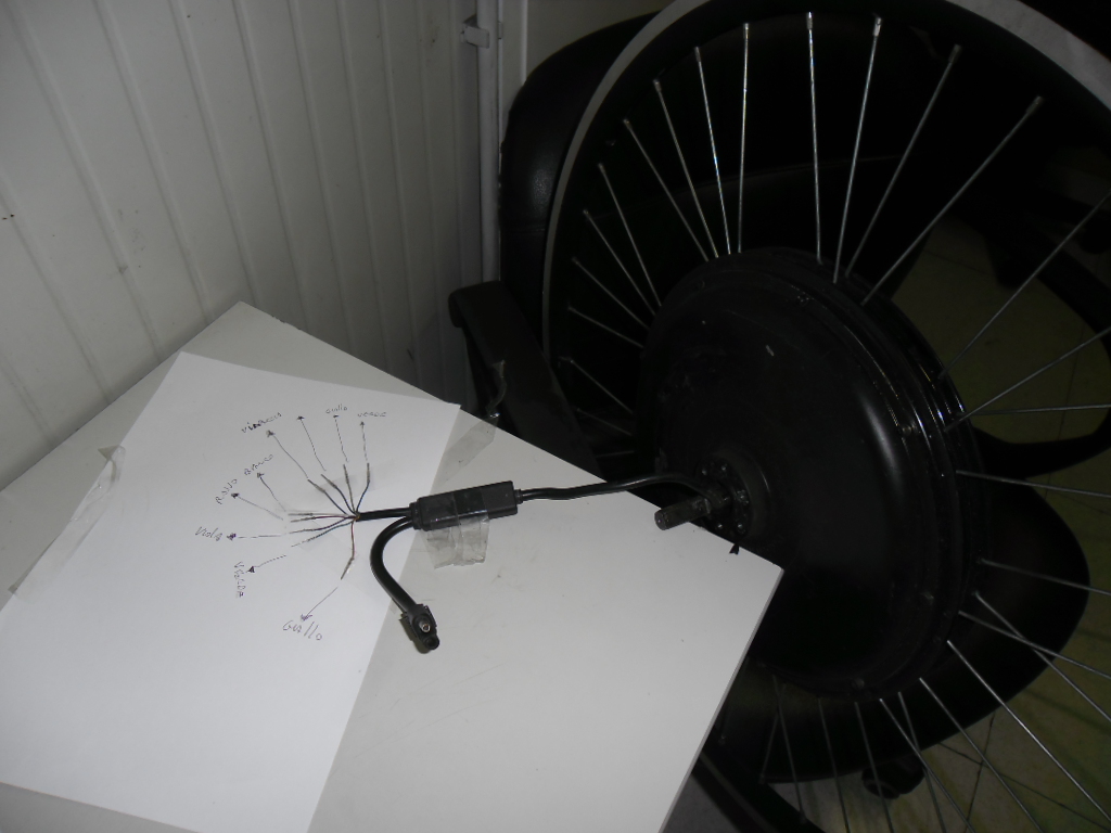

Ciao a tutti, vorrei tanto non buttare questo magic pie 2.
Lo spinotto si è disintegrato e così ho provato a mandarlo da Mobilità elettrica e mi hanno detto che non ne vale la spesa.
Posto le foto e chissà che qualcuno non abbia uno di quei mitici trucchi per tirare fuori almeno il pas ed il cutoff.
io qualche tentativo l'ho fatto ma sono 9 fili e provarli con un pas a tentativi mi sembrava un cosa senza senso.
Anche i colori non sono ben definiti, alcuni non saprei fatico a capire il colore.
Vi ringrazio anticipatamente.

Scusa, ma lo spinotto dove andava ad inserirsi quello disintegrato non ha i cavi con lo stesso codice di colori??? Di solito è così, quindi basta copiare.
Se invece hai acquistato solo il motore e non hai il resto dell'impianto non so cosa dirti...

Prova a vedere qui, magari può esserti d'aiuto. Comunque cercando su google in inglese trovi vario materiale.
http://goldenmotor.com/SMF/index.php?topic=1567.15
http://goldenmotor.com/SMF/index.php?topic=2171.0

Pensa che lo spinotto maschio non combaciava con i colori dello spinotto femmina.
Cioè, i colori arrivavano di un colore con il maschio e ripartivano co un'altro colore con la femmina, ed è stato proprio questo a farmi inicasinare e bloccarmi.

potresti o utilizzare lo spinotto che si è disintegrato (se lo hai ancora) per capire la disposizione dei fili o cercare un controller nuovo e sostituirlo
immagino che mobilità elettrica ti ha sconsigliato la riparazione per i costi di materiale e tempo (gli impianti cinesi cambiano di colore ad ogni lotto di produzione)

Bravissimo, infatti mi ha sconsigliato la riparazione non per il materiale da sostituire ma per il tempo che si doveva utilizzare per testare tutti i fili, confermando,come hai scritto, che ogni infornata di kit presenta colori diversi e non combacianti.
Cmq sono testardo e prima o poi lo li trovo i tre fili del pas.
Grazie, a presto con una nuova avventura.

Ho stampato la lista dei colori, speriamo che siano quelli giusti.
Appena posso faccio le prove e se sono giusti di devo favore grande.

Ciao, oggi sono riuscito a resuscitare il magic pie.
Sono molto contento e vi ringrazio infinitamente ma...., c'è sempre un ma....va troppo forte perchè posso utitlizzare solo il pas e non l'accelleratore, così da tutta la potenza e nonostante sia riuscito ad intercettare i due fili cutoff e utilizzarlo ma più che un cutoff mi sembra un servo freno,è un continuo accellerare e frenare.
Gli ho applicato il cutoff di alcedo, quello sulla leva, funziona bene ma quando freno sento un botta come se si invertesse la polarità, spero che non si spacchi prima o poi.
a questo punto sarebbe opportuno ridurre la potenza con uno switc, avere 2 potenze sarebbe l'ideale ma non avendo accesso alla centralina mi sa che sarà impossibile.
Se avete qualche idea è ben accetta.
