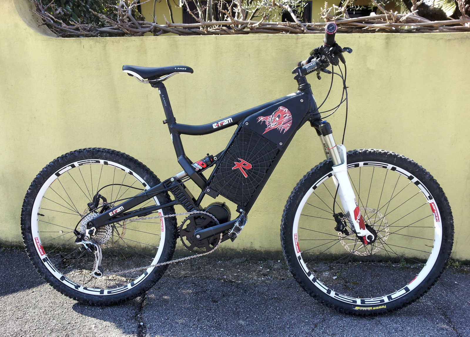

Qualche mese fa l'avevo messa in vendita quando aveva come motore il cyclone. Non sopportavo più il rumore e il consumo di quel motore.
Quando ho visto che era difficilmente vendibile se non quasi regalandola , ho deciso di fare un sostanziale intervento.
E' stato modificato il telaio e sostituito il cyclone con un Bafang BBS1 250 "elaborato". L'autonomia è quasi triplicata e il silenzio è impagabile.
Nicola

Autonomia triplicata a partià di prestazioni? Mi pare un pò troppo, fai la tara dell'entusiasmo
Molto bella, poi il 'silenzio' è impagabile!

...pesi ben bilanciati, motore protetto .... gran bel lavoro... gran bella bici!!!!!!!!!!!!!!!!!!!

Però è strano che sto cyclone consumi tanto di più..
Peccato perchè la coroncina piccola 24 denti del cycone per pedalare in montagna è perfetta...

Il cyclone ha un suo fascino ed un ronzio secondo me più sopportabile della vista di una corona da 46 o 42 denti su una mtb e non credo consumi tre volte tanto.

Ciao Octopus, probabilmente ho esagerato un po' preso dall'entusiasmo.
Nella prima uscita ho fatto 33 km di cui 8 in salita. Due di questi 8 erano con una pendenza media del 22%. naturalmente metto molto del mio. Nel display si è spenta la prima tacca. Ho conservato la vecchia batteria LiFePo4 38120 (Headway) 10Ah/3.2V e la cadenza di pedalata in salita risulta migliore.
I 9 canali poi sono stati programmati diversamente rispetto all'altra bici che ho. Nel primo canale ho settato 50 watt. Ho visto che sono più che sufficenti per me per mantenere una velocità di 25 km nei trasferimenti in piano. Quindi nei primi 5 canali la potenza è relativamente bassa. Scopo di tutte questo è quello di fare uscite sull'ordine dei 60 km nei colli euganei e vicentini assieme a dei gruppi che gareggiano.
Per quanto riguarda il cyclone non so dire esattamente il perchè consumasse così tanto.

Ciao Alex, quello che dici è vero.
Nell'altra bici ho adottato dietro un pignone da 42 e la bici sale benissimo ovunque.

Ciao, io forse avrei sopportato il ronzio. purtroppo nelle uscite in gruppo ero l'unico a far "rumore".
