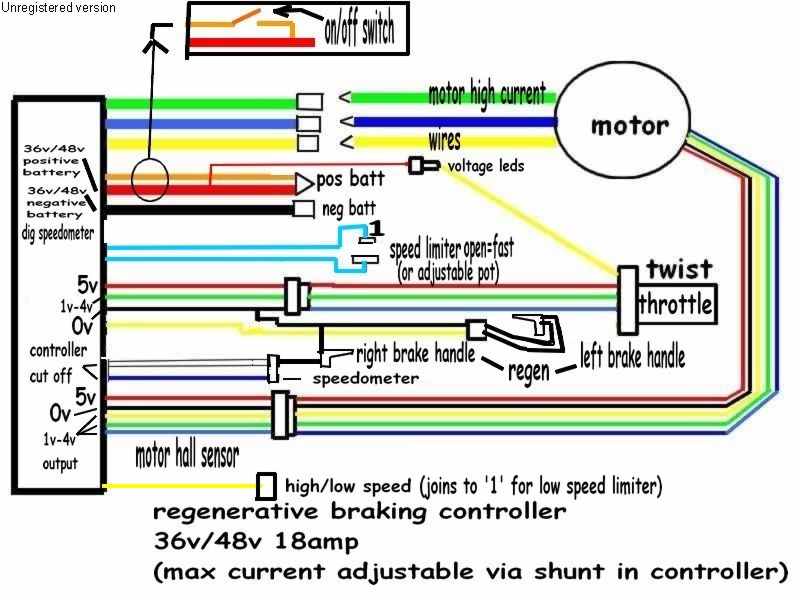

Sul controller del GL-2, ad esempio (quello arrivato dall'Australia), la frenata rigenerativa e il cut-off fanno parte della stessa linea elettrica, cioè, gli stessi fili che servono per l'una, controllano anche l'altra, ergo, se lo switch sta aperto (premuto, con la leva mollata), il motore riceve corrente, il PAS funziona e , ovvio, non c'è frenata rigenerativa, ma se tiri il freno anche di poco, lo switch chiude il contatto, il PAS viene escluso e subentra la frenata rigenerativa. E' il conroller che gestisce il tutto elettronicamente, con uno switch solo (1 per freno).
Ri-allego schema ("regen" è la funzione rigenerativa e, come si vede, sta sulla stessa linea degli switch del cut-off):

Quindi immagino che per il nine sia lo stesso...
joffa
3956 Messaggi
Inserito il - 11/05/2008 : 10:23:48  Mostra Profilo Invia a joffa un Messaggio Privato  Rispondi Quotando
Io purtroppo anche se posso immaginare insieme a te, per questioni di professionalità commerciale non te lo posso confermare, quindi devo aspettare il pezzo, testarlo e poi dopo pronunciarmi.
Sai, già la tecnologia avanza di giorno in giorno, poi sti cinesi lavorano 25 ore su 24...e spesso mescolano diversi produttori di componenti, riprogettano il sistema e ci si ritrova con qualcosa che anche se và pur benissimo, è completamente un'altra cosa, da un giorno all'altro.
Abbiamo già visto in passato con le regolazioni sui contoller, mi pare, dal forum.
