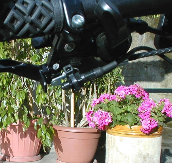

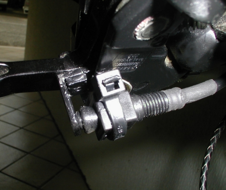

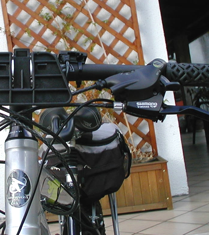

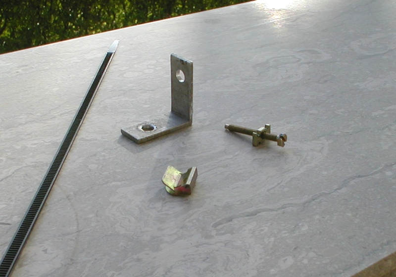

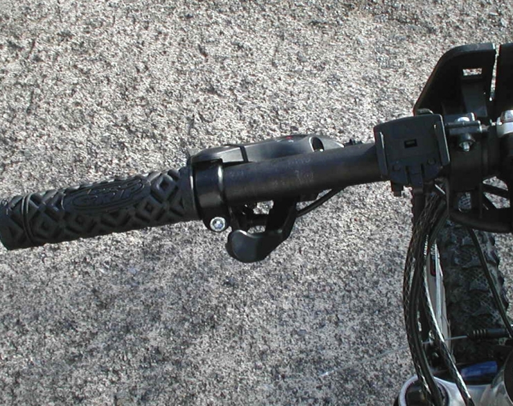

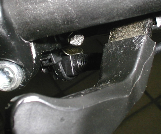

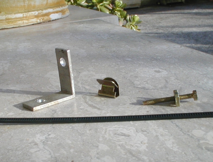

Ero stancato di vedere 3 leve di freni sulla bici, approfittando della brutta giornata ho fatto una modifica facendo sparire quella odiosa leva on off data in dotazione nei kit Cinesi.Con solo quatto pezzi di recupero sono riuscito a fare il tutto.
una fascetta
una vite con dado (recupero di lavatrice)
un fermo a molla (penso che si riesca a reperire in un negozio di ricambi auto)
una squadretta ad elle di alluminio (naturalmente da modificare)
Un foro da 2,5 mm sulla leva del freno.
Adesso nessuno mi chiederà, come mai ha tre leve per i freni????

Bella realizzazione Dido. Ma non mi è chiaro come hai fissato il pulsante alla parte fissa del freno.
E poi: come hai estratto il pulsante dal freno originale?
dido
438 Messaggi
Inserito il - 14/06/2008 : 12:32:40  Mostra Profilo Invia a dido un Messaggio Privato  Rispondi Quotando
Si il pulsante si può estrarre dal freno originale e si può posizionare dove si vuole,il pulsante nel mio caso è stato fissato con la fascetta su quel fermo a molla,dopo incastri il fermo nella parte bassa del freno.
