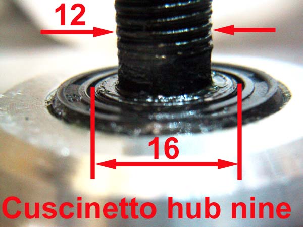

Scusate se apro una nuova discussione ma risolto un problema se ne è aperto molto più grave. Come scrivevo nell'altro post, le torque-rondelle non facevano presa tra i beccucci della forcella... risolto a maartellate (sulle rondelle, eh!) .
Quindi vado a montare il motore, con le rondelle più sottili all'interno, torque esterne, dado di bloccaggio. Stringo il dado e.. la ruota non gira più!! Guardo bene e vedo che le rondelle fornite col kit (da ASVEA) toccano da un lato ovviamente la forcella, e dal lato motore, la parte nera accanto al mozzo (fisso). Smonto il tutto e vedo che il mozzo ha appena 2 o 3 millimetri di parte solidale, dove dovrebbe appoggiare la rondella, e poi, a filo, c'è la parte che gira!! allego una immagine che ho preso dal tutorial di Outside, dove con la freccia rossa ho indicato la parte del mozzo che sporge, e dove appoggia la rondella, e col trattino celeste lo spazio che rimane tra essa e l'hub. Questo spazio da me non c'è!
Che faccio??
25,52 KB

ma quindi ti tocca l'hub contro la forcella oppure ti tocca la rondella contro la guarnizione nera oppure ti tocca la rondella contro tutto il cuscinetto ?
soluzione alla prima ipotesi metti una rondella piu spessa e se la forcella non lo permette (ammortizzata) cambia forcella
soluzione alla seconda ipotesi prendi una rondella piu piccola in modo che tocchi solo con la parte interna del cuscinetto idem per l'ipotesi numero 3 e ricorda che la società si deve basare sempre sulla filosofia aiuto per aiutare e per essere aiutato come l'open source !

ho capito sono le rondelle che sfregano contro l'hub giusto? si allora devi mettere una rondella leggermente piu spessa tra l'hub e la forcella ma se la forcella fà fatica ad entrare ed è ammortizzata cambia forcella perchè l'ammortizzata si bloccherebbe sotto sforzo laterale se invece hai una forcella normale non ammortizzata magari in acciaio allora puoi cercare di allargarla leggermente (qualche millimetro) non di piu l'acciaio è molto elastico e resistente.

Allora: innanzi grazie per l'aiuto... poi, non è questione di forcella è che quella guarnizione nera che credo protegga il cuscinetto entro il quale gira l'asse ESCE più dello stesso asse. Ho provato a toglierla ma non si risolve perchè è spessa solo 1 millimetro e sotto c'è il metallo (del cuscinetto credo). Quindi, o trovo delle rondelle con buco da 12 ma diametro massimo 16, o.... non so cosa fare!!!
Ma poi mi chiedo: ma tutti quelli qui che hanno montato il Nine, e hanno usato le rondelle in dotazione, la parte solidale con l'asse, dei vostri hub, quanto sporgeva??

Ho trovato una foto qua sul forum che forse aiuta a capire... la parte eccedente i 16 ruota insieme al cerchio, se metto una rondella (ma anche se non), e questa è di diametro maggiore di 16-17 mm, quella parte tocca.

Io ho trovato montate in sequenza dall'interno /rondella spessa 4 mm/rondella con dente/rondella fina/dado-ho aperto un po la forcella mettendola tra quella spessa e quella con il dente ho stretto e gira normale.quella di plastica impernata sul mozzo deve essere un paraolio che protegge da acqua e polvere il cuscinetto,ma per come è progettato sicuramente si bloccherà stringendo il tutto diventando una rondella di plastica.purtroppo nn posso mandarti foto,perchè fuori si è fatto buio,stò uscendo,ed ho incartato forcella e dadi per verniciare il cerchio così domani monto la gomma,ciao

si be non vedo un grosso porblema devi trovare una rondella della misura dle cuscinetto interno dai si trova ! ciao non demordere

sembra che le cose varino da kit a kit c'è chi si è trovato addirittura con il pas che dava solo l'accensione e poteva modulare con la manetta (che dovrebbe essere cosi) e c'è chi si è trvato con il pas che andava a 35 km/h a singhiozzo anche con la limitazione inserita vedi il sottoscritto !!!!

Dalla foto sembrerebbe che sia la forca a toccare l'hub.
Comunque, le rondelle sono dimensionate diametralmente, per potertela giocare un pochino.
Al limite puoi sfilare anche quella piegata, rigirarla e inserirla allinterno della forca. Basta smontare il morsetto dalla parte col filo.

Oh, Joffa, aspettavo un tuo intervento! La foto è solo un esempio, non è mia, l'ho messa per spiegare meglio.
La mia situazione è qusta: distanza tra i becchi della forcella: 101 mm, forcella ammortizzata. Dal disegno tecnico che c'è sul tuo sito ho visto che il 154 è largo 103 mm. Infatti ci entra preciso preciso nella mia forcella. Il fatto è che quando ho messo, esterne, le torque, e poi i dadi di bloccaggio e ho stretto il tutto, mi sono accorto che i becchi della forcella toccano contro tutto il cuscinetto, quello nero che si vede nell'altra foto. Ora non so, o trovo delle rondelle di diamtro massimo 17 mm e molto sottili, tipo mezzo mm, o che faccio, stringo poco i dadi e provo a girare, vediam che succede??

Io ricordo che nel tutorial Outside faceva vari riferimenti alle rondelle, a come spostarle (togliendo e rimettendo il connettore del motore) e a quali mettere in + o in meno per calibrare bene hub e forcella....peccato che abbia fatto scomparire tutto.....

Il problema è solo quello di trovare due rondelle di diametro uguale a quelle che ci sono (le più spesse e interne), ma di spessore di c.a. 1. mm. Poi si tratta di sfilarle e per fare ciò dalla parte del filo evi smontare il connettore entrando con un cacciavitino stretto nei singoli mini-faston e abbassare la lamella che li trattiene. Poi sfili le rondelle e ci metti quella sottile. Per rimontare i faston nella giusta posizione basta che fai riferimento ai colori dei fili dalla parte del controller.
Concordo che è un pò una pippa.
Chiederò ai limoncelli di darcele già così.
Se hai una forca fissa, magari ti conviene forzare un pò e amen.
Non girare coi bulloni lenti, per nessun motivo.

Aggiorno questo post con la soluzione che ho trovato, e che spero possa essere utile ad altri: dopo aver girato come una trottola alla ricerca di ste sottili rondelle con foro 12 e diametro 17, ho risolto, spero, con due banalissime rondelle in ottone,che servono per alzare le porte sui cardini. Dico spero perchè quste rondelle pur avendo le misure giuste, sono spesse 2 mm e sono appunto in ottone. Lo spessore incide sull'apertura della mia forcella che, essendo ammortizzata, temo possa darmi problemi; ho comunque provato gli ammortizzatori, con la bici capovolta, e sembrano scorrere bene... bho!
Il fatto che siano in ottone mi fa temere un pò per la durata.
Consiglio comunque a Joffa di attivarsi per fare incetta, se li trova, di "Anelli di Rasamento" di misura RAM 18 (che corrisponde al foro 12.3 e diamtro 17) in vari spessori, da 0.2 a 1 mm. Sono in acciaio e credo possano risolvere la faccenda, in casi come il mio.

Cmq tutto dipende dalle forcelle che uno ha. Il Nine154 purtroppo ha questo problema d'ingombro laterale...trovo cmq un po curioso che i cinesotti non abbiano fatto una campionatura di forcelle per capire se poteva avere dimensioni adeguate...oppure l'hanno fatta e solo noi in Italia abbiamo tutte ste bici sfigate con le forcelle inadatte ...
Da una visione "empirica" (senza prendere misure ma ormai ci ho fatto l'occhio) di tutte le forcelle ammortizzate che vedo in giro variamente parcheggiate, almeno il 90% non potrebbe mettere dentro il Nine, perchè finiscono tutte molto larghe fino quasi in fondo e si stringono solo a pochi cm dal mozzo
Ma una martellatina di pochi mm tanto per "dare una curvatura interna" alla forcella secondo voi quanto la indebolisce ?

Mi associo a _Gi_ dicendo che ho usato anch'io le rondelle di ottone per poter montare il motore sulla forcella anteriore della mia Bugno, in quanto le rondelle fornite con il motore sono TROPPO LARGHE e farebbero attrito con il ciscinetto solidale alla cassa del motore.
Le mie rondelle erano di spessore 2 mm, avevo cercato di limarle ma poi nel montarle mi parevano troppo sottili.
Joffa, dovrai fornirle tu nei prossimi kit altrimenti il rischi è far sfregare il motore sulle forcelle...
E' il problema che ho sperimentato anche io in settimana.
Strano che sia uscito solo a pochi "Niners".
Le rondelle fornite hanno un diametro eccessivo per come è progettato il motore.
Il risultato è un attrito in più da far digerire alle batterie.
Che dite l'ottone sarà un materiale adeguato?

Bé Picus, io c'ho fatto... non saprei... (non posso andare a vedere il ciclocomputer adesso) ma certamente + di 500 km con le rondelle in ottone e sembrano resistere.
In effetti hanno solo la funzione di "distanziatori" tra i beccucci della forcella e l'hub; e altro che attrito in più, il mio senza le rondelline, o con quelle a corredo del kit, stringendo i dadi esterni proprio NON girava...

Grazie raga , prendo nota delle rondelle troppo larghe.
