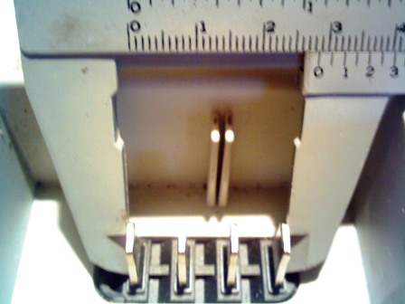

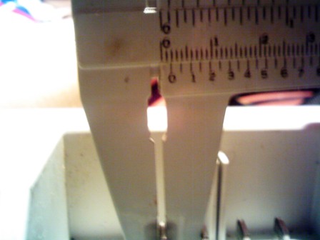

Riesci a misurare le varie distanze con un calibro e quotare la foto?
Credo che nel settore automotive ci siano connettori simili, ma servono le misure per saperlo (e anche se vedi qualche sigla, trascrivila)
Fare, artigianalmente eheheh mi inviti a nozze: per il maschio e' semplice, trova dei profilatini di rame che entrino bene nei buchi, poi prendi un po' di nastro (kapton?) lo metti sul connettore, con un bisturi ripassi i fori quadri, ci inzicchi i profilatini tagliati a misura, alzi i bordi del nastro e poi ricopri per meta' con colla a caldo (molto calda in modo che si pareggi bene), aspetti che si raffreddi et voila' il maschio e' fatto. Brutto ma funziona.

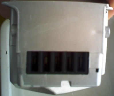

Allora, non ho trovato sigle da nessuna parte, ecco le foto del connettore maschio del carica batterie:

Beh, se hai paura che la colla vada dove non deve anche con lo scotch (difficile) , visto che hai le misure nessuno ti vieta di fare una matrice su un altro materiale (magari piazzandolo sul maschio attuale) ,tipo das, plastilina, spugna da fiori, ecc.
L'unico motivo di infilare i pezzettini di rame nella femmina e' per far prima e avere la giusta distanza
Puoi anche tenerli fermi infrapponendo spessori, cerini, quello che hai, fantasia!
Il rame da chi fa gronde ad esempio. Ma va benissimo qualunque altro materiale conduttivo, alluminio ad esempio, che lo trovi regalato da chi fa infissi e gli restano sfridi, o meglio ancora nickel che a differenza del primo non si ossida, e quindi non lo devi proteggere con lo stagno o grasso oppure ottone, bronzo, quello che trovi va bene.
Anche l'ORO e' un ottimo conduttore , se te ne avanza ...
