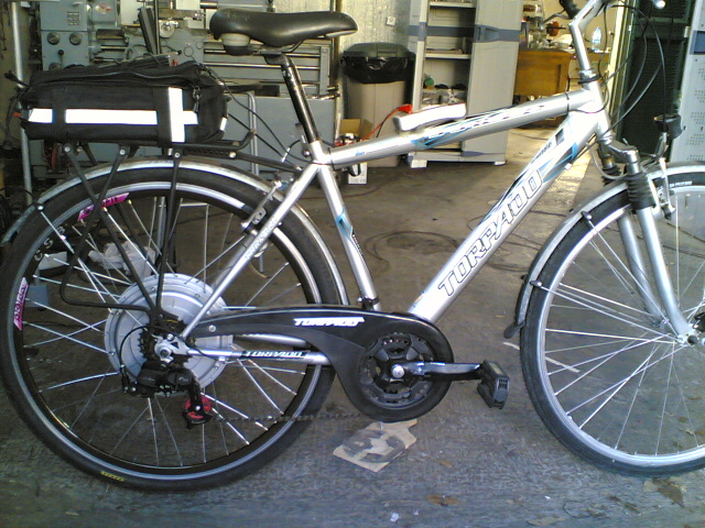

allora raga, mi sono divertito a fare sto mostrobike,
il motore 5305 sovralimentato fino a 96V..
il controller è il suo che regge fino a 100V(peccato)
ma ci saranno altre modifiche in seguito..
per il momento il pacco batterie e nimh 96V10ah+96v10ah in parallelo
ora l'ho provata con un solo pacco quindi 96V 10ah, ma vedo che quando tiri a manetta si scaldano un pò.. il motore 30ah se li prende tutti
e a 90V sono quasi 3kw:)
cmq appena dai acceleratore sbamm! si impenna.. ho già fatto un botto sul muro dell'officina ..
in pianura fa 70kmh effettivi e li raggiunge in meno di 100mt
va come un missile.. e il motore neanche si intiepidisce..
quel motore li è fatto per girare a 150V e 40AH ve lo dico io..un mostro..
tra poco quel triangolo verrà rimpito di batterie, e dietro la centralina e basta..

mi sa che accartocci il telaio
ma da 70 a 0 quanto fa?

cazzarola.....che mostro...ma il peso non e' troppo concentrato sul posteriore?

dovete pensare che i freni a tacchetti, se sono registrati bene e tacchetti di ottima qualità, non hanno nulla da invidiare con un freno a disco..
l'unico difetto è che un freno così si affatica facilmente e che se esageri va a fuoco il cerchio.. ma non dovendo scendere dall'everest, vanno più che bene..
certo se piove.. addiooo:)
cmq la frenata è poderosa, anzi se non stai attento ti cappotti pure..
cmq le batterie andranno nel triangolo, quindi il peso è ripartito piu in basso e al centro..
quando sarà finita vedrete che spettacolo..

raccontami delle batterie, con 10ah quanto autonomia hai? 15 20 km?
cosa ti sono costate?

'inchia mac, ma non avrai esagerato?
Io ero ancora lì che aspettavo notizie ulteriori sul 4006 e tu ti presenti co sta bestia?
Ti trovi meglio col motore dietro rispetto a quello davanti? a parte il peso, se riesci a metterlo da parte :)
dovevi postarci una foto della modifica al thumb, se è sopravvissuto

mac-giver
107 Messaggi
Inserito il - 07/10/2008 : 01:04:14  Mostra Profilo Invia a mac-giver un Messaggio Privato  Rispondi Quotando
le batterie le ho trovate dauna casa americana che le vendeva ameno di 3 dollari l'una.. ne ho prese un bel pò tra spedizione e dogana mi sono venute 5 dollari, ma quando ancora il dollara stava sotto:)
i torcioni 1,2v 10ah qui costano un botto..
le nimh le puoi strapazzare ben bene, e danno spunti notevoli..
l'autonomia non l ho testata ancora, devo montare l'amperometro,
è una cosa molto variabile.. certo a manetta non vai lontano..se scarichi a 25ah costanti a 70kmh se hai 20ah in meno di un ora fine delle batt e avrai fatto 60km a malapena..
con 10ah 30? 25? ma a tutta manetta.. economizzando e facendo il ciclista e non il motociclista cambia tutto..
ragaa avete ragione per il thumb modificato.. metto la foto al piu presto prometto
si consiglio vivamente forche di massima qualità.. e serie sterzo pure!
che quando inchiodi a 70...mmm
daje daje..

mac-giver
107 Messaggi
Inserito il - 07/10/2008 : 01:10:10  Mostra Profilo Invia a mac-giver un Messaggio Privato  Rispondi Quotando
no va bè era impensabile mettere tutta quella potenza sull anteriore.. ti ammazzi..
invece ora all'usicta delle curve dai a manetta esci dalla curva ocme una fionda..
va bene dietro quando hai tanti watt..
poi ora ripartisco bene il peso..avete ragione che dietro ce n'è troppo..ma vi ho detto che adesso è ancora in fase di allestimento e test..

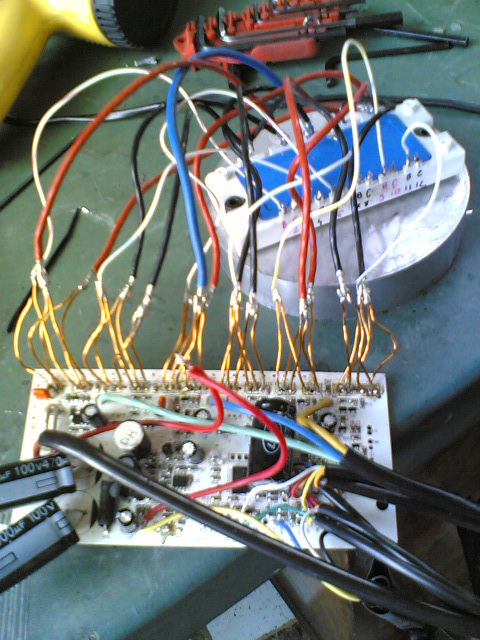

ragazzi, grazie dei complimenti, e delle preoccupazioni, siete veramente cari..
ma non vi preoccupatee,i 70 sono solo il max che la bici può raggiungere(per il momento) è come avere una macchina che va a 200, mica in città andate a 200!! il buon senso è sempre il principale fattore..
anche perchè se ti metti a fare lo smanettone, ritorni a casa pedalando:)
per chi vuole provarla.. sono di roma.. castelli romani.. li vicino
poi.. chi pensa che tra poco modifico la centralina, ha colto nel segno.. già fatto..
ho messo un igbt mostruoso 1200V 70A questo non si brucia..
il driver della centralina lo pilota alla grande, già ho visto che funzia.. ora devo solo vedere se può reggere i 120V la parte del pilotaggio, se no devo separare le alimentazioni..ma li posso dare anche 300v al motore:)
io faccio questi prototipi, sia per utilizzarli( ma col buon senso)
sia per dimostrare di quanto oggi l'elettrico può fare, oltre quello che ci propongono, che a mio avviso è tutto e troppo apposta limitato..
questi miei collaudi illuminano voi e altri, a capire molte cose..
per chi vuole sapere il peso delle batterie..
sono 96v 10ah 10kg se raddoppio sono 20kg che per tutta quella potenza non sono nulla.. li devo solo distribuire in basso e nel triangolo.. poi vedrete..
il fatto di mandare il motore a più Volt possibile è per stressare di meno in pacco batterie.. se potessi( lo farò!) dare 300V al motore, l'assorbimento non supererebbe mai i 10ah cosi le batterie non sarebbero mai sfruttate troppo, e lunga vita a loro..
solo che poi 300V in continua con la pioggia....va bè i cablaggi saranno fatti in un altra maniera:)
cmq ora vedo a 120V come si comporta..
vi farò sapere..
mac-giver
107 Messaggi
Inserito il - 07/10/2008 : 15:46:32  Mostra Profilo Invia a mac-giver un Messaggio Privato  Rispondi Quotando
ecco la foto della centralina in via di modifica estrema:)
quello che vedete di lato con tutti i fili attaccati è il super igbt
1200v 70A

Inserito il - 07/10/2008 : 15:49:15  Mostra Profilo Invia a mac-giver un Messaggio Privato  Rispondi Quotando
160,27 KB

Inserito il - 08/10/2008 : 16:20:43  Mostra Profilo Invia a Jonathan un Messaggio Privato  Rispondi Quotando
mac-giver ha scritto:
160,27 KB
Ciao, ....ricordati di sostituire anche i condensatori....quelli grossi a sx....se hai intenzione di dargli 120v! Hanno tensione max di 100v...e già se gli dai 96v....possono essere quasi al limite, altrimenti esplodono!
Saluti

Inserito il - 08/10/2008 : 22:01:18  Mostra Profilo Invia a mac-giver un Messaggio Privato  Rispondi Quotando
sisi tranquillo per i condensatori:)
la centralina verrà tutta ripettinata e corretta.. non vedrai quei filacci volanti, li è sono un abbozzo per vedere se il mega igbt poteva essere pilotato bene dal driver..
ma anche la bici come ho gia detto non è definitiva..
infatti sulla canna c'è un tester ma solo per fare un pò di verifiche,,
farò una console con amperometro e voltmetro, poi va bè il contakm
per il telaio tranquilli che non fACCIO down hill!!
poi ho detto, non mi metto a fare il pazzo.. quando faccio gli allunghi sparati a manetta, sto qui sul rettilineo di casa mia..
ora la centralina è in elaborazione.. eheh se funziona a 200V non lo voio sapeeeee
