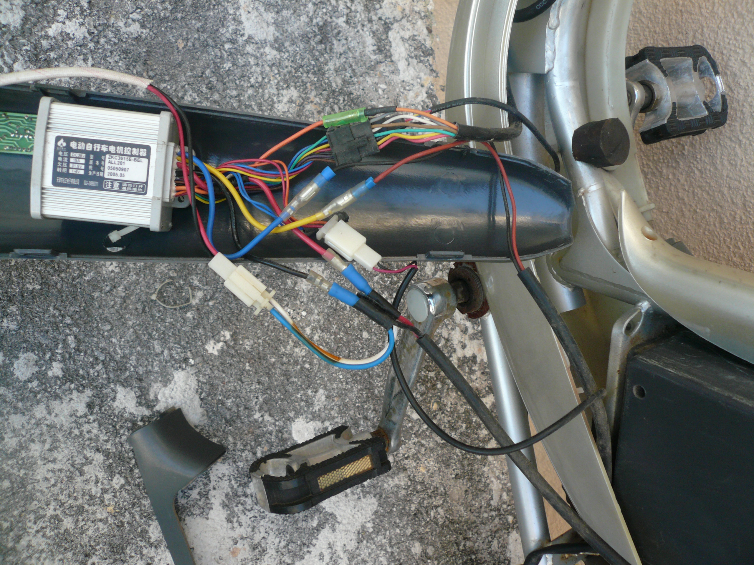

Fai una cosa: sei in grado di fotografare la centralina smontata della Italwin? Vediamo se la centralina ha la predisposizione per la manetta acceleratrice.
TRa mettere un relè e cambiare la centralina la difficoltà potrebbe essere anche simile, nel cambio centralina evi accertarti prima di avere il pezzo giusto e conoscere come connettere i cavi, col relè ci vuole meno lavoro ma molta indagione sulla bici. Ad esempio i relè che ho visto in giro sono del tipo automobilistico ad uno scambio: vuol dire che puoi deviare un filo alla volta, e devi capite quale è il filo della centralina che è interrotto dai mosfet di controllo della corrente, e lo puoi deviare cion lo scambio del relè.

Grazie Fabio per l'aiuto. Ti invio la foto richiesta. Non so come rimpiccilirla, ma spero vada bene ugualmente. Da quanto dici mi pare che l'ipotesi relè sia poco pratico o meno pratico del cambio centralina. Quanto alle difficoltà per i collegamenti di una nuova centralina credo di potermela cavare.Ho già montato un NC con successo. la foto: i fili rosso e nero collegati con spinotti sono quelli di alimentazione batteria/centralina, centralina/mnotore. Poco visibile dietro ci sono tre fili rosso, blu, giallo che collegano il POS alla centralina. Il fascio di tanti fili in unica guaina nera collega la centr. al cruscottino sul manubrio e riguardano: clacson, luci, freni, ed altro.

Io sconsiglierei un relè, sennò il motore parte a razzo e non è bello, sopratutto per le batterie. Hai proprio tanti connettori! Potresti vedere se il PAS è continuo o impulsato? Metti un led e una resistenza fra segnale e massa del pas, e vedi se girando i pedali si accende fisso o se lampeggia. Se si accende fisso, basta un interruttorino sul cavo segnale. Ovviamente tutto ciò è fuorilegge, e scordati comunque di omologare/assicurare qualunque cosa a meno che tu non sia miliardario e pardone di una casa automobilistica, nonchè amico di mafiosi.

La centralina nuova in teoria è la soluzione più adatta ed elegante, ma devi sapere se il tuo PAS è compatibile con quello richiesto dalla centralina. NElle connessioni che hai mostrato nella foto non ho visto connettori liberi, giusto?

Potresti prendere una nuova centralina che accetti il PAS di tipo impulsivo, se non puoi identificare i tre fili che vanno alla manetta.
Comunque DALL'ETICHETTA CHE VEDO DALLA FOTO CHE HAI FATTO, IN QUALCHE MODO LA MANETTA DOVREBBE POTER ESSERE INSERIBILE: la scritta 1-4 V di solito è il range di tensione accettato dall'ingresso acceleratore.
Devi solo procurarti uno schema elettrico delle connessioni della centralina, e postarlo sul forum.
