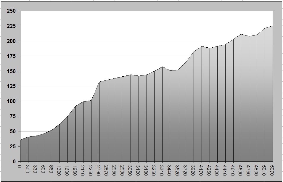

Per chi fosse interessato alle performance del Nine in salita, pubblico un breve resoconto dell'"impresa" da me realizzata ieri pomeriggio:
Kit Nine 36-250, alimentato al pb-gel 9AH, su MTB (se cercate nei post precedenti ho pubblicato le foto);
percorso tutto in salita per un totale di circa 5 Km e un dislivello di 190 metri (vedi grafico allegato);
tempo impiegato: circa 23 minuti... con pedalata continua e, almeno per me, abbastanza intensa;
ho utilizzato sia il solo PAS che l'acceleratore, non a fondo, ma dosando l'assistenza e continuando a pedalare.
Dopo l'"impresa" sono riuscito a percorrere appena altri 2 km in piano prima che il nine iniziasse a singhiozzare per le batterie scariche
Conclusioni: mi sa che mi devo comprare le LIfePO!
91,56 KB

quanto segnano le batterie quando il nine singhiozza?

A quale corrente (Amperes) di media il motore andava?
Per le batterie: concordo, le litio credo siano mooooolto meglio.

Von..., non ho misurato in questa occasione la tensione delle batterie quasi scariche, ma mi ricordo che se ne è già parlato precedentemente... prova a cercare nei post vecchi.
Fabio, purtroppo non ho il wattsup, o come diavolo si chiama, quindi no so risponderti. Vorrei comprarlo, ma francamente 50 e più euro mi pare un prezzo eccessivo... e comunque preferisco prima "investire" in un pacco batterie lifepo4.
Ciao.
