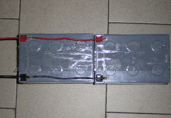

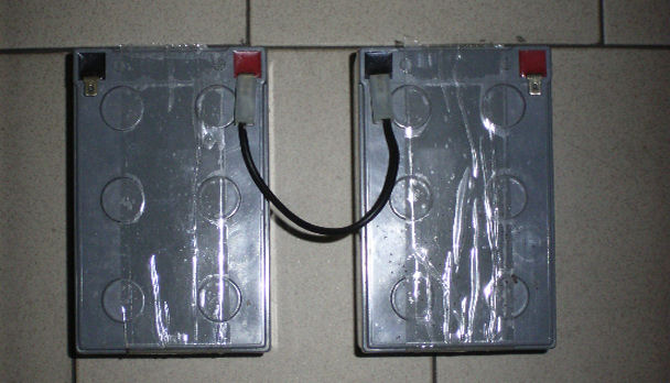

Inserito il - 15/10/2008 : 11:22:20  Mostra Profilo Invia a Dasti un Messaggio Privato  Rispondi Quotando
SERIE:
PARALLELO:

Partiamo dal parallelo:
la batteria a sinistra la chiameremo batteria A quella a destra B.
devi scollegare il positivo della batteria A dal cavo positivo e il negativo della batteria B dal cavo negativo
Ora puoi collegare il morsetto positivo della batteria A col morsetto negativo della batteria B.
Ci vuole un relè 2 scambi.
