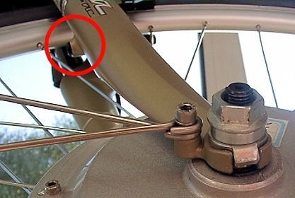

Sono in possesso di una B'Twin 7 28" modello biammortizzato della Decathlon.
Quasi al centro della forcella anteriore ci sono due tappucci neri che coprono due "attacchi".
Vorrei sapere cosa sono ed a cosa servano.
Avrei intenzione di montare due lampadine anteriori in quella posizione e se possibile vorrei sfruttare questi due "attacchi".

Ecco la foto:

ma quella della foto è la tua bici? con quale motore? non sembra una forcella ammortizzata...
comuqnue, non conosco né bici né la forcella nel dettaglio, ma se è una bici da turismo potrebbero anche essere proprio attacchi per il portapacchi o low-rider anteriore - ci sono, poche, forcelle ammortizzate che li montano

Ciao Nimo , oggi ho tolto i tappi neri sulla forcella e con mia grande sorpresa.... non servono a metterci del grasso: i tappi coprono due buchi filettati. Ho provato a metterci dell'olio per lubrificare ma i fori non arrivano alla forcella: devono essere proprio attacchi per un portapacchi o simili.

Grazie Andrea per la tua gentilezza, mi sei stato molto d'aiuto.
