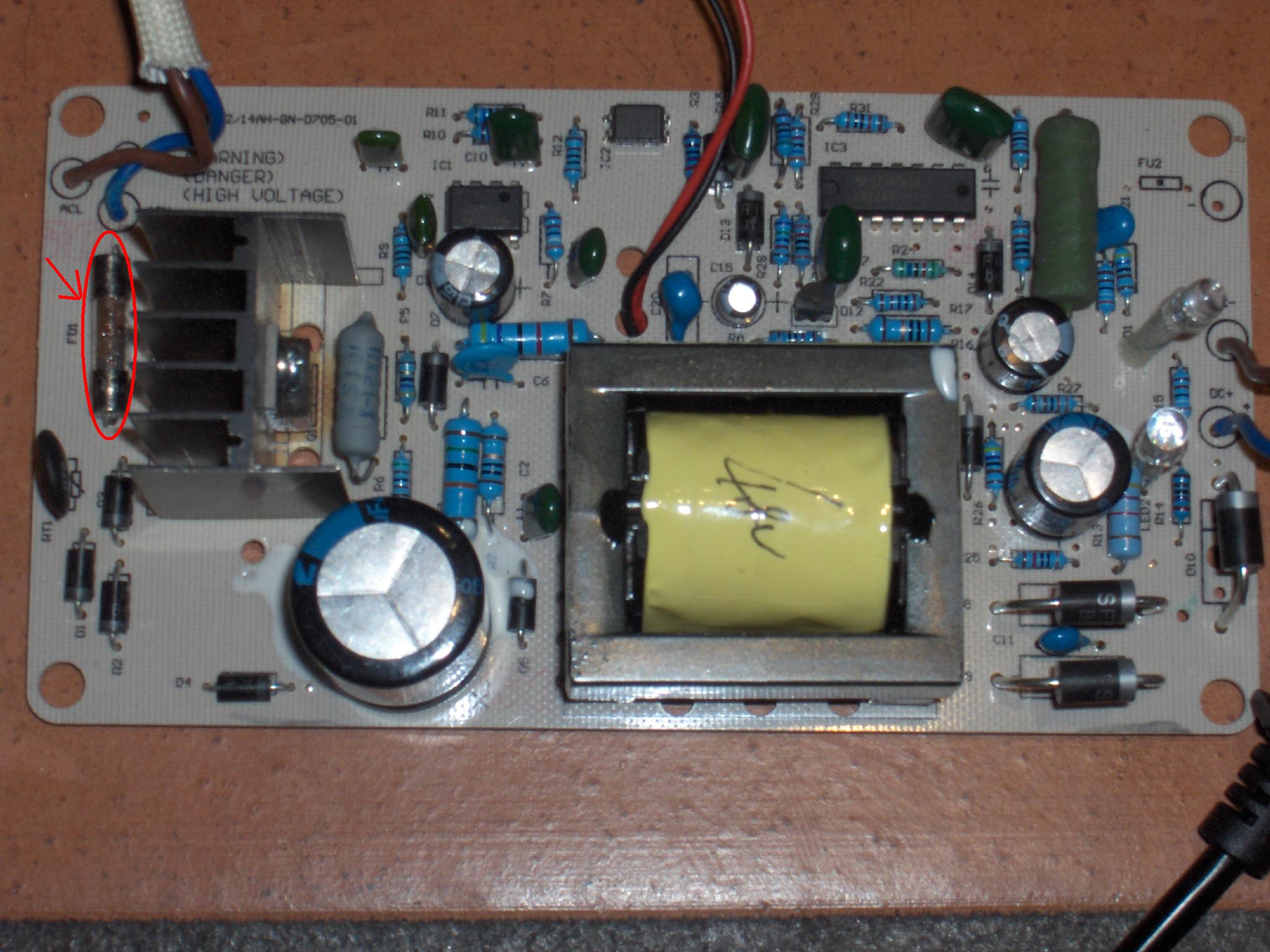

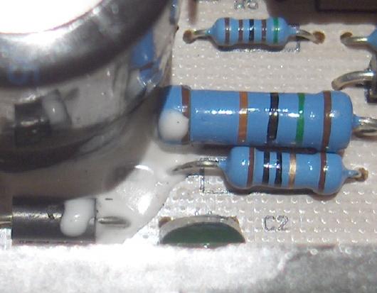

ecco la foto.
dove ho cerchiato e anche indicato con una freccia c'è una sotanza bianca solida leggermente gommosa.
Sarà colpa di questo?

Inserito il - 20/11/2008 : 19:46:07  Mostra Profilo Invia a jumper un Messaggio Privato  Rispondi Quotando
la roba bianca e' fuoriuscita dai condensatori elettrolitici??? c'e' un insopportabile puzza ?
paguro
820 Messaggi
Inserito il - 20/11/2008 : 19:51:02  Mostra Profilo Invia a paguro un Messaggio Privato  Rispondi Quotando
sembra uscita da quei 2 cilindri: uno grande e uno piccolo.
Insoportabile puzza? Non mi sembra.
Inserito il - 20/11/2008 : 19:58:26  Mostra Profilo Invia a jumper un Messaggio Privato  Rispondi Quotando
allora hai fatto fuori gli elettrolici, puoi provare a dissaldarli , provarli , e cambiarli, costano poco.
Gli elettrolitici di solito puzzano terribilmente quando fuoriesce il liquido...

Ma non ha intaccato il resto della scheda?
Guardate la foto.
30,63 KB
Inserito il - 20/11/2008 : 20:12:24  Mostra Profilo Invia a Dasti un Messaggio Privato  Rispondi Quotando
Si prova a cambiare i condensatori elettrolitici.
E' un'operazione molto semplice e li trovi in qualsiasi negozio di componenti elettronici.

Fabio T
1419 Messaggi
Inserito il - 20/11/2008 : 22:00:02  Mostra Profilo Invia a Fabio T un Messaggio Privato  Rispondi Quotando
Non credo sia sufficiente la sostituzione degli elettrolitici. Se sono scoppiati è probabilmente per una sovratensione, bisogna analizzare il circuito sul primario (lato 230 V) e capire quello che è successo

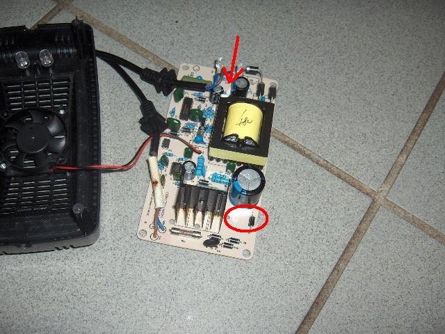

Lau chan dice che quella sostanza bianca è solo 703 Adhesive melt.
E se fosse saltato solo un/dei fusibili?
E' quello marroncino saldato alla piastra? Non riesco a capire se è saltato...
Ce ne sono altri?

picusbox
844 Messaggi
Inserito il - 29/11/2008 : 14:50:00  Mostra Profilo Invia a picusbox un Messaggio Privato  Rispondi Quotando
Dalla faccia sembra saltato.
Ce l'hai un tester? Se si controlla se il fusibile conduce.
fabianix
1422 Messaggi
Inserito il - 29/11/2008 : 14:58:36  Mostra Profilo Invia a fabianix un Messaggio Privato  Rispondi Quotando
si, ha una brutta faccia, probabilmente è saltato
Inserito il - 29/11/2008 : 16:18:02  Mostra Profilo Invia a Dasti un Messaggio Privato  Rispondi Quotando
Si, quel fusibile sembra proprio saltato. La sostituzione richiede pochi secondi... e un saldatore.
Non so se sia sufficiente la sua sostituzione.

Inserito il - 29/11/2008 : 17:13:38  Mostra Profilo Invia a paguro un Messaggio Privato  Rispondi Quotando
Mi sa che ho peggiorato la situazione...
ho pensato (male): bypasso il fusibile qualche secondo con un cavo e verifico se il resto funziona...
Mi sembrava un'ottima idea...
Risultato? Pum!!
Quel cosino ovaleggiante che c'è leggermente più in basso sulla sinistra si è spezzato in 2 e sono saltate le luci di casa...
Inserito il - 29/11/2008 : 17:37:58  Mostra Profilo Invia a Dasti un Messaggio Privato  Rispondi Quotando
Ha fatto almeno un bel botto?.. sai si avvicina capodanno!!
Cam hai avuto una pessima e pericolosa idea!
Non non si sostituisce un fusibile posto a protezione di un circuito con uno di amperaggio maggiore, figuriamoci con un pezzo di cavo!

Inserito il - 29/11/2008 : 18:02:25  Mostra Profilo Invia a paguro un Messaggio Privato  Rispondi Quotando
Lo so, non voleva essere una sostituzione definitiva, ma solo x vedere se andava...
Secondo me, visto il botto , è il trasformatore saltato...

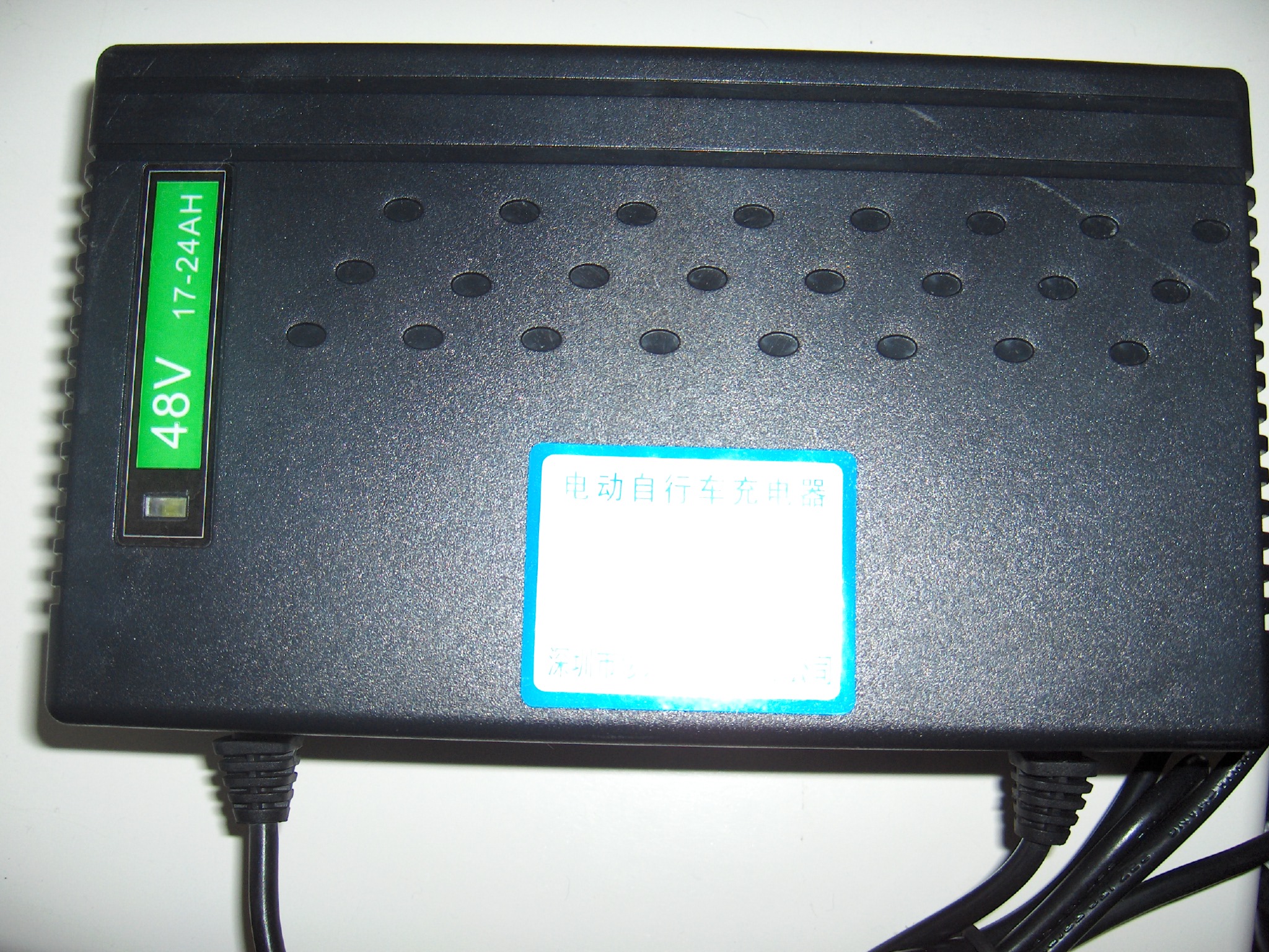

Inserito il - 03/12/2008 : 23:41:15  Mostra Profilo Invia a paguro un Messaggio Privato  Rispondi Quotando
ciao.
Mi è arrivato il paccoda MP3hk.
Mi ha spedito un nuovo caricatore e una serie di celle.
Il caricatore porta la scritta 48V 17-24Ah oltre a una serie di frasi in cinese. Ha forma di parallepipedo ed è più grande dell'altro. Non ha la ventola. Ha una sola lucina.
Qualcuno lo conosce?
Non ho ancora provato a caricare la batteria,ma si accende

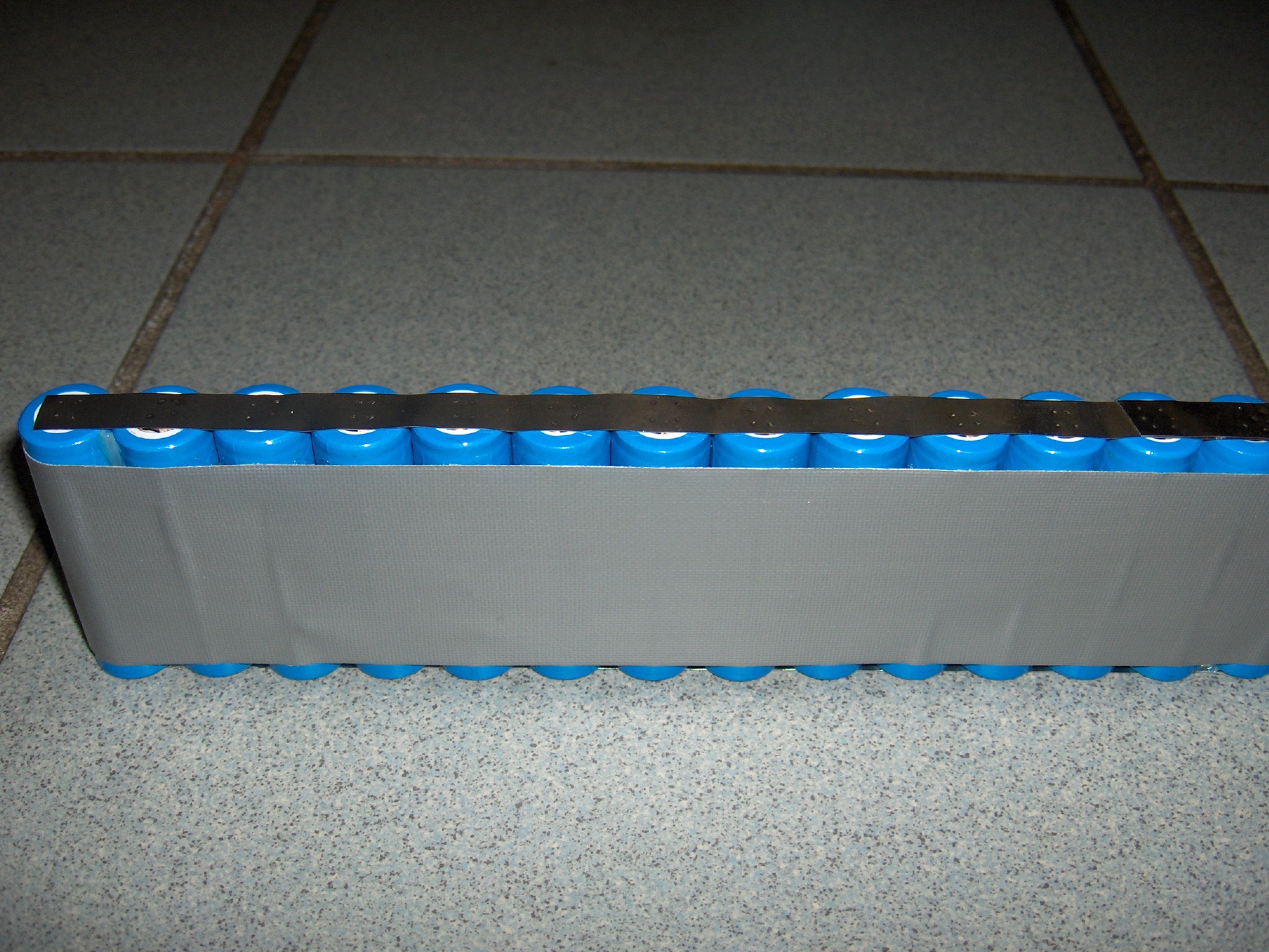

le celle sono punatate e di color blu. Il nastro adesivo, che le tiene assieme, nasconde eventuali scritte.
La puntatura è staccata nelle ultime 2 celle.
Saluti a tutti.
PS. se volete posto le foto.

HENKA
740 Messaggi
Inserito il - 04/12/2008 : 09:50:43  Mostra Profilo Invia a HENKA un Messaggio Privato  Rispondi Quotando
dovrebbe essere come il mio... la ventola è interna e si intravede a fatica. cmq ne ho 2 e vanno senza problemi

@henka: hai ragione la ventola c'è...
HENKA
740 Messaggi
Inserito il - 05/12/2008 : 13:21:12  Mostra Profilo Invia a HENKA un Messaggio Privato  Rispondi Quotando
è uguale al mio
nine fr 154 35v da solo
