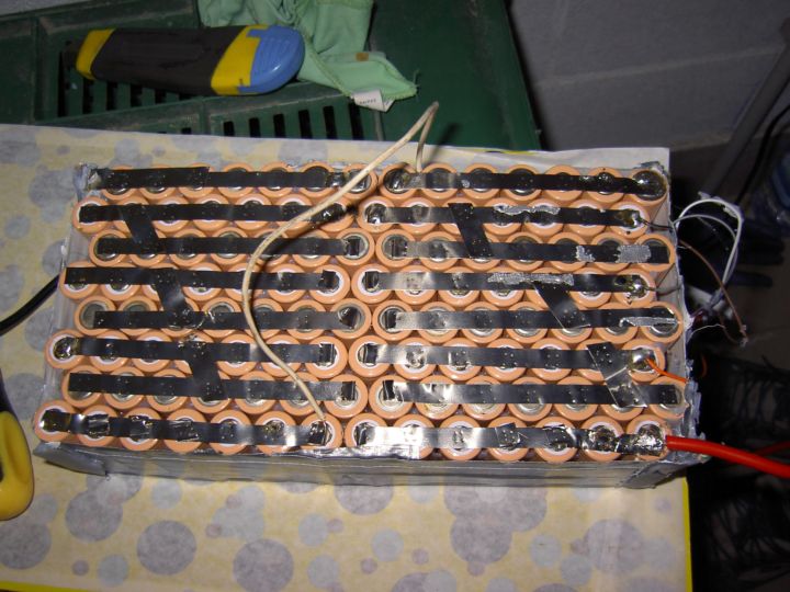

E di fargli sapere i risultati. MP3HK mi ha mandato questa foto:
86,75 KB
Mi domando:
Nel mio caso, il taglio è dato dalla batteria o dalla centralina del Crystalite 4011?

Però... quella è metà della mia batteria e sulla destra si intravedono le scarpe che uso per andare al lavoro... e non lavoro a hk
guarda qui:http://www.jobike.it/forum/topic.asp?TOPIC_ID=3027
leggilo tutto ti sarà utile, io ho sostituito 2 celle se ti servono consigli chiedi pure
il taglio lo fa il bms quando anche solo una cella scende sotto (mi sembra) 2,5v, quindi se le altre hanno ancora il 50% di carica e una e completamente scarica lui taglia e di fatto sfrutti solo il 50% di durata batteria
stai moooolto attento a scartare la batteria, specialmente il nastro sopra le celle se tiri troppo forte si staccano le saldature...
tra l'altro questa metà batteria l'ho usata per creare una 48v10ah, si vede dove ho interrotto le piste e ho fatto un ponte.

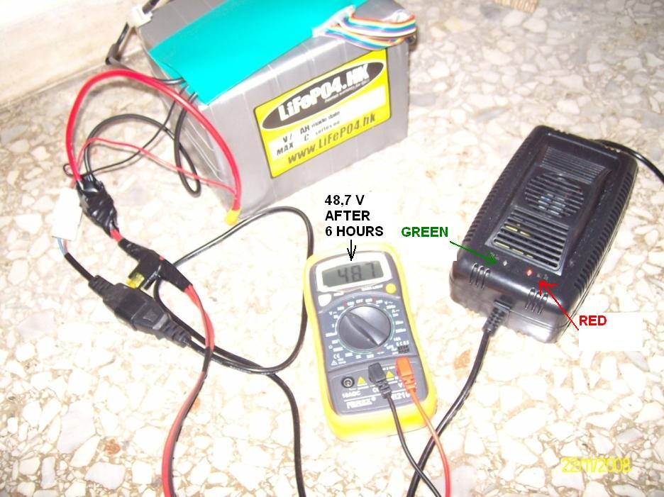

CAM, mi è successa la stessa cosa con una batteria alla prima uscita. Per precauzione ho fatto delle misure prima di partire. Se sai l'inglese copio e incollo la mia segnalazione:
I had my first ride today with my bike, and I have had some problem with LIFEPO4 battery 48 V – 10 A. I resume to you:
1. ARRIVAL OF BATTERY PACK. DATA:
• Charger: outlet tension 57,7 V
• Battery: outlet tension 53,4 V
2. CHARGED BATTERY:
• Battery charged from 53,4 V to 54,2 V. During charging both led where red. At 54,2 V one led was red and the other one was green.
3. RIDING. START WITH 54,2 V.
• Ride regularly for 26 km than bike stops by cut off current.
• Tension of battery measured after riding: 47,0 V (controller cutoff at 42,0 V , not 47,0 V)
4. CHARGING BATTERY AGAIN
• Charger: outlet tension 57,7 V like before riding.
• When connecting charger (57,7 V) to battery (47,0 V), one led is red and the other is green, always (this is wrong).
• After one hour charging. Battery outlet tension 48,2 V , one led is red and the other is green (this is wrong).
• After six hours charging. Battery outlet tension is still 48,7 V, one led is red and the other is green (this is wrong).
For your information electric bike kit is NINE CONTINENT – BRUSHLESS 48 V – 350 W. CONTROLLER: MAX. CURRENT 17 A – CUTOFF 42 V.
I did all operations very carefully. Fuse installed 20 A.
The bike is still riding regularly with old battery pack, so that it has not any problem.
Io penso che le celle siano danneggiate.

Non ho capito bene.
si fa così dopo aver staccato il connettore dal bsm?
1)nero del tester sul nero della batteria rosso sul primo contatto del bms
2) nero sempre sul nero batteria rosso sul secondo del connettore.
Ho provato a caricare la batteria (48 V; 15 Ah) che era inutilizzata da prima di Natale. All'inizio dava 53.4V La carica è durata poco (diciamo un'oretta), l'ho lasciata attaccata 7 ore. La luce mi è sembrata, dopo la prima ora, sempre sul verde. A carica completa 59.0 V
ho fatto la misura di cui sopra.
risultati:
1)56.6 2)53.4 3)49.8 4)46.3 5)42.7 6)39.2 7)35.6 8)32.1 9)28.5 10)24.9 11)21.3 12)17.8 13)14.2 14)10.7 15)7.2 16) 3.6
Per cui ci sono:
- 8 (file di, almeno credo) celle a 3.6 V
- 6 (file di, almeno credo) celle a 3.5 V
- 1 (fila di, almeno credo) celle a 3.2 V (la prima)
Devo preoccuparmi?
Ho misurato la tensione della batteria a circa 1 ora (dopo le misure fatte) dalla carica e mi dà 58.5V
Perchè non ottengo 56.6v?

CAM dovresti provare a misurare anche a batteria scarica... di sicuro troverai differenze molto maggiori!
p.s. se misuri dal connettore del bms direttamente + e - nei contatti "vicini" a 2 a 2 misuri direttamente la tensione di ogni singola cella.
@ linuxianox: anche a me le litio e le lifepo4 fanno così... l'unica reale comodità delle piombo (oltre al prezzo)
Grazie.
A batteria mezza scarica o, come dice bene linuxiannox, 200 metri dopo che si è accesa la luce di batteria scarica (cioè quando chiami per farti venirea prendere con l'auto)?
Perche dici differenze molto maggiori? Sospetti alcune celle andate?

Ormai sono un super esperto dei pacchi di Lau Chan alias mp3hk alias altri (parecchi) nomi ancora.
Per le 48V come la mia la tensione di taglio del BMS sulla singola riga e' di circa 3.9V. Appena il caricatore viene staccato le tensioni scendono. Diciamo che una mezz'oretta dopo la carica completa il pacco dovrebbe dare intorno ai 55V.
Se prendi la tensione di ogni singola fila, dovresti avere oltre 3.8V con caricatore attaccato, e 3.33V dopo la mezzorata. La tensione 3.33V poi rimane stabile fino a scarica.
E' molto importante un lunghissimo bilanciamento. Il bilanciamento avviene quando il charger accende luce verde. Fino a che la luce e' rossa, il mio BMS e' freddo. Non appena la prima cella tocca la tensione massima di 3.9V, allora il charger inizia a ciclare verde/rosso e la resistenza del BMS corrispondente a quella fila comincia a scaldare (tiepida). Mano a mano che altre file raggiungono la tensione max, smettono di caricare anche loro.

ciao.
grazie per la risposta.
Anche da me il bms dopo che la luce passa da rossa a verde diventa caldo (non bollente), ma non ho mai visto i led ciclare.
E il bms rimane caldo.
Non riesco a capire quando devo staccare il carichino...
Dopo una settimana il bms era freddo?

Allora, non so bene nemmeno io quando staccare, ma so che lasciarlo tutta notte non fa male. Fra l'altro, vedo che ci sono in giro almeno due tipi di charger. Io ne ho avuti (e rispediti indietro) due del tipo che si vede (in parte) nella foto di questo thread di geppetto2009: il primo perche' mi ha chiesto Lau di rispedirlo, il secondo perche' e' saltato in aria dopo 2' di funzionamento; questo tipo di charger ha due led. Al terzo giro, ho ricevuto un nuovo charger, identico a quello della foto di henka. Questo funziona da un po', e ha un solo led.
Finche' non imparo bene, io controllo con il multimetro le tensioni di tutte le file della batteria. Fino a quando ce n'e' una che sta sotto i 3.7V, quella non e' carica. Mi auguro pero' che quando la batteria e' bilanciata e montata sulla bici e regolarmente scaricata, una carica da sera a mattina basti e avanzi.
