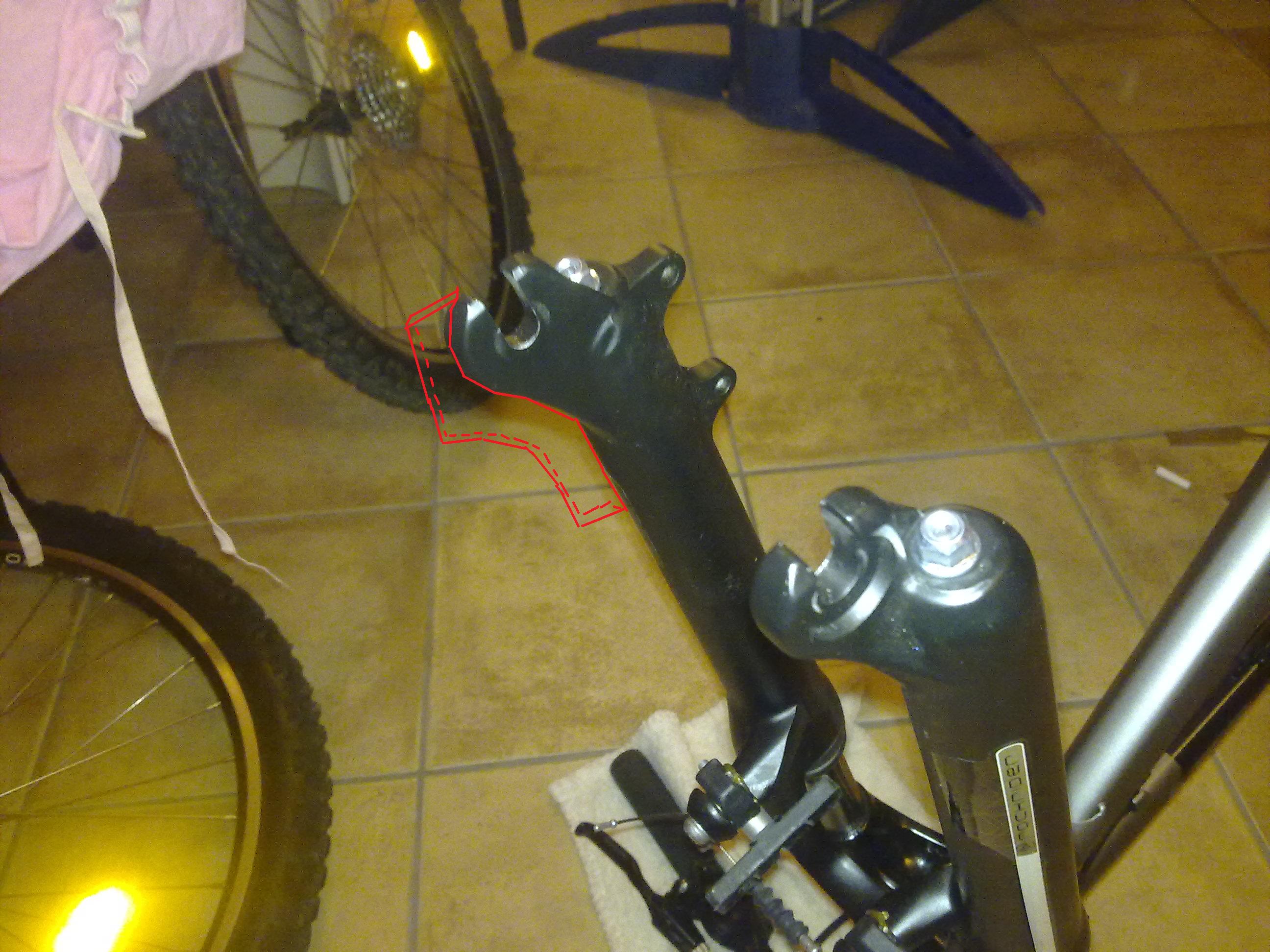

Ho deciso ed ordinato il mio kit, Nine anteriore ho un quesito per costruirmi il Torque Arm.
Volevo farlo in questo modo: Dato che le mie forcelle la parte piatta e attaccata verso l'interno della forcella il torque arm lo avrei fatto interno tra l'Hub e lo stelo dato che in teoria e che la distanza tra le 2 forcelle che ho è 10.3mm dovrei riuscire a creare uno spessore di 4mm per parte e avere ancora qualche mm, per capirci sostituirei la ranella rossa nel disegno con il torque arm che sale un 10 cm verso la forka, da un lato la fisso ai fori di predisposizione freno disco e dall'altra la stringo alla forcella con una fascetta stringitubo.
Allego il disegno
Può funzionare?

uuuyea
2051 Messaggi
Inserito il - 11/02/2009 : 20:03:49  Mostra Profilo Invia a uuuyea un Messaggio Privato  Rispondi Quotando
si se inserisci un ulteriore rondella tra torque arms e hub perche cosi come lo hai disegnato tu il torque arms striscerebbe sull'hub o sul cuscinetto del motore. E poi se ti fidi di una fascetta di plastica, considera la possibilità che la fascetta si spezzi l'asse comincia a girare con il motore strappando tutto. L'idea è buona ma dovresti realizzare un attacco agli steli più sicuro anche perchè la fascetta lascia un pò di gioco invece il torque arms non deve muoversi altrimenti le oscillazioni dell'asse scaverebbero comunque nella forcella. Potresti optare per un attacco con viti tipo ponteggi non so se mi sono spiegato
92,7 KB
immagina il tubo come se fosse lo stelo della forcella una cosa del genere ma molto più piccola ed essenziale ma con lo stesso sistema.

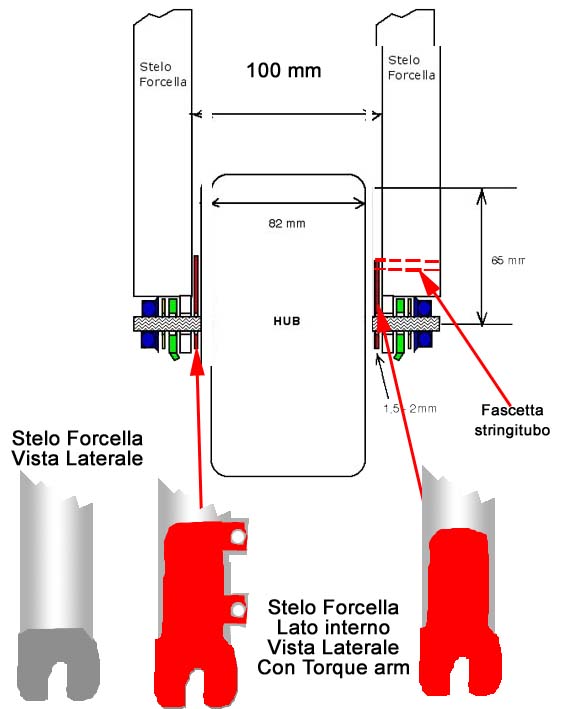

36682 Messaggi
Inserito il - 11/02/2009 : 21:45:25  Mostra Profilo Invia a Barba 49 un Messaggio Privato  Rispondi Quotando
Ciao Maxpoz, guarda cke il Nine è largo 100mm: se le tue forche sono larghe 103mm come fai ad inserire i due toque arms da 4mm senza forzare il tutto? Le forche ammortizzate non si devono allargare, altrimenti non scorrono libere...

Non avendolo ancora in mano io mi sto facendo delle idee e progetti per portarmi avanti, certo che una rondella anche minima tra il mio torque e l'hub ci andrebbe per consentire la battuta sul cuscinetto (se c'è), poi per il fissaggio da una parte sarà avvitato nei fori della pinza freno, dall'altra io pensavo alla fascetta qualla metallica quella che si avvita, oppure se riuscivo una sorta di sandwich con un torque arms interno allo stelo ed uno esterno avvitati tra loro.
per Barba: Nel disegno è 85, 100 considerando le rondelle che guardando un altro diagramma che ho trovato, sembra non si stacchino ma che faccia parte del perno motore azzo, vedrò poi nel caso se si riesce a togliere un pò di spessore.
comunque la larghezza esatta è 101,5mm ovvero 10,15 cm, solo 1.5mm in più è troppo poco!
Comunque la mia teoria (sempre che ci stia di dimensioni) dovrebbe essere abbastanza buona gisto?
Oppure potrei fare come in foto ma non saprei come fissarli..oppure ancora meglio (vago con la fantasia) 2 fori nell'hub, nella parte fissa, che dall'interno dell'hub con 2 dadi si innestano nei fori della pinza freno

36682 Messaggi
Inserito il - 11/02/2009 : 23:21:22  Mostra Profilo Invia a Barba 49 un Messaggio Privato  Rispondi Quotando
Quelle che vedi nei diagrammi non sono rondelle, è l"asse che sporge dai cuscinetti! I torque arms li puoi tranquillamente mettere esterni, lavorano ugualmente: anche io ho una bici decathlon e attendo un nine anteriore, quindi ho lo stesso problema... Buon lavoro!

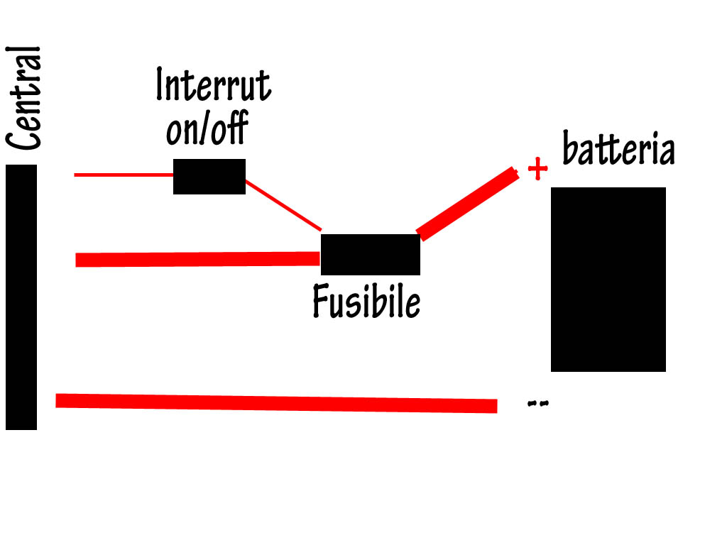

I cavi dell'alimentazione Nero Rosso e Rosso piccolo, si dice di mettere tra batteria e rosso piccolo un interruttore, il fusibile dove lo metto? Allego uno schema se può andare.
Nel kit non c'era nessuno schema di montaggio non è ch si trova una guida? magari anche per il pas?

36682 Messaggi
Inserito il - 17/02/2009 : 10:40:15  Mostra Profilo Invia a Barba 49 un Messaggio Privato  Rispondi Quotando
Ciao Maxpoz, le rondelle da 5mm non vanno usate assolutamente, né fuori né dentro. Il mio consiglio è di inserire sul mozzo una rondella per lato di 1,5mm di spessore e di diametro ext di almeno 20 mm IN ACCIAIO. se le rondelle fanno attrito sui raschiaolio, toglili e spianali dal lato interno con una lima dolce o con tela a smeriglio fino a portarli a 6mm di spessore(ora sono 7mm). Se togliendoli si rompono, li trovi in commercio a 2euro ogniuno, lubrificali bene con grasso e rimontali in sede con un tubo di ext 24mm. I due paraoli, se devi comprarli nuovi; sono 15x25x7, ciao.

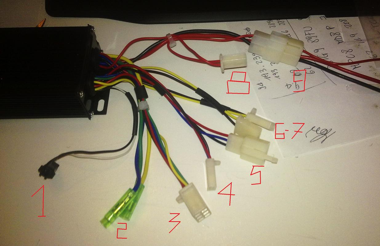

No joffa non c'erano, ma non ha importanza, ho talmente poco spazio che non ci sarebbero state comunque!
Ancora delucidazioni dato che non ho le istruzioni/schemi
nella foto che posto...
1: che cosa serve?
2:corrente motore
3:sempre al motore
4:accelleratore
5:pas
6/7: freni
8: on/off
9:alla batteria
è tutto corretto?
Se il connettore 8 fa da on/off a che cosa serve mettere un interruttore (come alcuni dicono) che taglia la corrente sul filo rosso piccolo? l'interruttorenon è meglio metterlo appena dopo la bateria sul rosso per togliere corrente a tutto?

36682 Messaggi
Inserito il - 18/02/2009 : 17:40:51  Mostra Profilo Invia a Barba 49 un Messaggio Privato  Rispondi Quotando
Il connettore che hai siglato con "1" è il limitatore di velocità: se togli il ponticello lo escludi. Per il resto va tutto bene, e hai ragione per quanto riguarda un eventuale interruttore: ne serve uno sul positivo batteria, come descritto nel forum a "interruttore generale". Ciao...

2051 Messaggi
Inserito il - 18/02/2009 : 18:12:46  Mostra Profilo Invia a uuuyea un Messaggio Privato  Rispondi Quotando
io ne ho messo anche uno sulla batteria per evitare le scinitlle quando si collega dato che la centralina rimane in tensione anche se il kit è spento.

joffa
3956 Messaggi
Inserito il - 18/02/2009 : 21:47:23  Mostra Profilo Invia a joffa un Messaggio Privato  Rispondi Quotando
Allora, sono qua.
(come da istruzioni, se non le ho messe, stanno sul sito in ogni scheda):
- Devi connettere i due cavi rossi che escono dal cavo triplo che và dal controller alla batteria, tra loro . (il nero NO!)
- devi necessariamente mettere l'interruttorino di sicurezza a corredo, se no non ti si chiude il circuito.
- L'interruttore alla batteria sul cavo grosso è sconsigliabile, perchè
ci passerebbe più corrente e dovrebbe sopportare l'amperaggio della batteria.
Prova.
