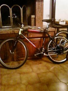

come questa? ... lo so, lo so, e' ammortizzata solo davanti
.. scusate ma dato l'argomento del 3d non ho resistito all'esibizione....

sandrosandro
954 Messaggi
Inserito il - 11/02/2009 : 15:12:18  Mostra Profilo Invia a sandrosandro un Messaggio Privato  Rispondi Quotando
si, infatti, ti stavo scrivendo alex,
il motore e' 5305 crystalite
il pacco anche e' di cristalite, comprato da mario di asvea, non ricordo il prezzo ma lo dovrebbe avere ancora a listino, 48 v 13 a/h .. pagata mi pare seicento e puzza, fa parte del kit journey

sandrosandro
954 Messaggi
Inserito il - 11/02/2009 : 17:42:00  Mostra Profilo Invia a sandrosandro un Messaggio Privato  Rispondi Quotando
certo biammortizzata per le discese e' meglio....
la bici e' questa, con alcune modifiche (forcella rock shoxs - quella di serie mi e' letteralmente esplosa su un gradino non visto-, mozzo manubrio, freni posteriori, gommazze da 'mbecille, E MOVIMENTO CENTRALE DA STRADA, I RAPPORTI DA MTB NON SONO COMPATIBILI COL 5305 PERCHE SI PEDALEREBBE SEMPRE A VUOTO )
non ho trovato nulla di meglio, ti posto questo, confermano che la forcellazza fa schifo, che la bici non e' bellissima (non hanno visto la mia) e che il telaio e' robusto ... ora, se ti dicessi d'alluminio o acciaio direi na porcheria
http://www.decarider.com/forum/viewthread.php?tid=1268&page=1
io la uso in prevalenza su strada ma abito su una creuza (mattonata genovese) e mi e' venuta la malinconia di salire fino a casa in bici... quindi come colpo di grazia prima di posarla mi faccio una sessantina di gradoni in salita

ciao a tutti stò elettrificando una mtb con un 1000 w 20ha la stò provando su un vecchio rampichino(non so come postarvi la foto) ora mi trovoad scegliere le batterie avete consigli (sono alle prime armi bon tuto !!!!!!!!)
197,78 KBtrovatooooooooooo
ciao
miprimo
58 Messaggi
Inserito il - 26/02/2009 : 21:12:06  Mostra Profilo Invia a miprimo un Messaggio Privato  Rispondi Quotando
prova
17,01 KB
ciao
Inserito il - 26/02/2009 : 21:16:53  Mostra Profilo Invia a jumper un Messaggio Privato  Rispondi Quotando
quel motore consuma parecchio quindi:
o ti porti dietro 4 batterie al piombo da almeno 18-20Ah per ...una ventina di kg di peso e poca spesa
o vai sul litio magari interpellando o dennJ o il nostro roberto che ha anche le LiFePO4 e stai leggero sia di bagaglio che ahime di portafoglio
