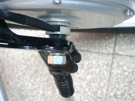

Ecco la mia soluzione per il torque arm, l'idea mi è venuta notando la somiglianza del mio telaio con quello della triban di deca

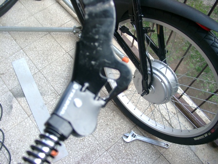

E allora ho comprato il cavalletto dedicato alla triba e l'ho modificato, così piglio due piccioni con una fava. Ho dovuto prima appiattirlo con una mazzetta, poi l'ho forato a misura con trapano e dremel, scusate l'autofocus bastardo:
98 KB

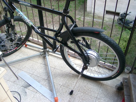

Effetto sulla bestiola:
92,69 KB
Il sandwich:
64,99 KB

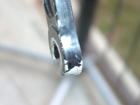

il forcellino che sono sicuro non mi avrebbe mai tradito neanche da solo
46,64 KB
Non so se i cavalletti tradizionali posteriori posso essere modificati allo stesso modo, fateci un pensierino

L'idea e' ottima, il principio di funzionamento funge SE la "coda" e' fissata a uno dei tubi obliqui in qualche modo (non vedo bene dalla foto), vite o fascetta metallica.
Invece non scommetterei sulla qualita' dell' acciaio di quel cavalletto, forse e' ferraccio, ma questo puoi saperlo solo tu che ce l'hai in mano e l'hai bucato
Magari prova a fargli un po' di sollecitazione , in morsa, con un quadro , cosi' da essere sicuro che non si comporti come il burro quando non deve.

Magari il forcellino non ti avrebbe mai tradito, ma il motore avrebbe potuto sfilarsi nel caso di un allentamento dei dadi.
I torque arms devono fungere anche per trattenere il motore in questi casi di sbullonamenti vari e non solo per evitare rotture dei forcellini.

La coda abbraccia il tubo orizzontale del carro con una C, ma non ha alcun fissaggio con fascetta. Forse dopo che ho montato tutto la metto, anche se sarebbe una scocciatura in caso di foratura. Per la tenuta del ferro sarei ottimista, sono 3mm in più al cm di forcellino
Il 406 poi non dovrebbe avere uno strappo bruciante. Per sicurezza estrema metterò una sella col grattapalle incorporato, visti gli ultimi accadimenti

Anche io che lo uso solo come cavalletto ho aggiunto un facetta (stringitubo) alla parte che abbraccia il montante, con un notevole miglioramento della stabilità del sistema.
