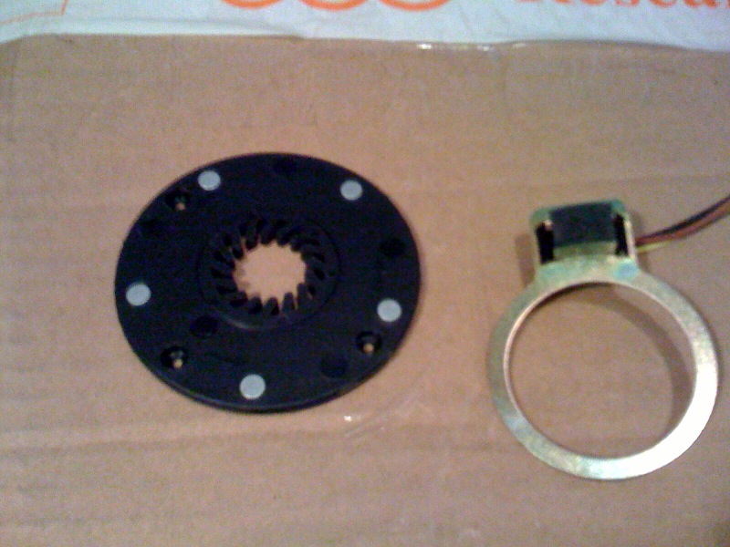

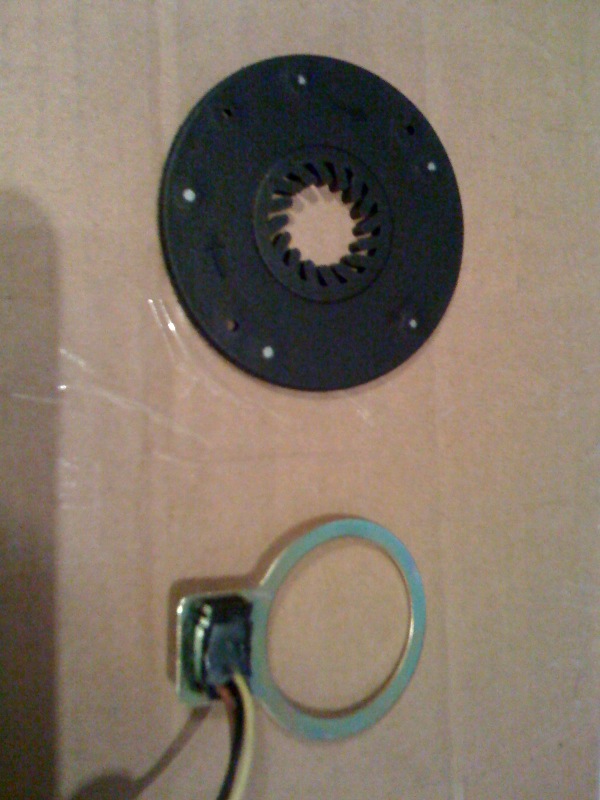

Ti allego le foto recto e verso del mio pas.
Grazie di tutto.
Paolo
paolo68
618 Messaggi
Inserito il - 19/03/2009 : 08:11:33  Mostra Profilo Invia a paolo68 un Messaggio Privato  Rispondi Quotando
Eccole
139,94 KB
114,72 KB
Paolo
Fabio T
1419 Messaggi
Inserito il - 19/03/2009 : 23:26:44  Mostra Profilo Invia a Fabio T un Messaggio Privato  Rispondi Quotando
Esiste una discussione aggiornata in cui è presente lo schema aggiornato e DEFINITIVO
http://www.jobike.it/forum/topic.asp?TOPIC_ID=3226&SearchTerms=,pas,legalizer
Il primo era un abozza teorica che non credo fosse realmente ingrado di funzionare, se sei interessato ti consiglio lo schema definitivo, che si trova nella discussione segnalata più in basso (data 14/11/2008).
Ho anche fornito la lista componenti.
Lo schema aggiornato lo sto testando in questi giorni e a parte qualche sporadico "vuoto" di alimentazione che a mio parere però dipende dalla centralina, va alla grande.
Il dischetto del PAS ricorda quello del Nine.
Per sapere se il tuo PAS è compatibile con il mio circuito: deve avere tensione di alimentazione +5 Volt e segnale di attivazione NEGATIVO (cioè la 0 Volt deve aopparire sul terminale di uscita segnale).
Costi del circuito: se te lo costruisci da solo penso una decina di euro, un laboratorio non ho idea di quanto ti possa chiedere, dipende se gli vuoi far fare uno stampato ad HOC oppure ti accontenti di assemblaggio su mllefori.
Tieni comto che al tempo ci ho messo da 3 a 4 ore per assemblarlo e ricontrollarlo (non parliamo del progetto poi).
La dimensione che ho ricavato è di circa 5x6 centimetri, puoi variarla leggermente in base alle tue esigenze disponendo differentemente i componenti.

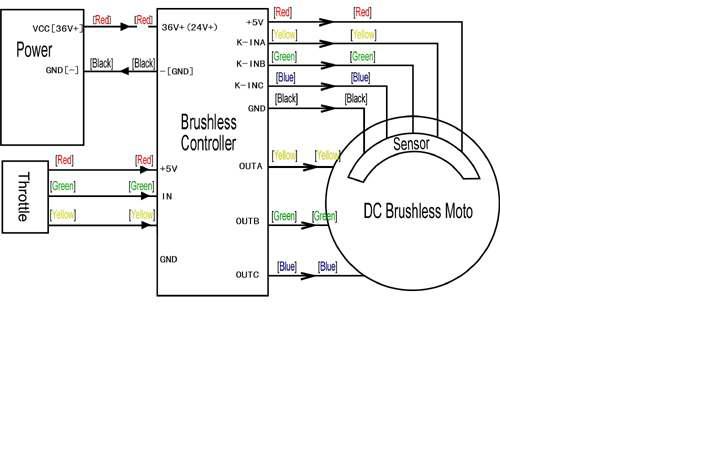

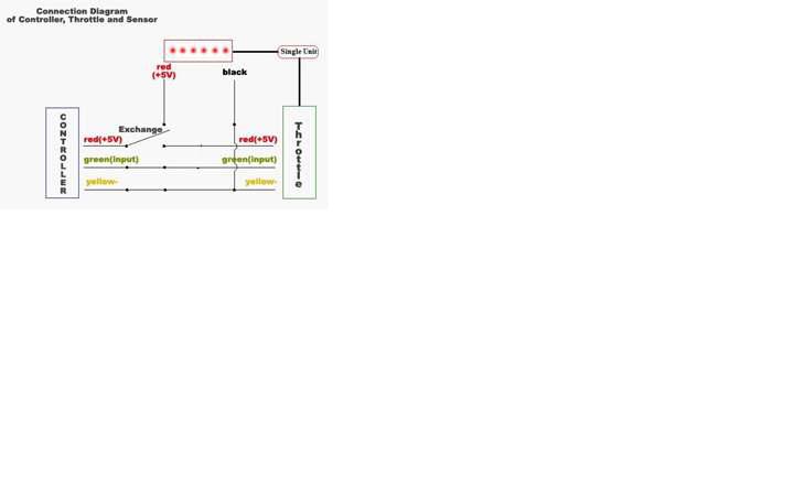

Questi sono gli schemi che ho. Grazie.
