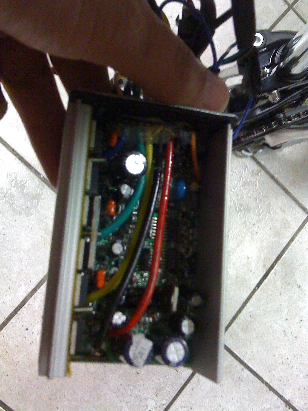

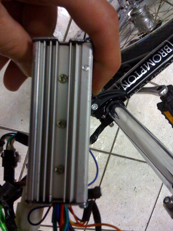

Ho aperto un controller di un e-kit Bafang 250W a 24V e vi allego le foto
156,48 KB
Controller aperto
166,01 KB
Controller chiuso
Mi domando cosa siano quelle piastrine laterali tenute da alcune vitine di cui tre con le teste fuori dalla scatola del controller.
Sono forse uno strumento per regolare l'intensità della corrente nel circuito e quindi regolabili per modificare le prestazioni? Mi riferisco soprattutto a quella centrale collegata ad una piastrina di metallo.

Messaggio di paolo68
Quelle piastrine, servono per spingere bene i MOSFET sull'alluminio
per avere un efficente scambio termico con l'involucro e
quindi l'ambiente esterno.
Altrimenti si brucerebbero al passaggio della corrente.
Per un effettivo salto prestazionale ti suggerirei l'adozione
di un controller un pelettino piu' evoluto.
G.
paolo68
618 Messaggi
Inserito il - 29/03/2009 : 12:53:13  Mostra Profilo Invia a paolo68 un Messaggio Privato  Rispondi Quotando
Grazie.
Mi e' stato detto che c'e' una vite tramite la quale e' possibile effettuare una regolazione che penalizza i consumi ma migliora un pochino le prestazioni.
Mi sembra di capire dalla tua risposta che la vite in questione non e' quella al centro nella foto. Giusto?
Paolo
Fabio T
1419 Messaggi
Inserito il - 29/03/2009 : 16:38:05  Mostra Profilo Invia a Fabio T un Messaggio Privato  Rispondi Quotando
Si chiedono gentilmente foto ad alta risoluzione, diversamento non è possibile suggerire nulla...

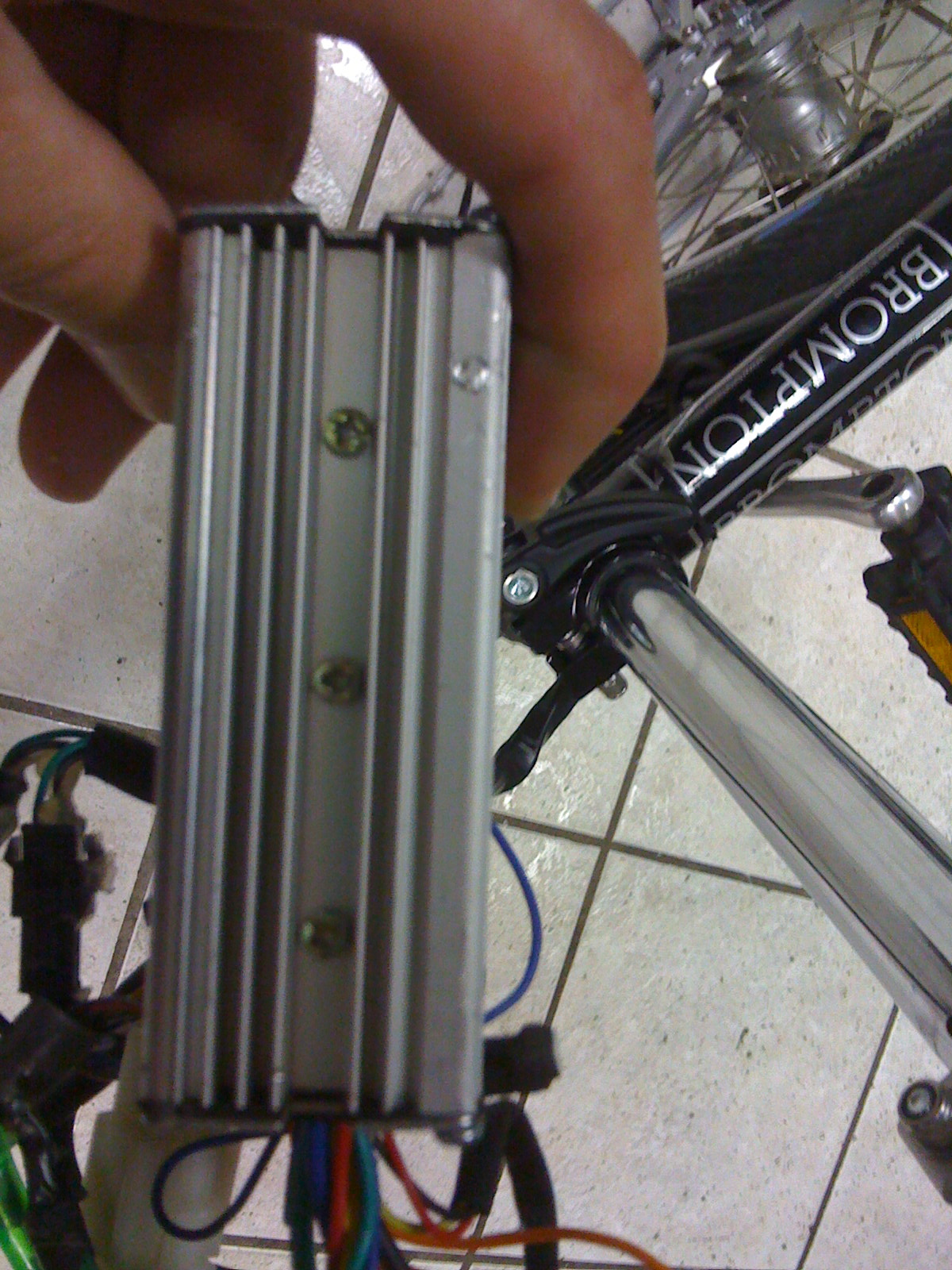

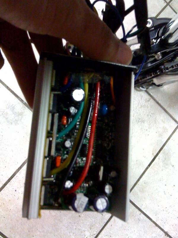

paolo68
618 Messaggi
Inserito il - 29/03/2009 : 17:15:37  Mostra Profilo Invia a paolo68 un Messaggio Privato  Rispondi Quotando
Ecco le stesse foto non compresse, mi spiace per la risoluzione 2MP, ma preferisco non riaprire tutto.
769,61 KB
769,12 KB
Paolo
gianstraccio
126 Messaggi
Inserito il - 29/03/2009 : 22:46:51  Mostra Profilo Invia a gianstraccio un Messaggio Privato  Rispondi Quotando
paolo68 ha scritto:
Non penso siano quelle le viti che cerchi .....
Potrebbe essere presente all'interno un TRIMMER,
sul quale agire con un cacciavite.
G.
Inserito il - 30/03/2009 : 18:44:38  Mostra Profilo Invia a elle un Messaggio Privato  Rispondi Quotando
paolo, non so se hai risolto
mi sono ricordato di queste istruzioni di alienbikes:
Many customers ask how they can modify the speed for “off road use only” of course:-
You are looking for two blue leads which come out of the controller and end in a small electronic device called
a “potentiometer”. If you look closely you will see that the “pot” has a screw in it so, taking a small
screwdriver, turn the screw as far clockwise as it will go. Please note that, although the speed will go up,
your range will definitely go down. It’s then a matter of trial and error to get it right for the journeys you are
doing - long distance, turn down, short distances but want the extra speed, turn up.
Please also note that, as per the listing, this modification can only legally be used off road in the UK and I
do not accept any responsibility
paolo68
618 Messaggi
Inserito il - 30/03/2009 : 23:27:08  Mostra Profilo Invia a paolo68 un Messaggio Privato  Rispondi Quotando
GRAZIE ELLE!
Era quello che cercavo, il venditore non era stato molto chiaro sulla collocazione della "vitina", mi aveva mandato una foto poco chiara e non si capiva che la "vitina" era collegata a dei fili.
Ho messo la potenza al massimo.
Paolo

paolo68
618 Messaggi
Inserito il - 31/03/2009 : 11:30:00  Mostra Profilo Invia a paolo68 un Messaggio Privato  Rispondi Quotando
La velocità max assistita è 25kmh, come dicevo prima non ha una grande ripresa, il motore da solo non ti porta ad alte velocità, però aiuta a pedalare riducendo sensibilmente la fatica e consentendo di superare, piano, forti pendenze.
Se vuoi andare forte con una possente spinta del motore non è il kit adatto; se vuoi pedalare facendo poca o nulla fatica e superare pendenze con sforzo limitato va bene.
Ho già sigillato tutto, mi spiace per le foto, comunque in fondo a due fili blu che escono dal controller c'è un piccolo potenziometro che si regola con un meccanismo a vite (mezzo giro).
