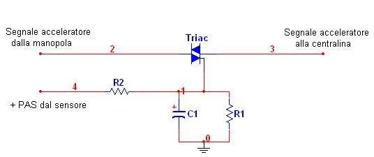

Linuxianox
456 Messaggi
Inserito il - 29/03/2009 : 22:16:13  Mostra Profilo Invia a Linuxianox un Messaggio Privato  Rispondi Quotando
Ci provo.
Ho buttato giù la prima idea di circuito (se circuito si può chiamare!) che mi è venuta in mente. Quindi si accettano critiche di ogni tipo.
Ovviamente è ancora tutto da dimensionare.
L'idea è questa e a occhio dovrebbe funzionare:
E' tutto da provare. Per prima cosa bisogna dimensionare il partitore R1/R2 in base alle specifiche del triac (trigger voltage) che si vuole utilizzare. Poi dimensionare C1 per avere un ritardo decente in modo tale da non spegnere il triac tra un impulso del pas e l'altro.
In fine bisogna vedere un pò che problemi crea la caduta di tensione ai capi del triac. Se pur piccola, c'è e potrebbe rendere impossibile dare il comando di erogare la massima potenza.
E' un circuito molto grezzo quindi prendetelo per quello che è.
Non l'ho testato.
Antonio
Fabio T
1419 Messaggi
Inserito il - 29/03/2009 : 22:20:09  Mostra Profilo Invia a Fabio T un Messaggio Privato  Rispondi Quotando
Una domanda: i voltaggi li hai provati con manopola e PAS collegati regolarmente? Cioè con tutti i terminali collegati? Il fenomeno è inspiegabile a prima vista ma la spiegazione ci deve essere.

97 Messaggi
Inserito il - 29/03/2009 : 22:22:48  Mostra Profilo Invia a hrdn un Messaggio Privato  Rispondi Quotando
Ma non c'entra il fatto che facendo la prova del led il segnale sulla centralina non sia intermittente ma continuo? Quindi è già il sensore che lo rende continuo?
Non me ne intendo tanto ma il tuo circuito funziona anche in questo caso?

Da quello che scrivi sembra che sia il sensore a mandare un segnale continuo ma a questo punto necessita una prova al banco degli accessori: mi spiego megli, alimentare con una tensione da +5 V esterna sia il manettino sia il PAS stando attenti ai terminali, e misurando col tester il voltaggiop in uscita, così da capire quale può essere l'influenza della centralina su detti voltaggi.
Potrebbe essere che l'interruttore mandi sull'ingresso del PAS una tensione maggiore, ma è solo un'ipotesi.
Il mio circuito per farlo funzionare con un PAS continuo necessita eliminare il primo condensatore (quello di ingresso) ma allora sarebbe inutile usare un NE555 per la temporizzazione del circuito, potresti usar quello di Gip-Mad che è molto più semplice.
EDIT: mi viene in mente una cosa: quando hai scambiato manettino con PAS hai messo il deviatore interruttore nella posizione di esclusione della posizione manettino? Se non cambia il risultato si dovrà affrontare il problema diversamente.

Ho realizzato un circuitino più serio per far funzionare la manopola solo quando si pedala. E' molto semplice e va alimentato dalla batteria (quindi prendendo la tensione dal connettore della manopola).
Preciso che non l'ho costruito!! Sulla carta funzionava e quindi l'ho simulato con un simulatore di circuiti real-time professionale e va benissimo. Ora bisogna vedere nella realtà che combina ma non ho dubbi. I componenti sono tutti di facilissima reperibilità.
Concettualmente si tratta di un buffer controllato dal segnale del PAS. Un pò come se iniziando a pedalare automaticamente si collegasse la manopola alla centralina per disconnettersi non appena si sta fermi.
Il circuito è questo e funziona sulle specifiche di hrdn, per essere precisi funziona con pas a sensore hall o, se esistono, a impulsi rettangolari. Non sò se ci sono quindi dei pas a sensore reed, ma nel caso sarebbe sufficiente una piccolissima modifica.
---- EDIT ----
Mi sono accorto ora di aver scritto "Ingresso segnale manopola PAS centralina" invece di "GAS"

Sapete l'ultima?
Qualche giorno fa mi sono arrivate le manopole che dovrebbero andar bene. Sono senza indicatore.
Ed invece... stesso problema. La potenza a manopola è sempre ridotta.
Aspetto una risposta da Crystalyte Europe
