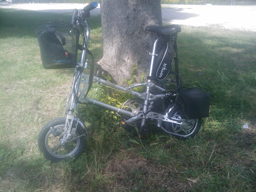

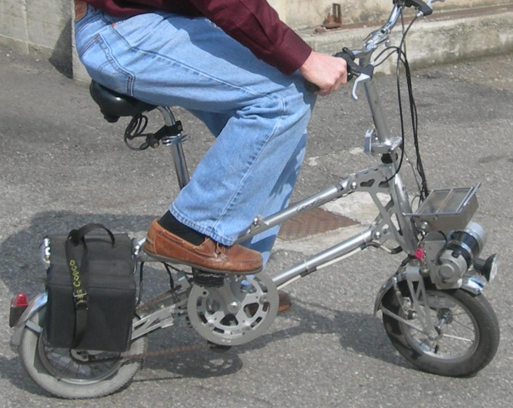

Ho fatto oggi la prima passeggiata con RH100 geared in fase sperimentale. La bicicletta si presentava così prima dei "lavori"
126,61 KB
Motore a rullo anteriore tipo "Solex" con consumi di rullo, copertone ed energia troppo elevati.
Dopo la cura RH100, si presenta così:
306,96 KB
Ho fatto oggi la prima passeggiata, e non posso fornirvi dati tecnici, ma solo "sensazioni".
Questo anche perchè la modifica è ancora in fase operativa.
geppetto2009
geppetto2009
356 Messaggi
Inserito il - 25/04/2009 : 21:33:51  Mostra Profilo Invia a geppetto2009 un Messaggio Privato  Rispondi Quotando
Il controller è a 24V - 250W (non originale), le batterie sono quelle al piombo a 24V. Mi sto attrezzando per montare controller e batterie a 48V.
Comunque, anche a 24V, la partenza è meglio di quella dell'FH154 su ruota da 28" (qui la ruota è da 12" e questo aiuta più del doppio).
La trazione posteriore è più piacevole di quella anteriore (opinione personale).
Purtroppo la velocità massima a 24V non credo che superi i 15 km/h (ma come ho detto mi sto organizzando per il 48V).
Anche a 15 km/h, però, per l'uso "passeggiata", mi sono divertito nel centro di Roma, e comunque, per questo tipo di bicicletta non intendo superare i limiti di velocità di legge di 25 (max. 30) km/h. Con il 48 V dovrei raggiungere appunto queste velocità, ma per la conferma dovrete aspettare un mesetto...

le bici è/era una dinamotor?
geppetto2009
356 Messaggi
Inserito il - 25/04/2009 : 22:36:39  Mostra Profilo Invia a geppetto2009 un Messaggio Privato  Rispondi Quotando
Grazie Elle, scusa.
Si, dinamotor con vita travagliata (circa 6 anni). In particolare la centralina, alla fine ho messo quella di e-crazyman.
L'originale si rompeva sempre e la Dinamotor me la faceva pagare non ricordo se 100 o 200 euro (cadauna).
La bicicletta, però, mi è sempre piaciuta. L'avevo presa per caricarla nel bagagliaio dell'auto, girarci in Costa Azzurra, e riporla dentro l'auto la notte prima di salire in albergo. Per questo scopo va molto bene.

Inserito il - 16/05/2009 : 14:30:24  Mostra Profilo Invia a geppetto2009 un Messaggio Privato  Rispondi Quotando
HABEMUS PAPAM.
RH100 Nine Continent - Ruota da 12,5" (diametro 315 mm).
La foto è la stessa di cui sopra. La centralina adesso è 48V - 17 Ah.
Comincio con i dati numerici:
Ho appena fatto un giretto di 23,13 km consumando 328 Wh - 6,437 Ah. Altri valori del Watt' up: (potenza massima) 898 Wp, Vmin 48,42, Amax 17,31,
Velocità media: 20,82 km/h, Vel. max 39,2 km/h (in discesa) diciamo che in pianura Vmax 32,5 km/h.
Non ho ancora provato la velocità a vuoto.
Commenti:
Data la ruota da 12,5" lo scatto in partenza è addirittura eccessivo. Data la configurazione della bicicletta (peso del corpo quasi in asse con la ruota posteriore) la bici tende ad impennare. Ma ripeto ciò è dovuto alla bicicletta più che al motore.
Oltre a questo con la ruota così piccola, le salite non esistono più. Dove con l'HS 800W vado molto bene, con questa vado ancora meglio. (Tenterò la scalata dell' Everest con bici elettrica).
Ho girato per 23 km (per Roma) e non ho trovato una salita dove ho dovuto pedalare (e ne ho fatte di impegnative).
Anche la ripresa in movimento in mezzo al traffico è ottima.
Il motore non è silenzioso come i gearless, fa un piccolo rombo tipo "Ferrari turbo" in miniatura, che però non è ne fastidioso ne spiacevole, anzi..
Acceleratore: si guida in modo leggermente diverso dai gearless: l'acceleratore fa una mezza corsa a vuoto senza che il motore parta. C'è un ritardo di qualche decimo di secondo o un secondo perche (non so come) gli ingranaggi si innestino. E' un ritardo, come dire, meccanico (tempo di innesto ingranaggi) che agli incroci o nelle manovre veloci, fa venire il batticuore ... Penso che ci si debba abiyuare.
Unico problema per me è il rapporto di trasmissione tra corona e pignone/ruota della bicicletta è molto basso (sempre a causa del 12,5") , e di fatto adesso è diventata un motorino. Prima di questa trasformazione frullavo le gambe su una motorizzazione Dinamotor che faceva i 19 km/h di vel. massima, adesso che fa tutte le salite a oltre 20-22 km/h, non pedalo più. Ci sono riuscito solo un po' in una salita molto ma molto ripida.
CONCLUSIONI.
I RISULTATI SONO BEN OLTRE LE MIE INIZIALI ASPETTATIVE. HO AMMODERNATO COSI' LA MIA VECCHIA BICICLETTA ELETTRICA NELLE PRESTAZIONI E NE HO SNELLITO LA LINEA TOGLIENDO IL BLOCCO MOTORE ANTERIORE DINAMOTOR.
Una possibile applicazione su bici standard la vedo fattibile, e sarebbe interessante poter avere un motore di questo tipo con vari tipi di riduzione. Basterebbe cambiare il rapporto di riduzione per personalizzare il motore in termini di coppia o di velocità (es. a un milanese non servirebbe la coppia di cui ha bisogno senz'altro un genovese). E si potrebbe modificare a piacimento con quattro ruote dentate di ricambio (che l'importatore dovrebbe tenere o poter ordinare: Joffa beccati questa).
