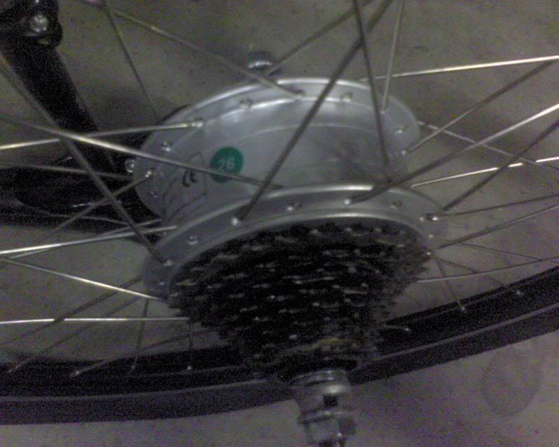

bafang arrivato: a sorpresa montato coi raggi originali, raggiato e centrato con le mie mani, operazione mai fatta prima, in un paio d'ore fatto tutto, ancora non ci credo
Ecco il risultato:
Tutto bello contento vado per gonfiare la gomma e scopro di aver bucato penso sia il primo caso di foratura a bici ferma

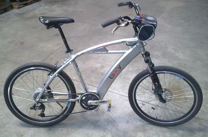

Rullo di tamburi: la bixy cammina di nuovo :)
Dopo un lungo e freddo inverno sono finalmente arrivate le due celle che aspettavo (si, dal venditore piu' discusso del forum ) e solo in questi giorni ho trovato il tempo di chiudere il pacco, un 9+9 celle lifepo4 (32650 optimum,4000mah) per un totale di 29,7V e 8Ah. (del quale mi son dimenticato di scattare una foto, son pirla lo so )
Passo alle immagini che sono meglio di 1000 parole e' risaputo
Questo il bafanghino assemblato

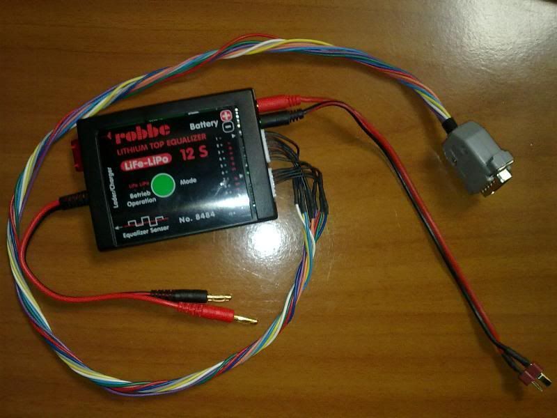

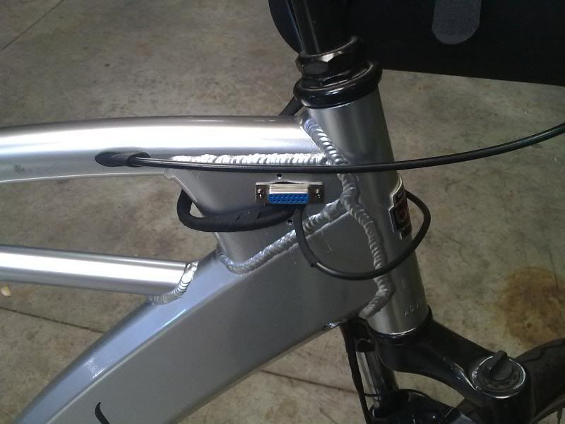

questa la soluzione trovata per bilanciare il pacco (si, e' una porta joystick avete visto bene, ma eviterei di collegarcene )
questo il balancer adottato: derivazione modellistica,fino a 12 celle selezionabile liFe o Lipo

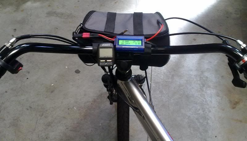

qui il "ponte di comando": ciclocomputer d'epoca a filo,watts'up,sacca da manubrio(ora vuota) e interruttore "DAI GAS"
la bixy nella sua maestosita'
Impressioni a caldo, dopo solo 1km di prova ... e' un ottima bici da pianura, ma la posizione troppo turistica in sella e la centralina da soli 11A temo mi faranno tribolare ad ogni minima salita
Sarebbe da sostituire la centralina con una piu' "potente" pero' l'autonomia ne risentirebbe tanto, cosi' come l'estetica stavo meditando di passare al mio secondo progetto: elettrizzare una delle MTB con qualcosa di "succoso"
P.S.: un admin e/o mod potrebbe aggiungermi al funereo titolo: "La rinascita" ? Grazie
