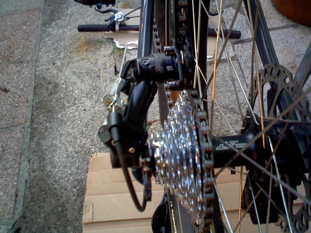

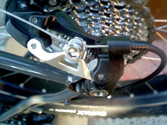

leo66 ha scritto:
Che cambio è? diretto o inverso? Ovvero tirando il cavo la catena va sui pignoni più grandi o viceversa?
sul cambio ci sono anche due viti per regolare i fondocorsa, come sono messe?
E' un deragliatore deore xt: tirando il cavo la catena va sui pignoni più grandi, le viti fondocorsa non le ho toccate, ma se con la mano riesco a mettere il rapporto, credo che queste non siano d'impedimento, no?

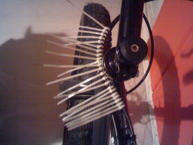

7772 Messaggi
Inserito il - 28/08/2009 : 22:17:30  Mostra Profilo Invia a job un Messaggio Privato  Rispondi Quotando
Controlla anche che non si stia sfilacciando il cavo lato comandi e che la guaina sia integra...
Barba, number one !
Ragazzi, i professionisti sono professionisti, niente da fare, ascoltiamoli! Era proprio così, io non ci volevo credere visto che è tutto nuovo di pacca, ma bastava che alzassi gli occhi:
la guaina all'altezza della curva sullo sterzo si era lacerata! Tra l'altro sono sicuro che quando l'ho tirata fuori dallo scatolone era perfetta, quindi, non so come, ma sono stato io a fare sto danno.
Domani andro' a comprare una guaina, ma intanto, mi sono detto, e se eri in mezzo a un deserto cosa facevi? E così ho approfittato per fare esercizio: ho puntellato tutto il tratto lacerato con un bel po' di fascette che io di solito mi porto appresso: adesso il cambio è come un orologio
85,34 KB
36682 Messaggi
Inserito il - 28/08/2009 : 22:46:19  Mostra Profilo Invia a Barba 49 un Messaggio Privato  Rispondi Quotando
Pittoresco, Job, molto pittoresco!
2436 Messaggi
Inserito il - 28/08/2009 : 23:21:43  Mostra Profilo  Visita l'Homepage di AlexSv Invia a AlexSv un Messaggio Privato  Rispondi Quotando
Chi non affronta il deserto con una mazzetta da 500 fascette di plastica in tasca !!!
leo66
674 Messaggi
Inserito il - 28/08/2009 : 23:32:43  Mostra Profilo Invia a leo66 un Messaggio Privato  Rispondi Quotando
AhAh, soluzione geniale.... d'altronde chi non ha mai dovuto fare una riparazione di fortuna a mille anni luce da casa?
