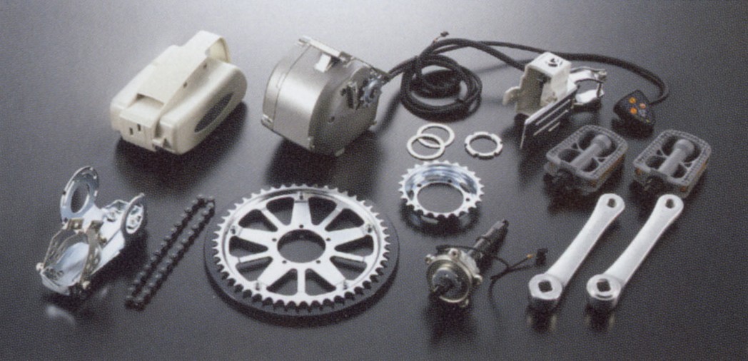

Non so il tuo budget ma se puoi arrivare a spendere per il kit Sunstar io ci farei un pensierino:
128,17 KB
in vendita qui:http://www.monveloelectrique.com/
Dahon Cadenza
7772 Messaggi
Inserito il - 31/08/2009 : 21:42:59  Mostra Profilo Invia a job un Messaggio Privato  Rispondi Quotando

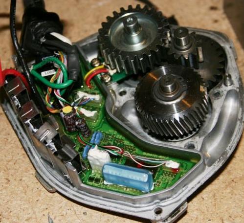

E' caro e credo complesso da montare, ma è fatto con gran cura e sembra quasi un panasonic, con alcuni ingranaggi elicoidali, circuito elettrico ben protetto...
da http://cyclurba.fr bella vista del motore all'interno:

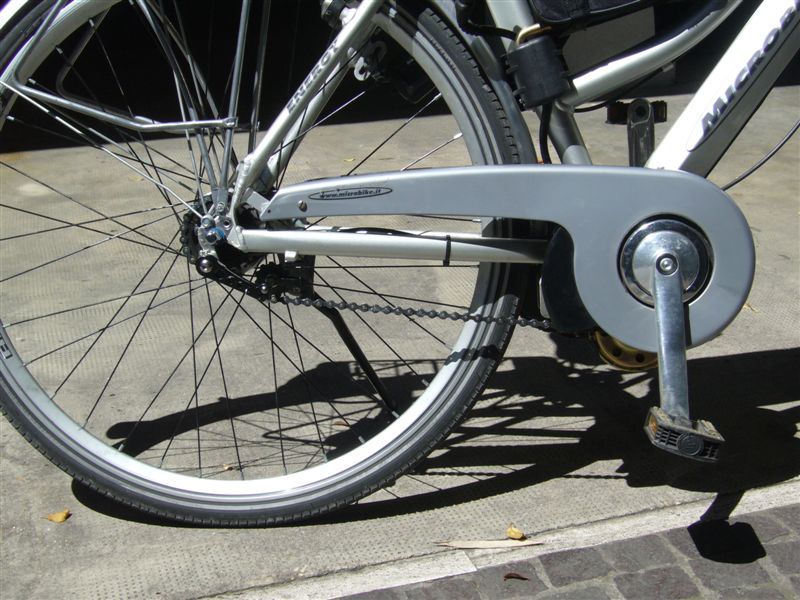

Ciao io sono il felice possesore di una Microbike, ed ho appunto una dinamo anteriore, e un cambio Nexus 7 al mozzo posteriore.
Il motore funziona egregiamente:
te lo consiglio vivamene, e visto che sei affezionato alla tua bici, generalmente si parla molto bene delle bici olandesi (sarei curioso di vedere una foto), potresti fartici montare questo kit.
Questo è un primo piano del kit, si nota posteriormente il cambio Nexus 7, che è veramene fantastico!
