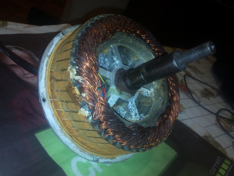

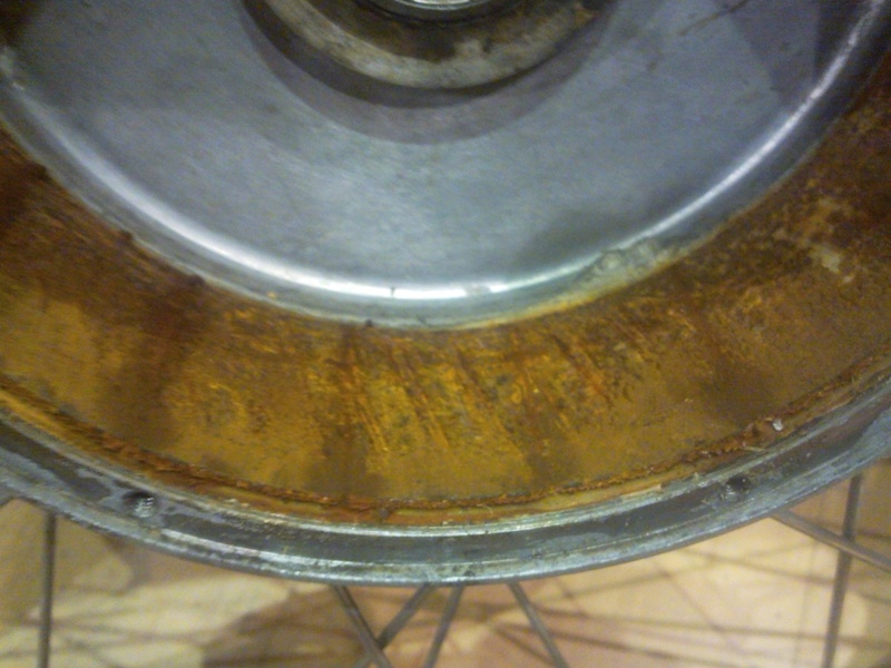

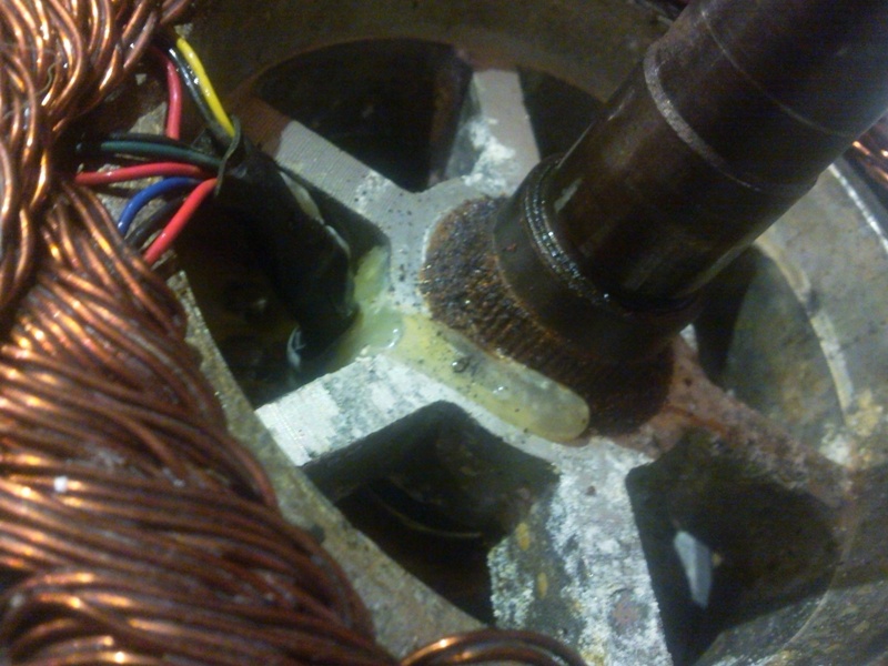

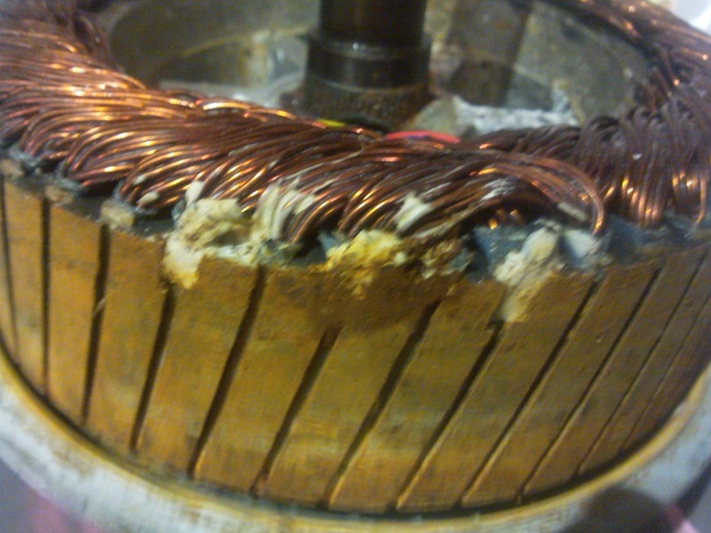

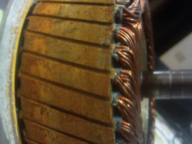

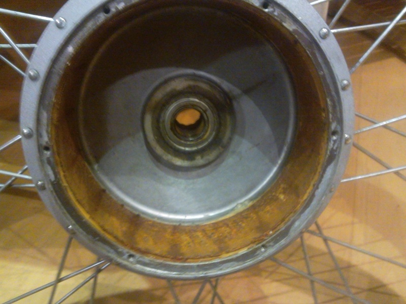

Inserito il - 07/09/2010 : 11:40:39  Mostra Profilo Invia a dumil un Messaggio Privato  Rispondi Quotando
riesumo questa conversazione poichè il problema mi si è ripresentato, guarda caso ad un anno preciso di distanza proprio il 2 settembre (incredibile!).
Lo ricapitolo:
Se stacco la batteria la ruota ha una scorrevolezza normale, attaccando la corrente è frenata a tratti, ovvero si sente che in alcune posizioni di rotazione frena. Se accelero, il motore parte solo in alcune posizioni della ruota e quando gira fa rumore.
La volta scorsa la sostituzione della centralina non ha avuto successo e il problema ha richiesto la sostituzione del motore.
Il motore ha 1 anno e 6 mesi, la garanzia quanto dura?
Per ora proverò ad aprirlo per vedere cosa c'è dentro e a dare una pulita/lubrificata a contatti ecc. in attesa di un vostro consiglio

Inserito il - 07/09/2010 : 12:26:19  Mostra Profilo  Visita l'Homepage di Daniele Consolini Invia a Daniele Consolini un Messaggio Privato  Rispondi Quotando
Quoto Alex.
Quei sensori sono esposti alle peggio temperature.
Non c'è altro che si possa danneggiare li dentro, non ci sono contatti.
Può essere che un cavetto di un sensore si sia danneggiato o che il connettore non tocchi.
Se il motore è meccanicamente a posto, l'unica sono i sensori.
Si scalda il motore?
Quando lo apri ci fai le foto?! Grazie!!!

Inserito il - 07/09/2010 : 13:48:17  Mostra Profilo Invia a dumil un Messaggio Privato  Rispondi Quotando
supponiamo che abbiate ragione, mi conviene tentare di riparare sto sensore (posto di riuscire ad individuarlo) o di usare una centralina sensorless?
La suddetta mi comprometterebbe le prestazioni? Se il motore mantenesse le stesse prestazioni, l'idea di non dovermi scontrare di nuovo con questo problema (che mi sembra frequente) mi solleva non poco.
Il motore il giorno prima l'avevo bistrattato con un po' di leggero fuoristrada alla caffarella ed effettivamente alla fine era bello caldo, ma non scottava (nel senso che la mano potevi tenercela sopra)
Appena ho tempo provo a dare un'occhiata dentro, le foto saranno presto online

Oggi finalmente ho avuto tempo per aprire il motore e ho avuto una bella sorpresa (neanche troppo visto i rumorini che sentivo ultimamente): come vedete dalle foto sotto ho trovato molta ossidazione, la pioggia e l'umidità di cantina hanno fatto un bel lavoro.
Da quello che vedo non mi sento in grado nè ho voglia di testare ed eventualmente sostituire i sensori di hall, credo che farò una bella pulizia, rimonterò tutto e se andrà, tanto meglio, altrimenti acquisterò una centralina sensorless, sperando che abbiate ragione e non perderò in termini di prestazioni (si accettano consigli su cosa e dove comprare, 48v 20A).
Intanto vorrei un suggerimento su come pulire ed eventualmente lubrificare il motore. So che poi devo risigillarlo ed andrò a cercare questa pasta sigillante o come si chiama.
per i porno-elettro-ciclisti ecco a voi il 4006 a nudo!
156,7 KB
170,56 KB
155,02 KB
156,46 KB
156,1 KB
174,47 KB

Inserito il - 15/09/2010 : 21:01:17  Mostra Profilo  Visita l'Homepage di Daniele Consolini Invia a Daniele Consolini un Messaggio Privato  Rispondi Quotando
mmmmmmmh...pornorotore....pornostatore.......mmmmmhhh
Inserito il - 15/09/2010 : 21:03:56  Mostra Profilo  Visita l'Homepage di Daniele Consolini Invia a Daniele Consolini un Messaggio Privato  Rispondi Quotando
quanta ruggine! Forse era sigillato male?
36647 Messaggi
Inserito il - 15/09/2010 : 21:20:24  Mostra Profilo Invia a Barba 49 un Messaggio Privato  Rispondi Quotando
Sei sicuro che non è stato usato dal corpo dei Palombari-Ciclisti? Un consiglio che posso darti è quello di non usare cartavetrata, perchè lo spolvero della ruggine è attratto dalle calamite e non lo levi più; usa un prodotto specifico per togliere la ruggine o, meglio ancora, un convertitore di ruggine che la trasformerà in una pellicola nera protettiva.
Se vuoi essere certo di aver tolto l'umidità asciugalo con un asciugacapelli. Per il sigillante non c'è problema, se ne trovano di mille tipi.

Inserito il - 15/09/2010 : 21:32:38  Mostra Profilo Invia a dumil un Messaggio Privato  Rispondi Quotando
penso che con qualche olio tipo wd40 e un panno ruvido mi torna nuovo, il convertitore secondo me fa un macello perchè fa spessore. Non mi pare ci siano incrostazioni, è più una polvere diffusa.
Alla luce diurna vedrò meglio
www.avanzidipopolo.it
osva
474 Messaggi
Inserito il - 15/09/2010 : 22:00:18  Mostra Profilo Invia a osva un Messaggio Privato  Rispondi Quotando
quando cambi i cuscinetti mettili a tenuta con la sigla finale SKF62---2RS1

Inserito il - 16/09/2010 : 20:32:45  Mostra Profilo Invia a dumil un Messaggio Privato  Rispondi Quotando
alla fine ho carteggiato leggermente, i timori di barba sulla polvere erano infondati, la polvere si leva agevolmente con uno straccio umido, poi ho strofinato con un altro panno e wd40.
Sigillerò con la colla americana, spero di chiuderlo e rimontare il tutto domani, alle brutte sabato

Ciao a tutti ottimo forum complimenti, penso di avere un problema simile al tuo Dumil con un motore 9C 800w hs di Joffa un anno e mezzo di vita con forse 200 km di strada.
Il mio motore da fermo non parte, se sposto in avanti o dietro la ruota fa un rumore stranissimo come per partire e parte un' pò zoppicando ma in maniera totalmente anomala parte ma la velocita è bassisima.
Allora ho provato i sensori di all semplicemte con il tester tu alimenti tutto metti il puntale nero sul negativo e il positivo in sequenza provi i fili blu, arancio e verde dei sensori, movendo la ruota vanno a +5v. Poi ho stacato i 3 cavi che vanno al motore nero, giallo ,verde e con il tester ho provato tra diloro se andavano a massa ma li tutto ok mentre sempre tra diloro dovrebbero segnare la resistenza del motore ma una delle tre fasi è aperta quindi li c'è il problema secondo me .
Qualcuno è ingrado di dirmi se sto sbagliando o no ?

I sensori li sostituisci più facilmente di quello che pensi, praticamente prendi un martello medio-piccolo, poi un cacciavitino normale con la punta più o meno delle dimensioni della sede del sensore, se più piccolo è meglio, poi inizi a scalpellare delicatamente quel papocchio bianco e in 3 o4 colpetti ti si stacca tutto. Poi il sensore lo tiri via semplicemente. Ripeti sta cosa per gli altri rimanenti e il gioco è fatto. Prima di rimontare quelli nuovi dai una bella pulita alla sede e poi per fissarli basta che usi un qualcosa che si attacchi bene al metallo e che non sia conduttore, cioè basta un buon collante epossidico oppure anche silicone ad alta temperatura che si attacchi bene al metallo. Non è indispensabile che sia rigido, basta che non faccia scollare il sensore dalla sede. Per rinfilare i fili è semplicissimo, o li rimetti dove stavano, oppure basta che li infili tra gli spazi vuoiti degli avvolgimenti. Ovviamente quando smonti i vecchi ricordati la sequenza dei colori dei fili del segnale, che poi sono gli unici fili separati, i neri e i rossi sono tutti collegati insieme (cioè neri con neri e rossi con rossi). Io quel lavoro l'ho gia fatto con successo sul 5304 che ho distrutto....solo che poi dopo 10 minuti che girava a vuoto sul banco si è ribloccato tutto perchè per incollare i sensori avevo usato una pasta per fare le guarnizioni delle testate che ovviamente non incollandosi bene al metallo (perchè nei motori le guarnizioni non si incollano ai cilindri ovvio) danno mandato un sensore in giro a sbattere contro i magneti fino alla rottura. Vabbè appena mi arriva l'albero nuovo di quel motore rifarò il lavoro, se vuoi ti chiamo appena mi arriva e se hai tempo ti faccio vedere come si fa. Poi ovviamente se tutto andrà per il meglio andiamo al piazzale di Tor di Valle e ti faccio provare la IperbaiC
