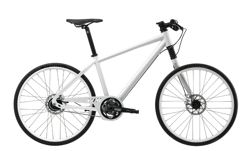

Dato che la qualita' costruttiva di entrambe le categorie non mi soddisfaceva e dato che desideravo farmela io la bici da zero, ho inziato a pensare di realizzare una city bike apposta, studiate per divenire una bici elettrica. Ho pensato: dei mozzi motorizzati esisteranno senza dubbio: basata trovarli e capire come impiegarli.
Ma il primo problema da risolvere era trovare un telaio degno del nome, robusto e grande per fare una city bike con ruote 28" da trasformare volendo in un secondo tempo con ruote da 26" e con motore nel mozzo.
I telai per esperienza si trovano con fatica su Internet e non si sa mai cosa si acquista: meglio vederlo da vicino; sfortunatamente mi ci sono voluti due mesi per trovarne uno che fosse bello, robusto e dal prezzo accessibile. Dopo aver girato innumerevoli negozi tedeschi della zona della Baviera dove abitavo,non riuscendo a trovare nulla sotto i E.700, ero ormai deciso ad acquistare una bici Decathlon di base ma con un discreto telaio e gettare via tutto cio' che era montato intorno, finalmente trovai il tanto sopsirato telaio.
A Regensburg dal magazzino Staedler (la piu' grossa catena di negozio di bici tedesca), stavano svendendo degli "avanzi" (secondo loro di telai) che nessuno voleva: ma tra tutti c'era un magnifico telaio dela Bike Manufaktur tedesca. Dopo averlo attentamente studiato contrattai un po' il prezzo e me lo portai via per E.110 compreso la serie sterzo integrata della Ritchey (serie stagna e corazzata che da sola costa circa E.50) e il forcellino cambio.
Il pezzo piu' difficile era stato trovato. Il telaio e' di alluminio con tubi rinforzati ed anodizzati. Dopo l'anodizzazione il telaio e verniciato con vernice a polvere; la ditta lo garantisce per l'uso invernale anche su strade con parecchio sale. E vi assicuro che in Germania d'inverno di sale sulle strade ce n'e' e parecchio. Corredo tutto. E l'allumnio e sensibile al sale.
Penso che apprezzero' questa caratteristica nche qui dove abito ora e di ghiaccio in inverno penso se ne abbia parecchio

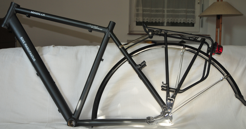

Finalmente sono riuscito a trovare la foto che avevo fatto ai primi di maggio, quando avevo iniziato la costruzione. Si vede il telaio con il portapacchi della Scott (molto robusto e di ottima qualita') ed il fanale posteriore al quale ho sostiuito la lampadina con alcuni led rossi.
Notate la qualita' del forcellino posteriore lavorato dal pieno con controllo numerico e lo spessore dei tubi (si vede dal tubo che ospita il movimento centrale). Il telaio accetta sia v-brake che disco fino a diam. mm 200. Anche il triangolo anteriore e molto grande per ospitare parecchie batterie.

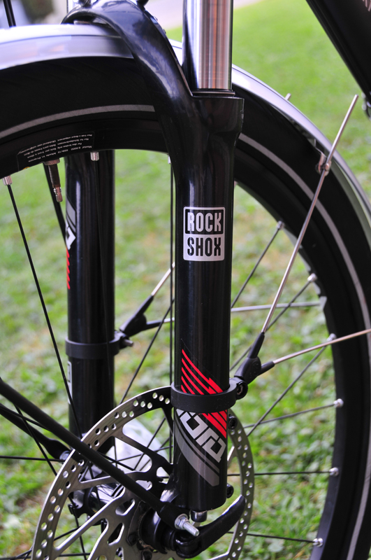

Avrei potuto optare anche per telaio con ammortizzatore posteriore, ma telai di questo tipo adatti per city bike non ce ne sono o almeno non con un sistema di ammortizzazione degno di questo nome; avevo contattato la MDE di Alpignano (TO) per sapere se potevano farmi alcune modifiche ad un telaio di loro produzione, ma dopo un primo interessamento del proprietario, mi ha fatto capire in maniera piuttosto "antipatica" che non gli interessava (non si faceva trovare al telefono ed io ero pronto a pagargli il telaio; preferisco che le cose mi si dicano chiaramente: non mi interessa, non ho tempo).
La seconda scelta importante e' stata la forcella. Siccome praticamente non esistono forcelle per ruote da 28" di qualita' e robustezza appropriate ho optato per una forcella Pazzaz per ruote da 26" con attacco freno sia v-brake che I.S. per dischi.
Il pregio di questa forcella (vinta su ebay per una cifra ridicola) e' la leggerezza (solo 1.5 kg) ed il sistema di ammortizzazione ad elastomeri, che se per un uso MTB risulta un po' antiquato per una city bike e' perfetto in quanto non richiede manutenzione. La forcella siccome ha l'archetto un po' alto accetta le ruote da 28" anche.
Montai la forcella sul telaio e dopo aver allestito la bici con le ruote da 28", feci svariate prove.
Ma mi accorsi subito che la forcella era troppo corta per il telaio e la pre-compressione troppo debole sia per il peso attuale della bici+il mio peso (kg.75). Non oso pensare cosa sarebbe successo se avessi mantenuto questa forcella con la bici elettrificata (batteria e motore): in caso di frenata violenta non sarebbe stata in grado di assorbire le sollecitazioni. Peccato che avevo gia' modificato la forcella per poter montare il parafango ed il portapacchi anteriore.
Dovetti cosi' cercare un forcella ben piu' robusto, leggera ma senza spendere una cifra. La bici e' rimasta con la forcella Pazzaz e le ruote da 28" fino allo scorso fine settimana quando mi sono deciso (dopo il trasloco) a fare l'ordine della forcella (e dei nuovi comandi cambio) in Inghilterra sul sito http://www.chainreactioncycles.com/, consigliato sia per la varieta' dei prodotti sia per il servizio impeccabile: consegna in tutta Europa gratis.

Dopo aver speso parecchio tempo in inutili ricerche per la forcella finalmente trovai due settimane fa su sito menzionato una magnifica forcella Rock Shox Tora con escursione fino a 120 mm da AllMountain o FreeRide robusta e leggera. Poiche' era la versione 2007 veniva via ad un prezzo bassissimo E.99: incredibile; ce ne'era solo una e la acquisati subito.
Ho sostituito la forcella questo fine settimana; ho solo avuto la sgradita sorpresa di constatare che la forcella ha l'archetto piu' basso della Pazzaz e le ruote da 28" non si montano piu'. (Era comunque previsto l'uso di ruote da 26").
L'unico problema era il fatto che non ho ancora la ruota/motore posteriore e la ruota anteriore: ho dovuto quindi provvisoriamente smontare le ruote Mavic dalla Bolder (ormai tutta a pezzi perche' i pezzi per provare la CityBike durante la realizzazione derivano dalla Bolder), togliere i copertoni da FreeRide e montare i copertoni da CityBike della Schwalbe.
La forcella ora e' montata sul telaio, modificata per il montaggio del portapaccchi e del parafango, ma senza la pinza freno in quanto avevo solo due dischi da 200 mm e non dei dischi da 160 mm (quelli previsti nel progetto) e mi mancava l'attacco per la pinza.

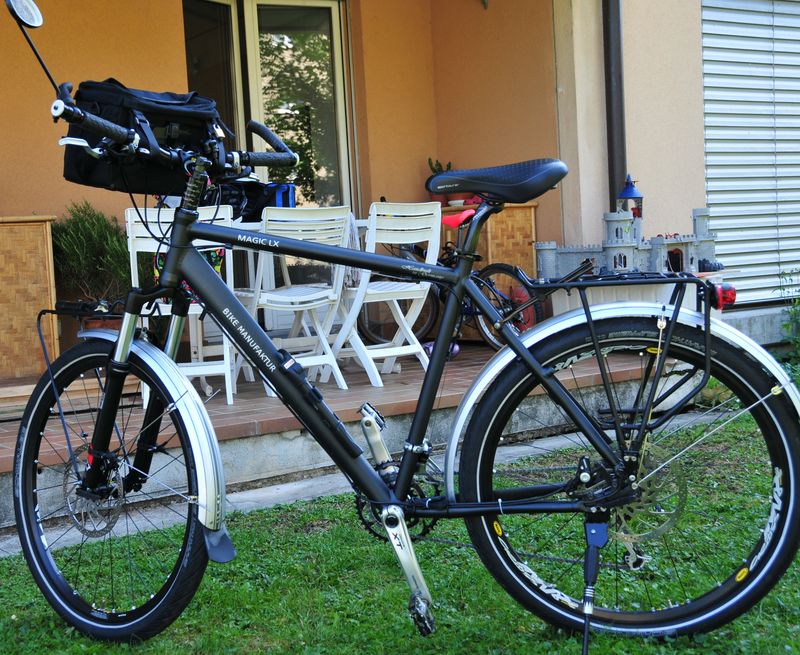

Ho gia' potuto provare la bici con la nuova forcella: e' perfetta! Assetto molto piu' comodo. Non ho tagliato il canotto quindi il manubrio e alto e la posizione di guida e' da CityBike senza dover ricorrere a strani aammenicoli per modificare l'altezza del manubrio.
Ho potuto anche verificare che il baricentro della bici si abbassa con le ruote da 26" e risulta molto piu' stabile. Per giunta la forcella e' estremamente robusta pur pesando solo kg.2. La bici risulta molto sicura. (vedremo come si comportera' quando mettero' le batterie).
ora sono in attesa della ruota anteriore della bici (acquistata sempre su chainreactioncycles, dove se si acquistano raggi mozzo e cerchi il montaggio e' gratis), dei dischi, e della nuova guarnitura che sostituira la guarnitura XT presa dalla Bolder e con corone troppo piccole per un uso con i maledetti pignoni con ruota libera inclusa (per mozzi/motore elettrici).
Questa sera posto alcune foto della forka e di altri particolari.

Inserito il - 08/09/2009 : 22:45:27  Mostra Profilo Invia a MaxZaratustra un Messaggio Privato  Rispondi Quotando
Nella foto allegata si vede la forcella della Rock Shox, con la semplice modifica fatta per monatre il portapacchi anteriore e il parafango; quest'ultimo e' indispensabile se si vuole usare la bici anche con strade bagnate e sporche. Notare la robustezza dei forcellini per agganciare la ruota.
Il freno a disco nella foto e' da 200 mm, ma sara' da 160 mm nella realizzazione finale.
364,48 KB

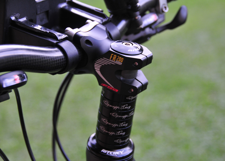

Inserito il - 08/09/2009 : 22:50:48  Mostra Profilo Invia a MaxZaratustra un Messaggio Privato  Rispondi Quotando
Il tubo della forcella non e' stato naturalmente tagliato per permettere una posizione rilassata.
Anche per l'attacco manubrio ho cercato qualcosa d'occasione su e-bay ed ho acquistato la pipa della FSA specifica per FreeRide corta e robusta ma leggera.
Per serrare i cuscinetti ho dovuto pero' inserire svariati distanziali: comunque il risultato finale ' molto gradevole.

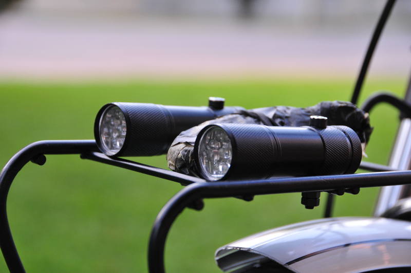

Inserito il - 08/09/2009 : 22:58:57  Mostra Profilo Invia a MaxZaratustra un Messaggio Privato  Rispondi Quotando
Sul portapacchi anteriore hanno trovato posto due torcie elettriche a 15 led bianchi estremamente potenti comprate su banco dai cinesi: costo E.4 ciascuna.
La luce emessa e' veramente impressionante (se alimentate a 6 volt invece che a 4) e non sfigurano paragonate a luci professionali per MTB che costano magari E.200.
Piu' avanti presntero lo schema ed il modello del DC-DC converter che usero' per alimentare le luci anteriore e la posteriore partendo dalle batteir del motore.
All'interno la torcia e' stata modificata, ho eliminato le batterie ed aggiunto due fili per l'alimentazione delle stesse. Le ho rese impermeabili con una buona dose di silicone.
301,8 KB

Bella la forcella, assomiglia alla mia Revelation! Ma come hai fatto a metterci il parafango?

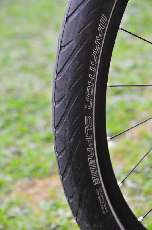

La scelta degli pneumatici invece è stata molto ricercata e lunga, visto che sono un elemento molto importante
Alla fine mi sono affidato alla Schwalbe che penso sia la migliore in fatto di gomme per bici ed ho acquistato gli
Schwalbe Supreme tires (size 50-559 cioe 26x2.0).
Oltre ad avere una tenuta eccezionale sono molto belli ed eleganti: non e' molto facile vedere in giro bici con questi pneumatici. Unico neo ahime' il prezzo: E.38 cadauno! Ma ne valeva la pena.
Questa sera posto le foto.

Leo66:
per mettere il parafango l'operazione e' semple: basata forare con una punta diam.4 (se non lo si vuole fare si puo' ricorrere anche qui ad una fascetta) l'archetto esattamente al centro. Poi una vite M4 fissa sia il parafango che il portapacchi. Sui foderi ho messo due anelli in plastica (perche' li ho trovati da un biciaio altrimenti ti tocca farli al tornio). Il gioco e' fatto.
per fissare in basso il portapacchi alla forcella dato che la forcella non e' predisposta, bisogna sempre con punta diam.4 forare i forcellini di attacco alla ruota (bisogna scegliere una forcella che abbia dei forcellini grandi e robusti): poi due viti M4 ed e' fatta. In questo caso il portapacchi e' solidamente fissato alla forcella e si puo' pensare di metter due borse per la spesa: hai cosi' due portapacchi: uno posteriore piu' robusto ed uno anteriore.
scusa Max ma per mettere viti M4 non è meglio forare con punta 3,2mm di diametro e poi filettare da 4mm?
Cmq complimenti per la realizzazione... ottime le torce sul partapacchi anche se così ti impedisce di caricare

grazie: ma le torce sono state dettate dalla economicita' dell'acquisto e dalla potenza della luce: postero' delle foto al buio.
Le viti non sono avvitate sulla forcella ma strette con un comunissimo bullone in mdo da avere un robusto serraggio.
Le borse al portapacchi anteriore non si mettono sopra ma di fianco con dei ganci.

In allegato la foto dei pneumatici Schwalbe Supreme.
Mai usati precedentemente: si stanno rilevando affidabili contro le forature (provati nel sottobosco pieno di rovi), comodi sulla strada e con una tenuta in curva notevoli.
Penso di aver fatto la scelta giusta.

Inserito il - 10/09/2009 : 13:39:25  Mostra Profilo Invia a MaxZaratustra un Messaggio Privato  Rispondi Quotando
Come promesso posto una foto del mezzo in costruzione per ora funzionante come semplice city bike; molti particolari sono ancora da terminare ed lo Shimano XT e' solo temporaneo cosi' come le ruote.
185,17 KB

bellissima e di qualita...anche a me piacerebbe realizzarne una da me, ma sono a corto di soldi...
mi piacerebbe un bel telaio mtb(cicciotto anche dietro), una forcella robusta, freni idraulici a disco, sigle speed e (udite udite) cerchi da 24" con gomme slick..
ovviamente bafang quasi invisibile dietro e zero parafanghi...
non sai consigliarmi dove trovare un telaio di alluminio che ricordi questo(la forcella è stupenda ma costera un botto quindi lascio)
153,46 KB

veramente bella la bici che proponi! ed era anche la mia idea iniziale
Si per la forcella lascia perdere: e' una Lefty ed e' solo bella: e' foriera di rogne ed anche il mozzo a sbalzo non e' proprio cosi' comune e a buon prezzo.
Per il telaio di accontento subito: lo fa molto simile la Kona DEW 2009 ed e' anche a buon prezzo: (ma non so se si riesce facilmente a trovare: accetta ruote 28" oppure 26"). E' un telaio leggere e compatto!
Avevo pensato di utilizzare il telaio Kona Dew, ma poi scartati l'idea un po' per il prezzo (quasi il triplo rispetto al telaio che ho usato) ed un po' per la difficolta' di montare portapacchi e parafanghi posteriori
28,7 KB
