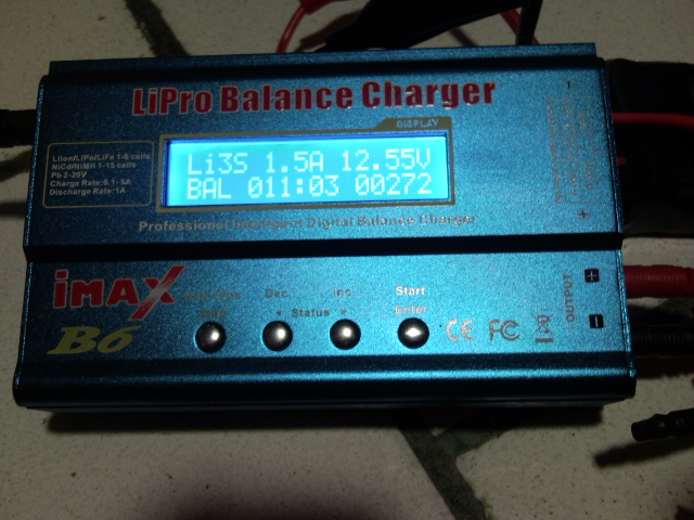

Salve, oggi mi hanno consegnato il carichino bilanciatore in oggetto:
è un bel pezzo di elettronica e credo che lo userò per fare da adesso in poi esperimenti per la bici elettrica con diversi tipi di batterie.. comprato e arrivato da UK in due settimane per soli 30 euro spedito.
Adesso sto valutando l'acquisto di un pacco di batterie LiPo da 22.2V giusto per iniziare, tanto sulla mia centralina il cut-off è bassissimo. Qualcuno sa dove reperire pacchi 6s da almeno 4Ah su internet, magari su ebay??
Grazie a presto
Jonathan

imayoda
2826 Messaggi
Inserito il - 11/03/2010 : 22:27:22  Mostra Profilo Invia a imayoda un Messaggio Privato  Rispondi Quotando
innanzitutto è un fake senza l'adesivo laser ... vedo che però è un buon fake perché è clonato uguale identico e sopratutto FUNZIONA!!..
il mio, come nella foto ha sia il buco per un alimentatore 11-18V, sia un cavo con coccodrilli per prendere la corrente da una pila 12V.
Mi sto studiando il manuale: tu che batterie usi?? Li-Po??

imayoda
2826 Messaggi
Inserito il - 12/03/2010 : 13:27:21  Mostra Profilo Invia a imayoda un Messaggio Privato  Rispondi Quotando
allora.. pare che i modelli imax debbano avere un seriale e una etichetta olografica sul fondo.. il mio non ce l'ha
cmq ho già fatto alcune prove, con SLA e NIMH...funziona ed è proprio un bel oggettino. Tra i programmi c'è anche quello LiFePo4 e sulla scatola certificano il funzionamento con celle A123.. adesso devo rimediare il sensore di temperatura che non era incluso.
Mi sono accontentato del B6 poiché il B8 sembra costi molto di più e lo si trova solo dalla Cina.. i miei pacchi da laggiù non arrivano mai o dopo 3 mesi, quindi demordo
Ciao...il mio B6 è originale...con ologramma.
Si possono caricare anche le lifepo4...nel menù setup scegli il tipo di lipo che vuoi usare e tensioni predefinite.
Io l'ho preso in Cina assieme delle lipo da 5Ah 14,8v, che pensavo di usare come batteria di scorta (3 lipo da 14,8v + 1 lipo da 11,1v in serie...per 55,5v di batteria.
Poi però il carichino l'ho usato per livellare le 38120 e caricarle finalmente tutte quante allo stesso valore, ed ha funzionato egregiamente. Finalmente il pacco si è stabilizzato; prima avevo delle celle che non erano completamente cariche e caricandole con il caricatore, logicamente mi si staccava prima e queste ultime rimanevano al 70 % della loro carica. Ora ho fatto un paio di cicli di carica e scarica del pacco e finalmente tiro fuori tutti i 10Ah delle 38120 (10,85Ah).
Ora la bike è in restyling...quindi non ho ancora provato il discorso delle lipo, perchè anche per prima cosa ho sostituito i condensatori all'interno della centralina con dei 100v. Le lipo infatti, appena cariche hanno una tensione molto superiore ai 14,8 nominali (quasi 15,5v..) che se collegate alla centralina con i condensatori da 60v......si rischiava il botto.
Ora stò anche studiando di utilizzare un vecchio ma funzionante BMS del vecchio pacco di 18650 lifepo, per collegarlo ai 16 elementi lipo (4 pacchi da 14,8) in modo che mi controlli la scarica...per prevenire esplosioni!)...vedremo se funziona il tutto.
Ciao e buon utilizzo del B6!!

Allora: sono riusicto a capire come vanno i fili. Tutto ok col primo multifilo a sinistra positivo. Infatti se li metto al contrario col primo negativo i voltaggi delle singole celle meli
indica a 0. Cmq sia si possono scegliere tra 4 opzioni:
1) charge
2) balance
3) fast charge
4) storage
Per quel che ho capito dal manuale charge carica e non so se bilancia perchè a me una cella è finita a 4 volt mentre le altre erano ancora a 3,4.... quindi bilancia tanto come i bms cinesi..
niente.... l'operazione di balance non so perchè sia separata dal resto in quanto se faccio partire non succede nulla i voltaggi delle celle rimangono invariati. l'opzione fast charge ho letto serve solo a fare una fase di bilanciamento più veloce dando 1/5 della corrente iniziale invece che 1/10 della normale carica. il programma di storage non so cosa serve da quel che ho capito io scarica le celle piu cariche in modo da partire con le celle tutte cariche uguali.
altra anomalia la ventola non funziona con caricamenti di 3A siccome arriva a 7 non so magari parte solo se lo si tira all'osso.....
il mio è quello originale con l'ologramma cmq
per ora cmq valuto molto negativo l'acquisto....non soi perchè siate così contenti di questo trabicolo

per quello che ne so io(ma non parlo per esperienza diretta) per bilanciare le celle in carica devi usare il programma "balance" (collegando anche i connettori di bilanciamento naturalmente)
il programma "charge"carica senza bilanciare,
la funzione storage serve per caricare (o scaricare) le celle a un certo voltaggio (di solito 3,8v per le li-po) quando prevedi di tenerle ferme per diverso tempo in quanto sembra che si "mantengano" meglio così.
@tittopower trovare caricabatteria per 12 celle a prezzi cinesi è ancora presto, non ti conviene fare con i circuitini vclamp?

Grazie, forse devo ripetere l esperimento iniziando da subito col programma di balance.
cmq per la cronaca ho provato a utilizzare il balance ed è stato piu di un ora con 0,1 ampere
e i voltaggi non si muovevano per niente mi sono stufato e ho staccato tutto.
Risultato finale tre celle ho dovuto ricaricarle per piu di 10 minuti a 3A singolarmente e qualcuna anche un quarto d'ora praticamente erano vuote... visto che è un pacco da 2,3 Ah A123
tittopower

Io ho caricato col programma "charge" e non col programma "balacne" 8 celle quidni devo ripetere l'esperimento.
Me l hai detto tu che con charge non bilancia anche se non so se sia vero perchè la differenza tra charge e fast charge sta
proprio negli ampere di bilanciamento quindi credo che bilanci in tutti i programmi.
Cmq
Ieri sera invece ho caricato 2 celle col programma balance
le ho caricate a 3A visto che le A123 mi dicono sia la corrente giusta. Per 40 minuti ha caricato a 3 ampere giustamente perchè
se in un ora fa 3Ah per caricare 2,3Ah ci vogliono circa 40 minuti. Fino qui tutto ok. Poi incomincia a bilanciare ossia passa
nella fase chiamata CV. In questa fase che scatta al raggiungimento di 3,6 volt per entrambe le celle
porta lentamente gli ampere da 3 a 0,1 scnedendo di 0,1 per volta. Quindi incomincia a fare 2,9 2,8 2,7 2,6 2,5 ecc
Questa operazione dura un minutino perchè scende con la velocità di 0,1 ogni 3 secondi circa. In questa fase ho notato che
può succedere che le celle vadano in over volt perchè anche questo aggeggio usa 0,2 A per bilanciare quindi finche la corrente
non è scesa 0,2 può overvoltare leggermente fino 3,8 3,9 la cella. Poco importa cmq è solo per qualche secondo. A questo punto
quando si assesta sui 0,1 Ampere, inizia il vero bilanciamento e lo si vede perchè in un momento vedi una cella 3,7 e l'altra 3,5
qualche secondo dopo vedi entrambe a 3,6 significa che ha bypassato la piu alta a vantaggio della piu bassa.
Io non so se ho delle celle ma secondo me è successo che il programma è andato in loop.
Da quello che ho notato il programma si arresta quando entrambe le celle raggiungono 7,2v (3,6X2) a quel punto conta 30 secondi
e cala gli ampere a 0,0 se resiste per altri 30 secondi a 0,0 dice celle cariche e si arresta tutto.
Questa condizione non la riusciva mai a raggiungere perchè dopo 10 secondi con amperaggio a zero il voltaggio tornava a 7,19
e lui ripartiva con 0,1 a volte tornava a 0,2 poi di nuovo giu 0,1 0,0 e il voltaggio perfetto a 7,2.... altri 10 secondi circa
e il voltaggio decadeva a 7,19 facendo ripartire 0,1 di amperaggio secondo me sarebbe andato avanti così all infinito.
Altra cosa che ho notato è che caricandone una alla volta la sensibilità di arresto non è sempre la stessa ossia a volte di ferma a 3,65
a volte a 3,80 a volte 3,75. Forse le mie A123 hanno subito troppi esperimenti e si comportano diversamente forse non è colpa del carichino
Proverò con le headway che sono tenute meglio e hanno anche piu capienza.

Ho fatto un altra prova. Ieri ho sostituito una cella rotta dal pacco e mi sono trovato così in questa situazione:
7 celle cariche al 30% con voltaggio a 3,2 a riposo e una cella a 3,6 carica al 100% quella sostituita.
So che è una situazione che non si presenterà praticamente mai tranne che in fase di assemblaggio del pacco fase nella
quale è buona norma anzi obbligatorio caricarle tutte una a una per trovarle tutte bilanciate perfettamente. Se fate così evitate qualsiasi
problema. Volendo invece io provare l'affidabilità totale dell IMAX ho messo su il programma BALANCE e ho fatto partire tutto
a 3 Ampere. E' successo questo il carichino si è accorto che almento una cella era sopra la soglia di guardia e ha cominciato
a far scendere gli ampere 0,1 per volta come già vi ho spiegato. Questa è sempre la fase critica perchè nel tempo che lui
decremente gli ampere per arrivare a 0,2 (fase in cui la bilanciatura è attiva perchè bypassa 0,200 Ampere) la cella in questione
non viene controllata e rischia l'overvolt. io ovviamente ho staccato subito prima che superasse i 3,8.
Conclusioni comincia a capire la filosofia di funzionamento dei bilanciatori. Partono tutti (tranne i VCLAMP di jonatan) dal fatto
che le celle abbiano un omogeneità di carica e non che una è piena e l'altra vuota ecc ecc. Tutto questo è molto amplicato poi
se il pacco è di piccole dimensioni come questo 2,3 Ah. perchè se le carichi a 3A è come caricare le 10Ah a 12Ah cosa che non faremo
mai perchè i carichini migliori arrivano a 7 ampere massimo. Se avessi fatto partire il programma BALANCE a 0,2 ampere non sarebbe successo nulla
ma avrei impiegato 10 per portare le 7 celle scariche alla carica. Cmq l'alternativa è caricarle una a una e impiegherei cmq lo stesso tempo
Parlo sempre della fase di assemblaggio dopo la bilanciatura dovrebbe funzionare da sola e solo nella fase finale.
Prossima prova è caricare a 0,1C ossia a 0,2A senza bilanciatorei per vedere se è vero quello che sostiene guido ossia che con correnti così
basse si autobilanciano. Perchè l'esperimento sia valido devo tenerle sotto carica almeno 2,3Ah/0,2A = 11,5 ore se no non sono realmente arrivate alla fasa di bilanciatura. vi faccio sapere ...
