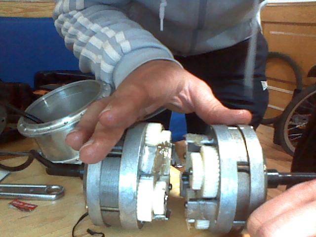

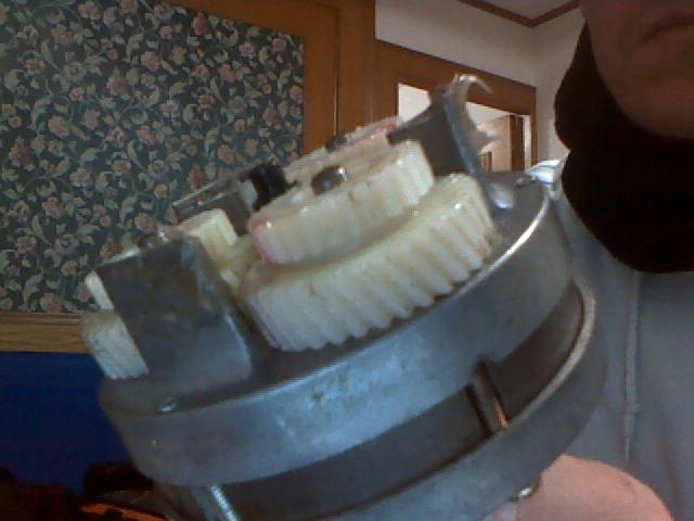

kominus mi sa che il tuo bafang l'ho visto proprio coi miei occhi quando alcedo lo riparava. aveva un gioco mostruosamente grande rispetto al cute che ho venduto a daniele. infatti i cuscinetti non c'erano proprio..
per aprire il motore alcedo svita il coperchio e da dei colpi sul mozzo dalla parte opposta finchè si sblocca.
haha allora hai visto coi tuoi occhi il mio sfigamotore :D ci avrò fatto si e no 6 km da quando l'ho preso
