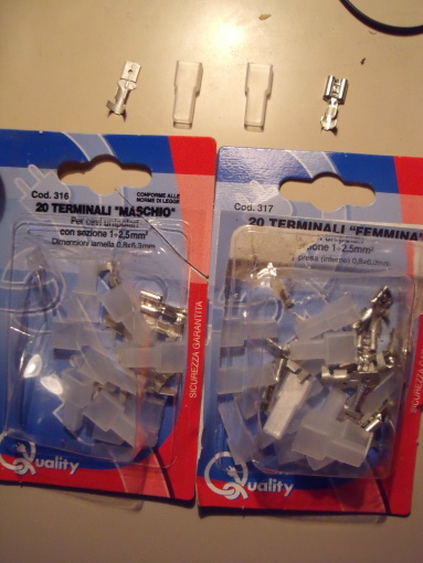

Inserito il - 09/07/2010 : 21:36:40  Mostra Profilo Invia a gigi35 un Messaggio Privato  Rispondi Quotando
cstan ha scritto:
Un'altra domanda che faccio qui vista la presenza di diversi utilizzatori di batterie al piombo. Ma per collegare le batterie tra di loro bastano dei semplici fast-on o e` necessario saldare i cavi alle varie linguette?
io non sono un elettricista,non so neanche cos'è un fast-on quindi segui i consigli di altri,ti faccio vedere solo come ho fatto io,so solo che la mia bici per adesso funziona,ho usato questi "bagagli" in foto,sono a pressione,per collegare le batterie nel modo giusto ho usato una foto come esempio.

cstan
421 Messaggi
Inserito il - 12/07/2010 : 12:48:51  Mostra Profilo Invia a cstan un Messaggio Privato  Rispondi Quotando
io non sono un elettricista,non so neanche cos'è un fast-on,so solo che la mia bici per adesso funziona,ho usato questi "bagagli"
quei "bagagli" sono i faston :)

visto che li state trattando come si crimpano quei faston non con la classica pinza perchè sono troppo aperti ?
imayoda
2826 Messaggi
Inserito il - 12/07/2010 : 18:40:44  Mostra Profilo Invia a imayoda un Messaggio Privato  Rispondi Quotando
io crimpo e poi subito una bella stagnata.. risultato bello tosto
c'è una pinza apposita
