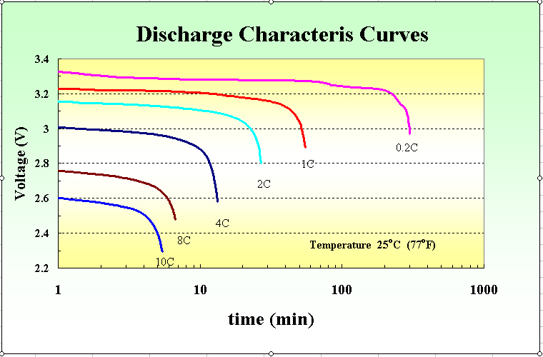

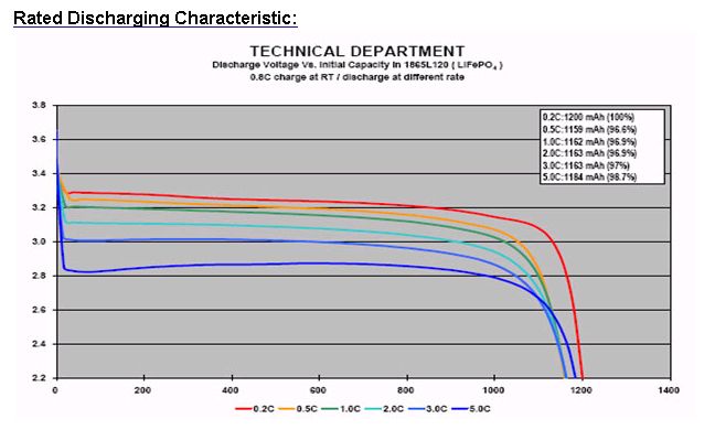

ho trovato queste curve:

alex_audi
2303 Messaggi
Inserito il - 07/07/2010 : 11:28:43  Mostra Profilo Invia a alex_audi un Messaggio Privato  Rispondi Quotando
ok, qualcuno ha anche le curve delle litio ioni?

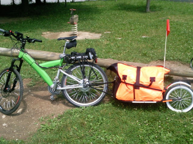

Mi permetto di aggiungere che sono appena rientrato da un giretto da 150 km per valli e monti, affrontando alcune salite al 14% col mio bpm e centralina da 33A.
Ho pompato dentro al "bafanghino" dai 1000 ai 1350W; in certi tratti dove non ne potevo più di pedalare, il motore mi ha tirato sù assieme al mio "carico"....
259,48 KB
Contenuto del monoruota: Batteria da 18 celle 38120 e 4 zaini...il mio e dei miei compagni di viaggio.
